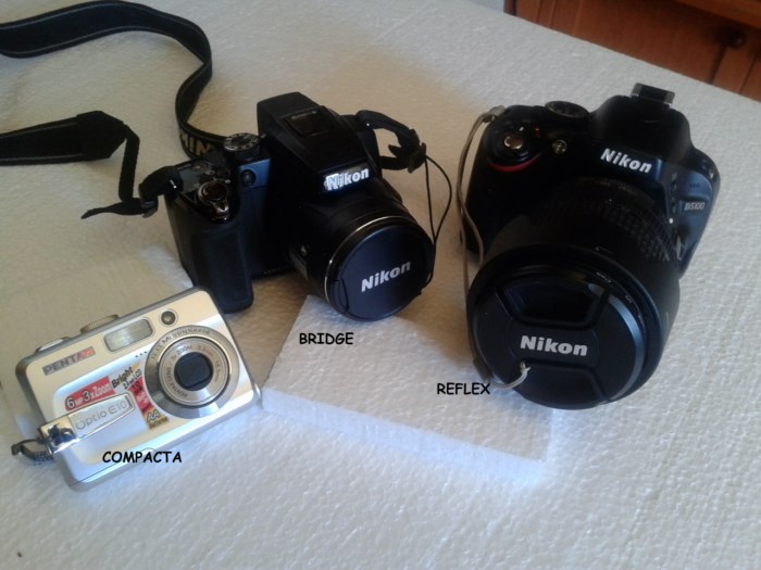

Tienes razón Iñigo, algunas cámaras compactas dan muchas posibilidades, aunque estas se multiplican con las Bridge y más aún con las Réflex
Algo que mucha gente le da una importancia extraordinaria son los Megapíxeles. Esto es el tamaño final de la imagen y o que nos permitirá magnificarla, agrandarla, bien para imprimir una imagen a mayor tamaño que el estándar, bien para recortar una parte sin excesiva pérdida de calidad. Realmente para lo que vamos a captar en nuestros Belenes no tiene una importancia excesiva, ya que no vamos a "imprimir" una foto mas allá del tamaño de un folio (A4). Una cámara con 8 o 10 Megapíxeles es mas que suficiente
Desde mi punto de vista, solo enfocado al Belenismo, hay dos cosas mas importantes que los Megapíxeles: El tamaño del Sensor de la Cámara y la Distancia Mínima de enfoque
Y es que el tamaño si importa (con perdón) cuanto mayor es el Sensor mas luz capta y por tanto se necesita menos tiempo de exposición
En cuanto a la Distancia Mínima de Enfoque, es obvio cuando hablamos de escalas 1:10 o 1:20, cuanto mas nos podamos acercar al sujeto mas llenará el encuadre y por tanto obtendremos mas calidad de imagen
Os pongo una imagen con los tres tipos de cámara que se comercializan para el gran público ( sin problemas del Copyright que son mías )

Totalmente de acuedo, jolbus. De hecho, para el uso que le damos a la mayoría de las fotos (enviarlas por mail o por whatsapp, subirlas al Foro o a facebook...), casi conviene tomarlas con la cámara configurada a menor resolución, pues la más baja que dan las cámaras actualmente es más que suficiente para estos usos.

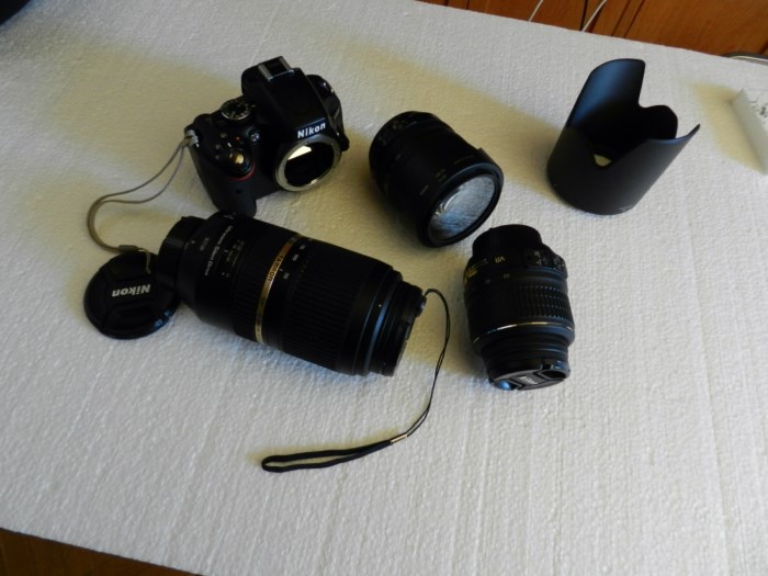

Si que es verdad,una buena foto puede hacer bello un mal belén y lo contrario pero en casa somos bastante mantas para la fotografía
Una duda, en mi proyectado belén 2014 he colocado una luz blanca , esta dentro d e una calle , bueno pues en las fotos me sale en un tono verdoso los amarillos ya creo haberlos quitado  y he visto que no me sucede a mi sola,¿ cual es el motivo?

Por cierto Jolbus ,menudo pedazo cámaras tienes y encima tres . son preciosas, anda otro favor ,dinos que es cada parte de cámara

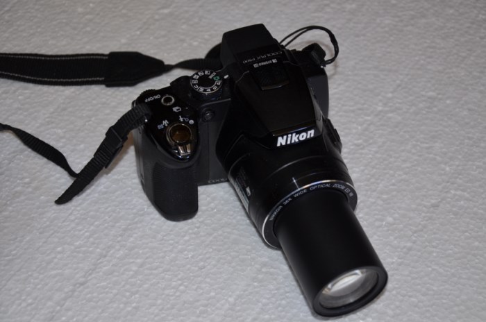

Saludos de nuevo
Seguimos con la exposición de las características básicas de las Cámaras
actuales.
Como bien dice Iñigo si la cámara nos permite control de los parámetros
importantes (focal, Apertura, velocidad, ISO y balance de blancos) con "pocos"
Megapíxeles podemos hacer buenas fotos, si además la cámara nos permite
acercarla al sujeto a fotografiar el resultado será muy satisfactorio
Vamos a ver una cámara compacta estándar:
La foto 01, vista frontal nos muestra una pegatina con las caracteristicas
generales, Megapíxeles, Zoom, Pantalla LCD, memoria interna y alimetación
Si nos fijamos en el objetivo vemos dos números seguidos de mm, esa es la
distancia focal del objetivo. El primero es la Focal REAL: 5,5 mm. Si esta la
multiplicamos por el valor del Zoom (x3) nos da el siguiente número: 16,5 mm
Estos son valores Digitales, y la teoría dice que habría que multiplicarlos por
1,5 (o mas) para obtener los valores estandar comparados al formato de 35 mm
Cielos que follón!. No es bastante fácil de entender
Recordais los negativos de las antiguas cámaras de fotos?, salvo los
profesionales (120 mm) los negativos median de esquina a esquina 35 milimetros
y esta medida ha quedado como estandar comparativa.
Acabo de deciros que los valores digitales se multiplican por 1,5, esto no es
del todo cierto, ya que va en función del tamaño del sensor, asi el sensor que Nikon y Canon usan en sus cámaras Digitales reflex es el APS-C, sin embargo el tamaño del mismo es ligeramente diferente, así el factor de conversión en Nikon es 1,5 y en Canon 1,6.
Una cámara compacta suele utilizar un sensor 2/3 esto nos haria multiplicar por un mayor factor, de 2,1, 2,8 e incluso 3,5
Os dejo un enlace de Wikipedia para los que quieran profundizar un poco en los Sensores:
http://es.wikipedia.org/wiki/Formato_del_sensor_de_imagen#Formato_D...
Lo que ocurre en realidad es que se produce un "recorte" del sujeto a fotografiar con respecto a lo que ocurriría con una cámara Full Frame (sensor completo de 35 mm, cámaras profesionales)
Continuará...
Para Carmen: Jolbus son las primeras letras de mi nombre (jol de Jose Luís)) y apellido

Antes de continuar profundizando en las funcionalidades de las cámaras os muestro una cámara Reflex que tiene la particularidad de poder intercambiar objetivos en función del tipo de fotografía que vayamos a realizar (foto 2)
Por último una cámara Bridge (puente) en realidad es una cámara compacta pero que tiene funcionalidades de una cámara Reflex, en ella el objetivo es fijo y suelen venir con factores de Zoom de elevados a muy elevados. En este caso 36x que equivaldría a un objetivo de unos 700 mm, sin embargopese a la gran versatilidad no alcanza la calidad de una cámara Reflex (foto 3)
Tambien os dejo la imágen de un tripode y un mono podo (foto 9) indispensables para hacer fotos en condiciones de baja visibilidad, y evitar la trepidación que haga que las fotos salgan borrosas
Para que os hagais una idea la foto nocturna la realicé con la cámara Bridge, con tripode y una exposición de 8 segundos a una distancia de unos 3 Kilometros el verano de 2013
