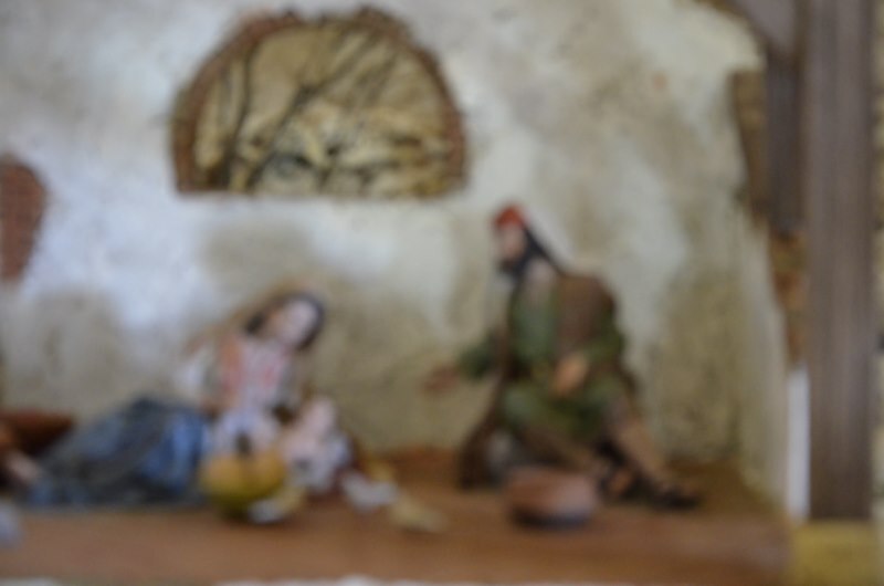

Vamos a concretar los parámetros que influyen en el enfoque
1º la distancia mínima de enfoque
2º la profundidad de campo, la apertura del diafragma que vayamos a usar
3º la distancia hiperfocal, distancia a partir de la cual todo lo que hay por detrás de ella se encuentra enfocado
4º el enfoque automático
5º el enfoque manual

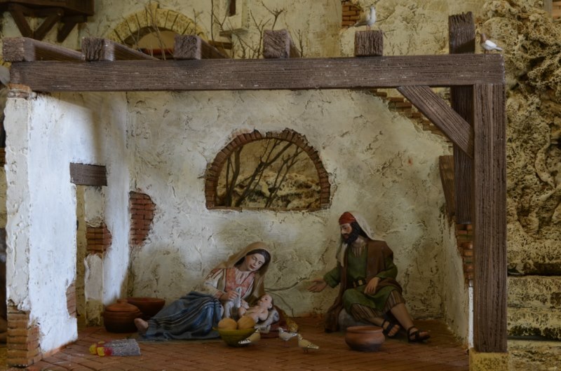

Vemos tras fotos con la misma escena
Foco_01 toma desenfocada
Foco_02 toma con el motivo principal enfocado y primer plano y plano posterior desenfocados
Foco_03 toma con toda la escena enfocada, he ampliado ligeramente el encuadre para que se aprecie mejor
Y para finalizar el tema, lo más importante de todo:
Enfocar debe ser el último ajuste que hagamos antes de disparar.

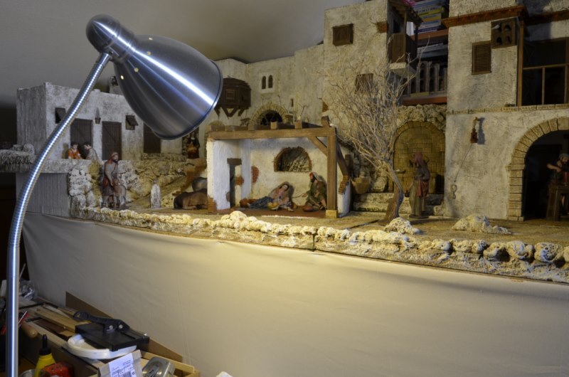

Un capítulo mas del tutorial
Muchas veces cuando vemos fotos de Belenes estas son oscuras y no nos dejan apreciar el resultado de nuestra obra, echamos en falta luz, y de eso va el tema de hoy.

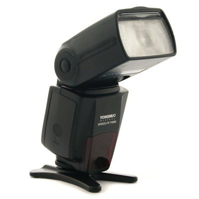

Iluminación adicional:
En la toma de imágenes de nuestros Belenes es habitual que la luz natural con la que contamos no sea suficiente, de hecho por eso una parte importante en la construcción del Belén es la iluminación. Para compensar esta falta de luz podemos utilizar fuentes de luz adicionales, y aunque la mas utilizada, por accesible, es el Flash no es la mas recomendada para fotografiar nuestros belenes, personalmente desaconsejo su uso.
Personalmente apuesto por una, varias para ser exacto, fuente de luz continua. Dentro de ellas reniego de los fluorescentes y la luz blanca fría y me acomodo con la luz cálida, más acorde con el entorno que reflejamos en nuestros Belenes (con la excepción de los ambientados en la nieve).
Si al montar el Belén acondicionamos este bajo un celaje ya tenemos la mayor parte del trabajo hecho, si no podemos improvisar uno para hacer la sesión fotográfica.
Lo primero que tenemos que hacer es plantearnos que queremos plasmar en las imágenes: detalles, escenas, grupos, edificios o conjunto de los mismos, panorámicas, etc. Son tantas las opciones que si planeamos lo que queremos captar nos será mas fácil realizar una serie sobre cada uno de los motivos planeados desde diferentes ángulos del punto de vista, así como de diferentes cambios en la iluminación, lo que podrá darnos esa toma que dibuje en nuestra cara una sonrisa de satisfacción
El uso de bombillas halógenas es el más recomendable ya que dan una luz blanca y cálida muy apropiada para la sesión fotográfica. Con ellas podemos simular una iluminación homogénea, sin sombras duras, o con una luz cenital puntual, de manera que simule la luz solar en las horas centrales del día.
Si además disponemos de un regulador de intensidad (o varios, con potencia suficiente para la instalación) podemos utilizarlo como luz de apoyo para tomas que simulen atardecer o amanecer para captar la iluminación de que hemos dotado a nuestro Belén, faroles, candelas, pebeteros, hogueras, interiores y ese largo etcétera de que gustamos “lucir” en él.
Por supuesto que también podemos utilizar cualquier artefacto que nos permita iluminar el Belén, la lámpara que ambienta nuestro salón, las lámparas de escritorio de los niños y si a pesar de todo las fotos salen tan oscuras que nada se distingue … como último recurso, el Flash.
Vamos, que si somos capaces de montar todo un Belén vamos a serlo también de montar el Be... digo el estudio fotográfico portátil que necesitamos para que nuestras fotos nos llenen de satisfacción

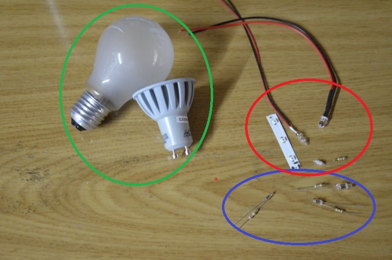

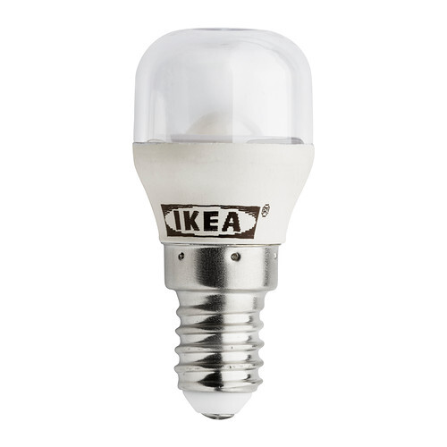

Carmen me puedes decir de los LED o lámparas que utilizas ? una Foto?
Por tratar de buscar una solución
vale,pero esta noche ,ahora me tengo que ir
Modificado por Memen 24/10/2014 11:24
Bombillas que utilizo
Una no la he encontrado pero si su casquillo ,esas las utilizo para ilumionar desde arriba
Una no la he encontrado pero si su casquillo ,esas las utilizo para iluminar desde arriba
(1 (4).jpg)
(2 (2).jpg)
Adjuntos 1 (4).jpg (30KB - 205 descargas)
Adjuntos 2 (2).jpg (19KB - 206 descargas)
Parla City, Madrid, España
Saludos Carmen
Si no he contestado en este fin de semana es porque he andado enfrascado en un concurso de radio, así que retomo el tema.
No soy ningún especialista en iluminación, pero desde mi modesta opinión la causa de las desavenencias lumínicas de la iluminación de tus dioramas y la fotografía es la descompensación de los tipos de luz que utilizas.
He dado un vistazo a tus Belenes, en el apartado álbumes, he comprobado las medidas de los dioramas (1,40 x 0,50 x 0,60 metros si no estoy equivocado) y creo que en función de estas hay un exceso de luz, o es la impresión que yo obtengo.
En fotografía que es lo que aquí nos ocupa integrar distintos tipos de iluminación es el mayor quebradero de cabeza, por ello procuramos una iluminación lo más uniforme posible. Lo que en tu caso no se produce, o eso creo yo.
Si utilizo una luz cálida para la parte principal del Belén y una luz fría para una pequeña parte del mismo el procesador de la cámara va a interpretar erróneamente haciendo a una parte blanca, siendo cálida, y a la otra, que es menos importante la girará a verdosa, al blanco frio si e restamos azul (compensación a cálido) gira al verdoso.
Esto no deja de ser una apreciación subjetiva con el tipo de iluminación que utilizas.
Yo optaría por una iluminación más actualizada y de menor tamaño usando tiras LED y diodos LED. La luz que proporcionan esta mas acorde con los tipos de iluminación puntual que se usaba en aquella época.

Estamos llegando al final del tutorial, y en esta penúltima entrega vamos a hablar de los accesorios que basados en las carencias de la propia cámara la complementan y nos ayudan a mejorar en muchos casos drásticamente las capturas fotográficas, convirtiendo a algunos de ellos en imprescindibles para ciertos tipos de fotografía. Quede claro que solamente con la cámara podemos hacer muy buenas fotografías, siendo los accesorios meros complementos que nos pueden ayudar a hacer las fotos más fácilmente.
Aparte de enumerar los principales, seguro que alguien echa alguno en falta pero los aquí expuestos son los mas habituales, daré mi opinión particular al respecto de los mismos. No voy a incluir en este apartado los Objetivos, puesto que estos son parte necesaria de la propia cámara, aunque si haré referencia a los mismos con respecto a alguno de los Accesorios

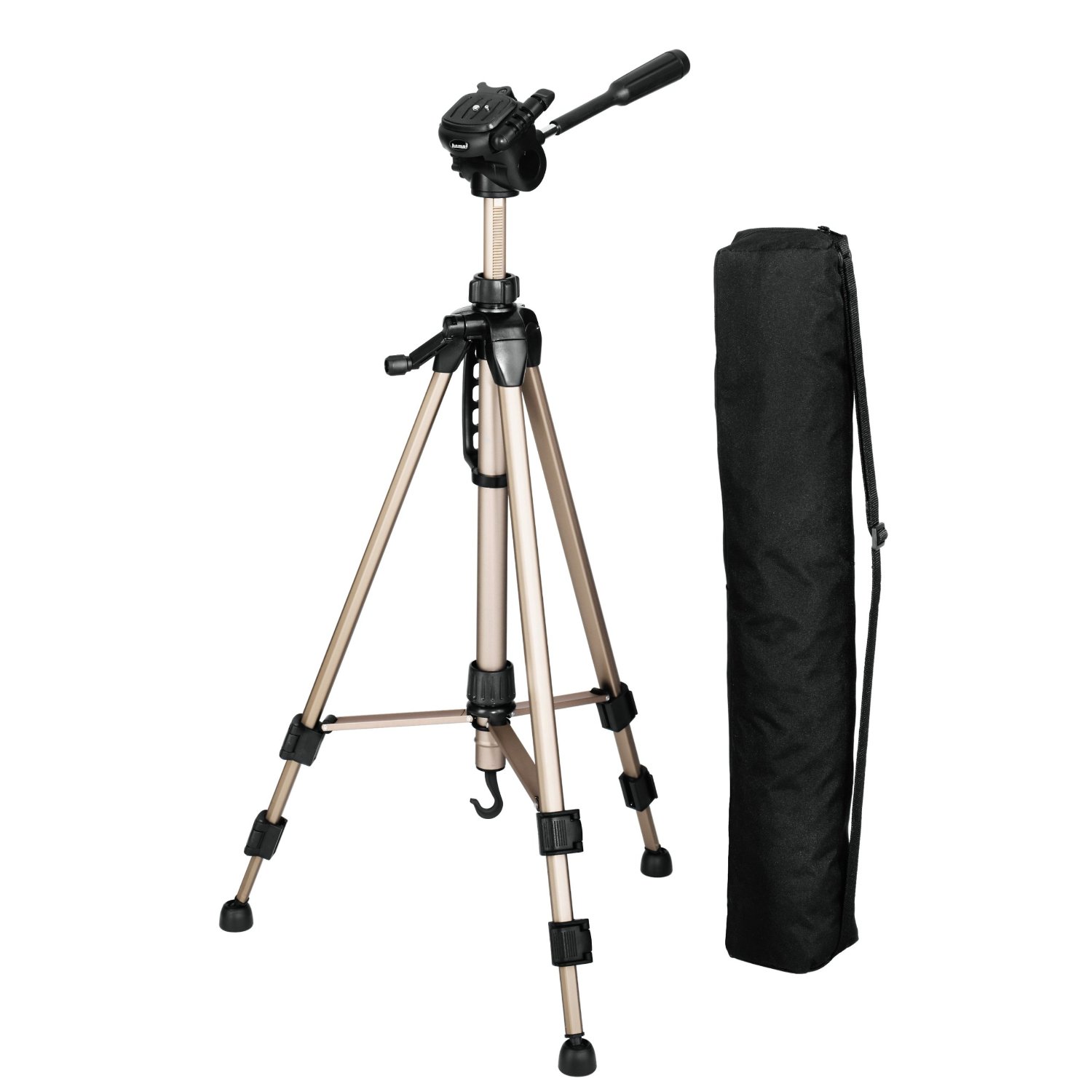

- Trípode: lo considero imprescindible. Podemos captar una foto de un Belén, sin enseñar los efectos luminosos de que esta dotado, si esta bien o medianamente iluminado. Si queremos captar la foto con todos los efectos con que lo hemos dotado esta saldrá trepidada (movida) en el 99% de los casos. Como dato a tener en cuenta para exposiciones de mas de medio segundo es necesario. La alternativa, ya citada, es un saco de semillas donde apoyar la cámara y usar, además, el Disparo Automático

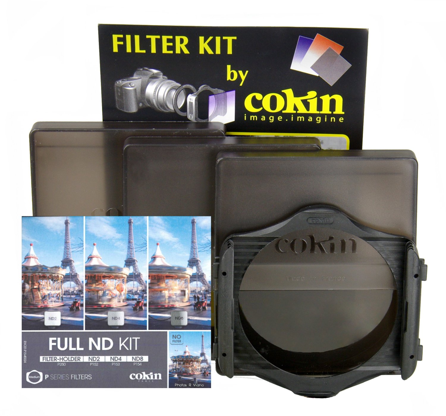

- Filtros: no son imprescindibles aunque en ocasiones nos pueden servir para añadir dramatismo a los amaneceres o atardeceres de las escenas del Belén, evitar o potenciar, según convenga, la saturación de colores, evitar reflejos indeseados etc.

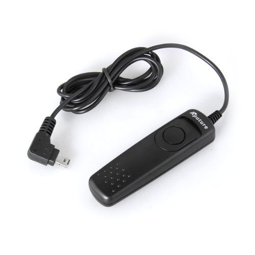

- Disparador (por cable o infrarrojos): si tu cámara lo admite es el complemento ideal (y para mi inseparable)del trípode.

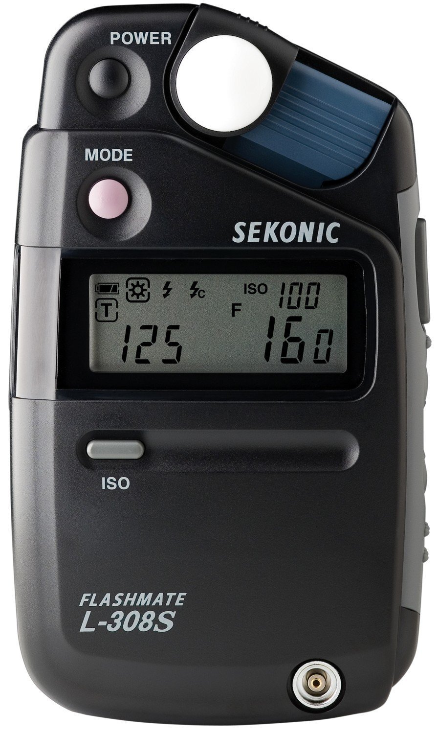

- Fotómetro: todas las cámaras están dotadas de un fotómetro automático que no deja de ser un buen compromiso por el contrario un fotómetro externo es mas preciso en especial donde la iluminación es tan critica como en un Belén. No lo considero necesario pero sí útil.
- Flash: el que la mayoría de las cámaras lleva incorporado no es la mejor opción para hacer fotos a nuestros belenes, ya que la potente luz directa con la que los iluminamos aclara aún mas si cabe los tonos claros dejándolos prácticamente sin textura. Un flash externo que se pueda conectar a la cámara nos ofrece la posibilidad de proporcionar una luz (extra) indirecta que no aporta la dureza del flash directo

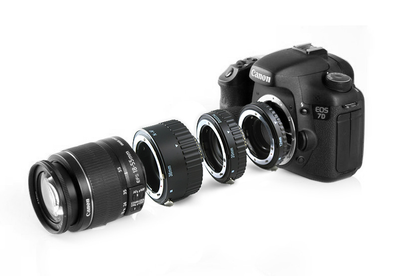

- Tubos de Extensión: Permiten reducir la distancia de enfoque lo cual nos permite “meternos” dentro del Belén para captar los detalles. Son una alternativa económica a los Objetivos Macro Por contra reducen la entrada de luz lo que implica exposiciones o/y aperturas de diafragma mayores.
Accesorios hay cientos más, pero estos son los que considero importantes para ayudarnos en la toma de imágenes a nuestros Belenes
