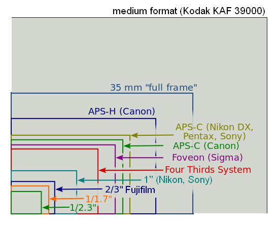

También subo una imagen comparativa de los Sensores mas usuales comparados con el Full Frame de 35 milímetros

Del Archivo PDF con las características de la cámara de Carmen sacamos las siguientes conclusiones
Distancia Focal: 4,7 - 17,7 mm, el factor de corrección es prácticamente 5 por lo que su equivalente seria a objetivos de 24 - 90 mm
El primer números es la distancia focal real, el segundo es una vez que hemos desplegado el Zoom óptico
Tamaño del Sensor 1/1.7 podemos comprobar su tamaño en la tabla del post anterior

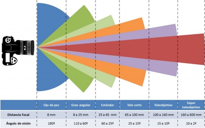

Un apunte mas recordar que en las cámaras Compactas y Bridge el factor de acercar la imagen es el Zoom y viene expresado en Núm.X siendo núm. un número, cuanto mayor sea este mayor será el aumento
Os dejo una imagen con los ángulos de "visión" de los objetivos

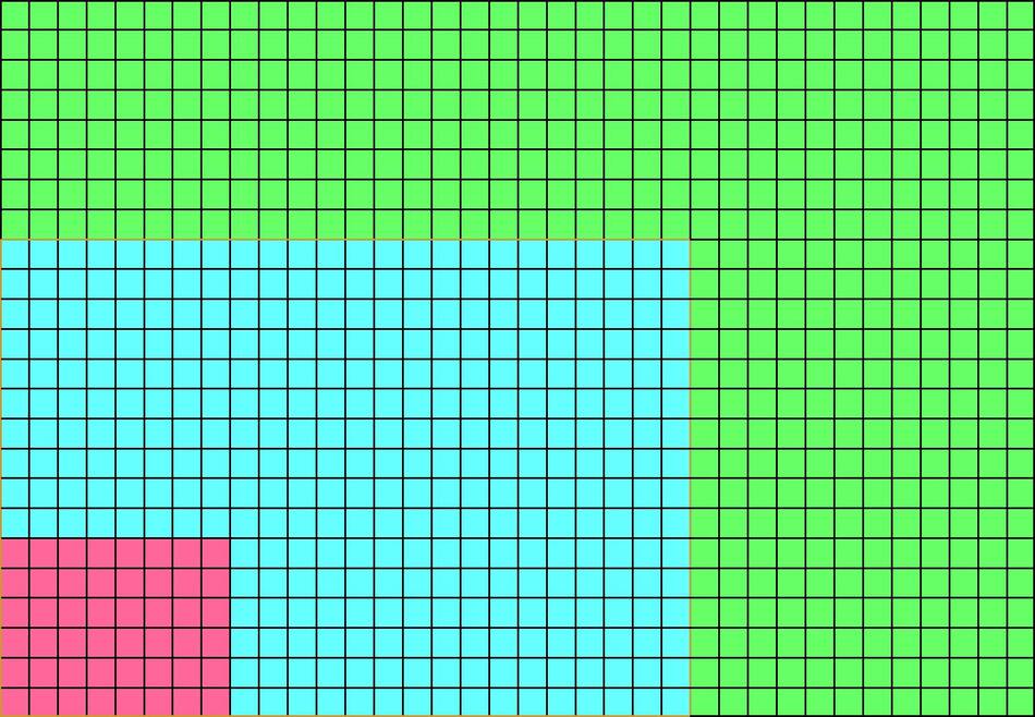

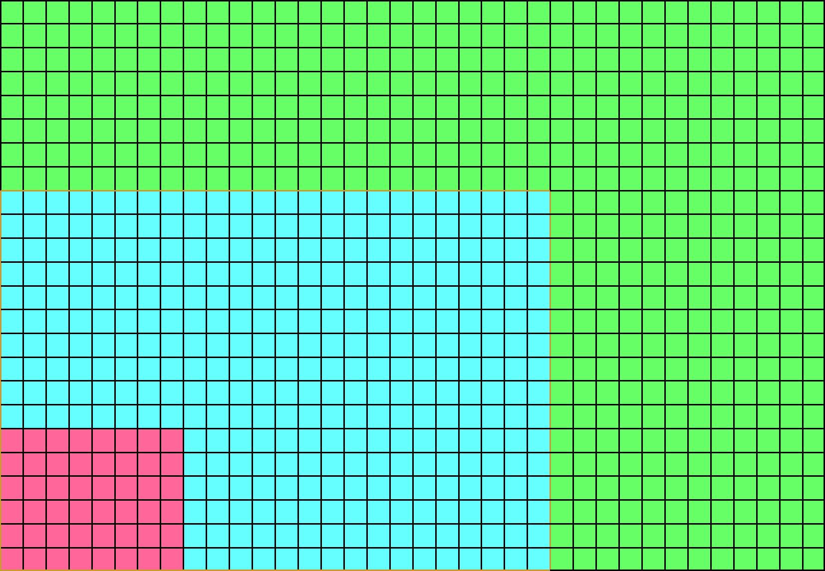

Vamos con el Sensor, recordamos que ya dije que "el tamaño sí importa"
Imaginemos que el Sensor es como una cuadricula en la que cada cuadradito es fotosensible, es decir capta luz ( evidentemente no solo blanca sino de toda la gama cromática) (es evidente que en el sensor hay millones de puntos sensibles a la luz aunque para explicarlo vamos a presentarlo en una Cuadricula de un tamaño que nos permita entenderlo) y guarda esta información en pixeles de color (recordamos que cada pixel es un color único), los ordena y guarda esta información en un fichero. Ya tenemos nuestra imagen, si queremos verla el ordenador, o la propia cámara, leerá la información y nos la presentará en pantalla

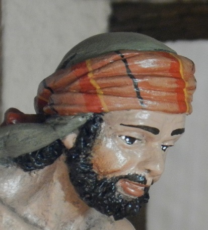

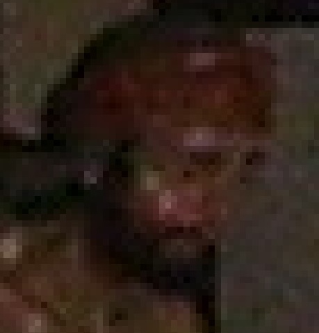

En la imagen vemos una cuadricula. y con ella he representado tres tamaños de Sensor: Full Frame, APS-C y 1/1.7 de mayor a menor. esta claro que por espacio el mayor es capaz de albergar mayor número de puntos sensibles a la luz, y el pequeño bastantes menos. Que ocurriría en caso de que tres cámaras, una con cada tipo de sensor pero con el mismo número de Megapíxeles? La respuesta es obvia, cuanto mayor es el Sensor mayor capacidad de obtener información de colores distintos, con la segunda y tercera imágenes (ojo, he exagerado a propósito la diferencia para que lo entendáis) de la misma imagen captada vemos que en una los píxeles de colores próximos se agruparían formando cuadraditos mas grandes de color uniforme, repito que la foto esta exagerada para la explicación
