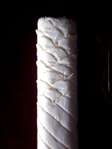

3º.- Hecho esto, y a “ojo”, cogemos un cuchillo de cocina (a poder ser de sierra) y vamos dibujando espirales mientras giramos el tronco con la otra mano.
¡OJO!: Intenté hacer que estas espirales fueran creciendo para ser más “fiel” a la realidad y fue un fracaso, porque luego no coincide. Limitaos a intentar que queden iguales.
4º.- Luego, hay que hacer lo mismo pero en sentido contrario. Al hacerlo, vemos que se van dibujando “solas” unas escamas, que es lo que nos interesa.

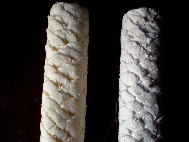

* Clavar el cuchillo tras las escamas y “levantarlas” sobre el tronco dándole volumen.
* Cubrirlo todo de escayola muy diluida. La razón es clara: Con esto y una buena mano de tinte negro diluido, o nogalina; nos evitamos el feísimo de ver las ranuras sin conseguir pintarlas.

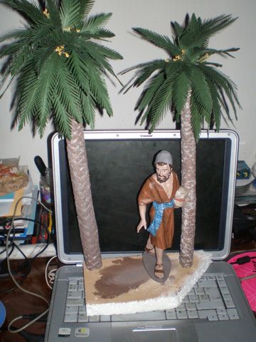

Las últimas palmeras que hice las pinté con esta técnica; te pongo una foto para que veas el resultado.
Un cordial saludo.
Tronco palmera.JPG (99KB - 1145 descargas)| Páginas: 1 |
