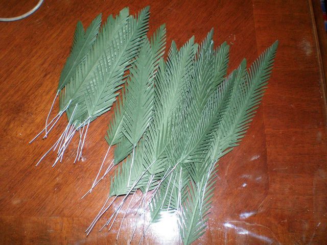

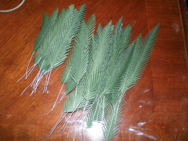

Primera parte: LAS HOJAS.
Empiezo por aquí porque es lo más "rápido"... De explicar, claro. Es lo más pesado de hacer, eso sí. La técnica es ya universal... Recortar rectángulos de cartulina verde y montarlos con cola blanca, y doblados por la mitad, sobre unos trozos de alambre. Es MUY importante, en este caso, que quede un buen sobrante de alambre, por lo menos 1/3 del total de la longitud de la hoja.
Por lo demás, tenéis esta forma, en mi opinión la más práctica; en un Manual Gráfico que hizo el compañero B. Bíblico (Saludos a mi tocayo):

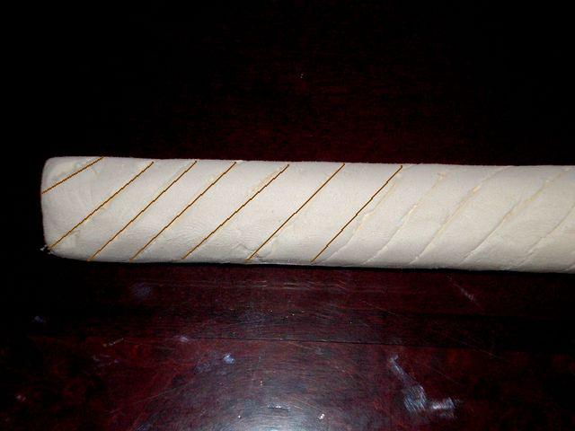

3º.- Hecho esto, y a “ojo”, cogemos un cuchillo de cocina (a poder ser de sierra) y vamos dibujando espirales mientras giramos el tronco con la otra mano.
¡OJO!: Intenté hacer que estas espirales fueran creciendo para ser más “fiel” a la realidad y fue un fracaso, porque luego no coincide. Limitaos a intentar que queden iguales.

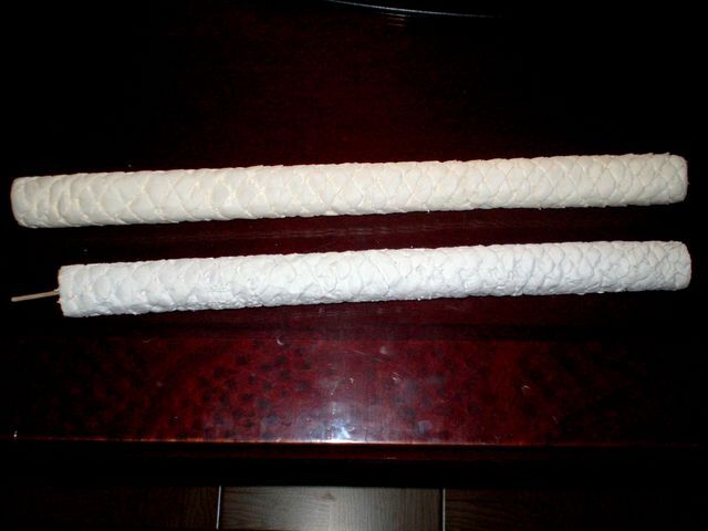

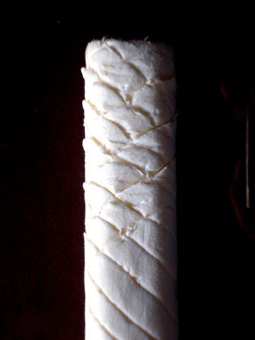

4º.- Luego, hay que hacer lo mismo pero en sentido contrario. Al hacerlo, vemos que se van dibujando “solas” unas escamas, que es lo que nos interesa.
Más o menos ya estaría, pero yo he hecho dos pasos “añadidos”:
* Clavar el cuchillo tras las escamas y “levantarlas” sobre el tronco dándole volumen.
* Cubrirlo todo de escayola muy diluida. La razón es clara: Con esto y una buena mano de tinte negro diluido, o nogalina; nos evitamos el feísimo de ver las ranuras sin conseguir pintarlas.

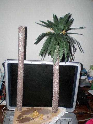

Luego, hay que pintarlo a conciencia, como he dicho con “gris” o bien con nogalina; y más tarde, a gusto de cada cual, con una mezcla de marrón, carne y blanco (en mi caso)
Clavarle un palillo de pincho moruno en la base y hacer un hueco con el soldador en la cima.
En ese hueco deberemos meter las hojas, ya en racimo gracias a los sobrantes de alambre. Es importante apretar este racimo bien con unos alicates.
Luego es cuestión de “abrir” el follaje con gusto y si se quiere poner alguna flor seca a modo de dátil....
ET VOILÀ!

Me encanta paizaga . Desde luego hay muchas ideas en el foro pero esta es nueva. Por ponerle una pequeña pega es que el tronco tal vez quede excesivamente rectos, pero en cualquier caso son preciosas
Muchas gracias a los tres...y a Caldofrán.
Murcianica, los dátiles son trocitos de las típicas flores secas (no saben como llamarlas) que venden en ramos en los chinos. Cuestión de suerte, o pintarlos clarito...
Hellen, a mí también me gustan los troncos torcidos, pero prefiero torcerlos al colocarlos... En cualquier caso, muchas gracias.

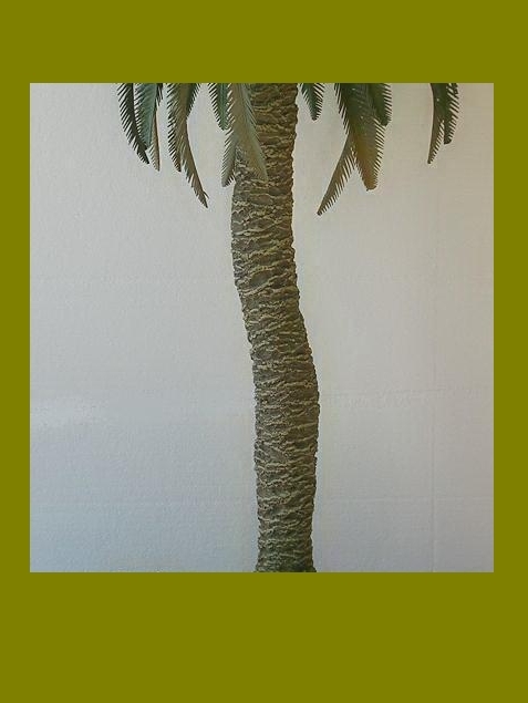

Pablo, enhorabuena, las palmeras están bien conseguidas. Creo que si haces caso a la recomendación que te ha dado Miguel (Torresol) los troncos de las palmeras ganarían muchísimo.
Si tú quieres aceptar mi consejo, puedes utilizar para pintar los troncos de las palmeras la misma técnica que explico en el Pintado tronco del Pino , omitiendo el apartado siguiente:
“Una vez dada la pintura del fondo y antes que ésta se secara, le di pequeños brochazos en algunas partes del tronco con pintura NEGRA directamente de la lata sin diluir, de manera que se fundiera con la pintura anteriormente citada”
Las últimas palmeras que hice las pinté con esta técnica; te pongo una foto para que veas el resultado.
Un cordial saludo.
(Tronco palmera.JPG)
Adjuntos Tronco palmera.JPG (99KB - 1145 descargas)
