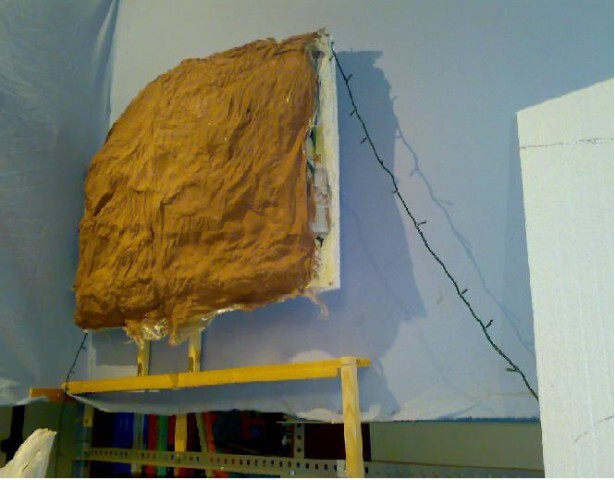

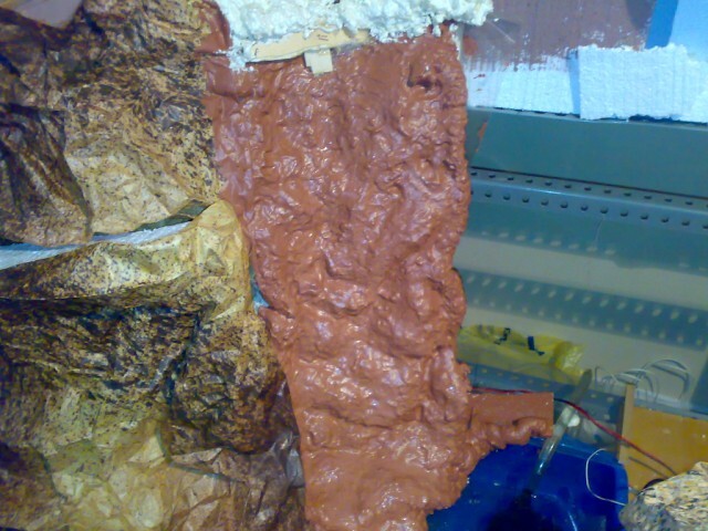

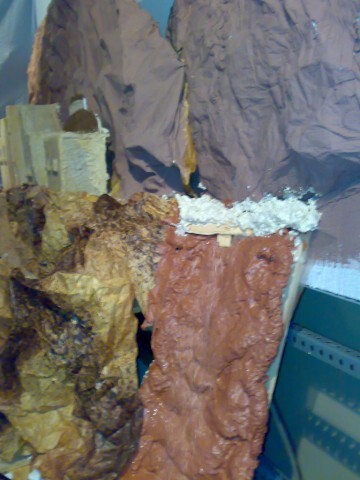

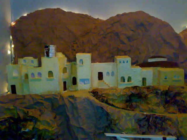

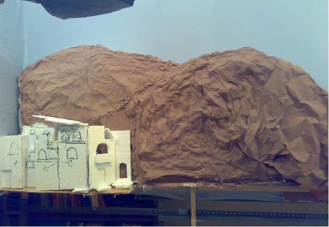

Hola, te mando la información para realizar las montañas de fondo que ocupan unos 10 cm de grosor apenas. Loa primero dibujar la forma que tomará sobre la base que la aremos que puede ser un cartón grande o una plancha de corcho de bolitas blanco que sea consistente de un cm de grosor. Despues, con espuma de poliuretano, pondremos un chorro por el borde de la montaña hasta rodearla toda. Cogemos papel de periódico lo hacemos churros sin apretarlos mucho y los vamos poniendo encimo del chorro de poliuretano que hemos echado en la base hasta rodearla toda del churro de papel. Despues nos queda todo el interior en el cual echaremos espuma de poliuretano y encima papeles de periódico arrugados para dar volumen.
Una vez hecho esto, con papel de cocina, lo iremos poniendo por encima y le damos una brocha una mezcla de cola y agua a partes iguales hasta tapar todo el periódico. Esperamos a que se seque y pintamos con pintura mate al gusto. Cualquier duda me avisas de verdad no hay problema alguno apra eso estamos.
