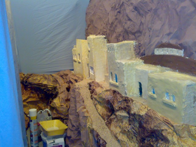

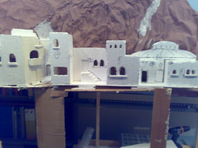

Hola a todos, el año pasado me registré en el foro y ya puse algunas fotos del Belén del año pasado. Este año, por desgracia, no puedo montarlo y es por falta de espacio, ya que ocupa en total unos 9 metros cuadrados. Pero este año no me quedo sin Belén jeje. He decidido por primera vez, montarlo sobre la pared, es decir, como un mural de 5 metros de anche y 3 de alto, para que lo entendáis, algo parecido al montaje de Cortylandia en el Corte Inlges de preciados. Todo es en relieve,y sobresale unos 80 cm.
Os cuelgo las primeras fotos y ya iré actualizando. Haber cómo resulta esta idea.

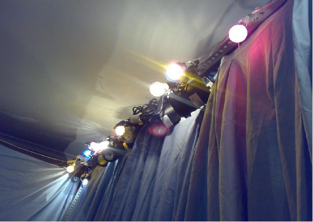

(Focos proyectores, bombillas y efectos flash [640x480].JPG)

Adjunto un par de fotos del trabajo de hoy. Un saludo.

Otra foto más del pueblo en elproceso de construcción.
(Pueblo en proceso de construcciiÃn.jpg)

Otra foto del pueblo escayolado y pintado. Pido opinión sobre las tonalidades. Si debo aclarar u oscurecer. Gracias por la colaboración de antemano

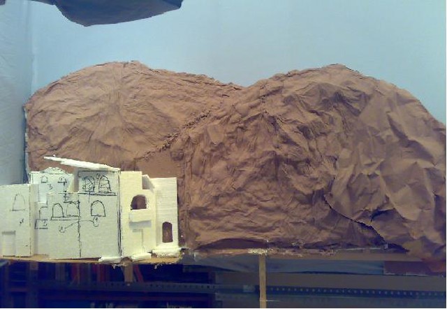

Hola, te mando la información para realizar las montañas de fondo que ocupan unos 10 cm de grosor apenas. Loa primero dibujar la forma que tomará sobre la base que la aremos que puede ser un cartón grande o una plancha de corcho de bolitas blanco que sea consistente de un cm de grosor. Despues, con espuma de poliuretano, pondremos un chorro por el borde de la montaña hasta rodearla toda. Cogemos papel de periódico lo hacemos churros sin apretarlos mucho y los vamos poniendo encimo del chorro de poliuretano que hemos echado en la base hasta rodearla toda del churro de papel. Despues nos queda todo el interior en el cual echaremos espuma de poliuretano y encima papeles de periódico arrugados para dar volumen.
Una vez hecho esto, con papel de cocina, lo iremos poniendo por encima y le damos una brocha una mezcla de cola y agua a partes iguales hasta tapar todo el periódico. Esperamos a que se seque y pintamos con pintura mate al gusto. Cualquier duda me avisas de verdad no hay problema alguno apra eso estamos.

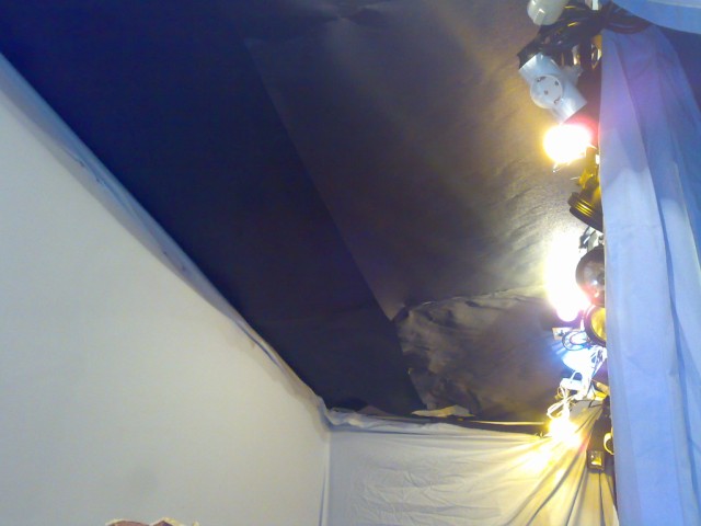

Despues de varios días sin poder colgar fotos por faltad e tiempo, cuelgo alguna foto más. Un saludo. Ya queda menos.
(Pueblo de lado [640x480].jpg)
(Pueblo derecho con camino [640x480].jpg)
(Techo negro montado [640x480].jpg)

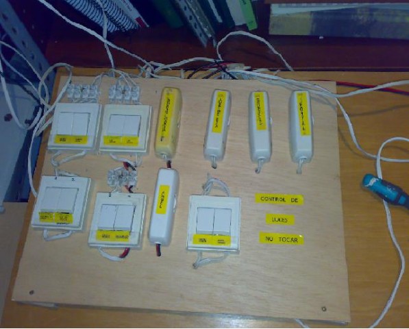

El control de luces es el de la imagen (Control de luces [640x480].JPG), ó solo es para probar efectos de iluminación.
El efecto de las casas queda bien, quizas deberia ser un tono más claro y distinto cada una.

Si ese es el control, tengo una pequeña salita pegada al Belén donde me meto cada vez que se reproduce la historia del Belén y voy accionando todos los mandos desde allí. Por eso estoy buscando ya desde hace años la forma de automatizarlo para olvidarme de este método tan casero y algo cansado.
Gracias pro tu crítica, es la primera vez que hago casas y es cierto tienen un tono muy igualado entre ellas! Haber que puedo hacer y si me da tiempo! que voy justo. Un saludo

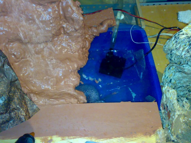

Dejo subidas fotos de la cascada realizada con espuma de poliuretano y despues con una capa de aquaplast y encima dos manos de pintura impermeabilizadora de azoteas. El resultado 100% impermeable. Todavía queda darle efectos más naturales y decorativos. Un saludo.
