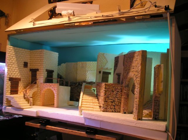

Hola antosilen .yo e probado con esponja azul y da un efecto resulton que a mi me gusta y la goma espuma a la que te refieres es llamada EVA y por cierto es carilla te pongo el diorama que le ice a mi madre con esponja , tambien tienes la direccion donde la compre y con medidas espero que sea de tu agrado . http://foro.belenismo.net/forums/thread-view.asp?tid=5540&start=26&...
(P1010150 [640x480].JPG)
Adjuntos P1010150 [640x480].JPG (58KB - 280 descargas)
