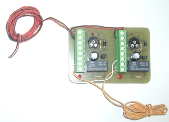

Comprendo que tengas que responder con un lenguaje tecnico, pero ya puestos no podrias ilustrarlo un poco con alguna foto. Yo que se un poco del tema, he tenido que releer dos veces el texto para conseguir llegar a la conclusión de como hacerlo, por ello pienso que si pusieras una foto de ese ejemplo que nombras en tu posesión ayudarías a muchos que estan ahi, que no dan el salto, porque no saben como hacerlo. Espero que no te moleste el comentario.
933
electroaguas - 2/12/2007 01:22
Pitagorín:
Eso es lo que queria, que alguien dijera ¿y la foto?
Si teneis dudas las posteais
(Temporizador doble.jpg)
Adjuntos Temporizador doble.jpg (129KB - 183 descargas)

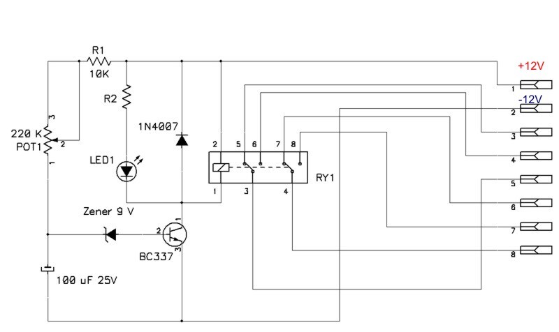

Aqui está el esquema, la alimentación es a 12 voltios, con los ajustes conseguimos retrasar el inicio entre 1 - 6 segundos, si utilizamos los contactos abierto y cerrado de una sección conseguimos una pulsación de 1 segundo, es necesario construir 2 unidades.
(Retardo.jpg)
