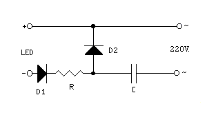

Hola compañeros.Es la primera vez pero espero poder ayudar en lo posible y aprender.Respecto al tema que nos trae en la revista taller de Belen,primeros numeros,hay un pequeño circuito para que el led funcione a 220V

Pitagorin.- He pasado a ver el esquema de conexión del led a 220 y no se ve apenas, está muy borroso.
Podrias exponer los esquemas de forma practica. Gracias

12/12/2006 10:26
Lista de componentes
R-1 de 1 K ohmios 1/2 W
C-1 de 0.22 uF. de 630 voltios.
1 diodo LED
D-1 BAW 76 ó 1N4148
D-2 1N4007
(Esquema led 220 V.gif)
Adjuntos Esquema led 220 V.gif (1KB - 291 descargas)
