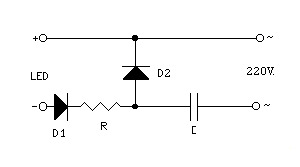

Hola, esa bombilla de la que has puesto la foto no es tal bombilla como por su nombre podemos entender, es un LED de alta luminosidad y es a 3 ó 3,3 voltios, y de consumo 0,01 w, si la conectas a 220 te llevarás un pequeño sustito.

Si el LED no te dá luz al conectarlo invierte los hilos, mas que dos polos positivo y negativo, en los LED solo circula la corriente en un solo sentido y por eso puede que no te encienda. Puedes conectarlo a corriente continua o alterna , da igual.

Pitagorin.- He pasado a ver el esquema de conexión del led a 220 y no se ve apenas, está muy borroso.
Podrias exponer los esquemas de forma practica. Gracias
Esquema led 220 V.gif (1KB - 292 descargas)| Páginas: 1 |
