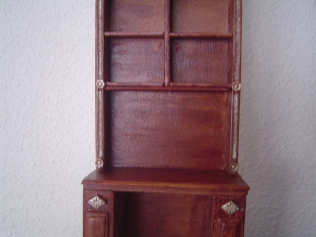

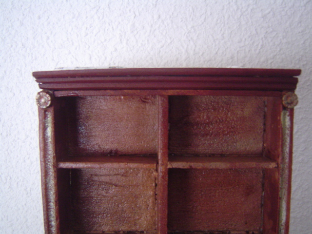

El copete superior de la librería ¿es del mismo ancho que la medida exterior de los estantes?,....a lo mejor es la foto, pero me da la impresión que no va a medidas exteriores.
En mi opinión, si no va acoplado ningún mueble más a ella de esa altura, es que debería tener un poquito de vuelo. Como los laterales de la librería no los tienes pintados, me da la impresión que la misma irá encajada en un hueco (del ancho de los estantes) y en ese caso el copete sería con las medidas exteriores (sin vuelo). La medida exterior de ese copete debería ser del ancho del tablero de la mesa (La estantería es un poco menor como se ve en la foto "detalle escribanía y libros").
En el primer estante, la unión con el panel divisor, no está mal (imaginemos que sería con espiga oculta), pero da la impresión que este panel divisor está colgado del aire, se vería mejor un estante contínuo y que apoye este panel divisor en él. En los muebles el panel posterior sólo es de cierre, aunque podría ir anclado allí.
El peso (teórico) de los libros harían que ese panel divisor tire hacia abajo y rompa los espigones y la clavazón posterior. El primer estante en ese caso (contínuo y anclado en los laterales) debería ser del grosor de estos.

Muchas gracias tocayo (jeremfer) por tus apreciaciones que ,como dices las haces con cariño, y que son muy acertadas, pues claro te sale la profesión y lo ves todo con los ojos de arquitecto; yo como soy de letras no tengo esa habilidad pero si se reconocer los consejos tan oportunos y estupendos que me das, por lo que voy a repasar contigo los puntos que tan gentilmente me incluyes.
El copete superior no es del ancho del tablero inferior, pues la librería va embutida en la pared (por eso no están pintados los laterales) solamente sobresale la parte correspondiente al escritorio.
En el primer estante, estoy de acuerdo contigo, no he tenido en cuenta el peso de los libros, y claro como estos no pesan, la estructura ha aguantado, pero tiene un fácil arreglo, se le pone por debajo una balda mas gruesa que sobresalga un poquito, como si fuese un copete pequeño, por debajo de la balda y eso aumentará el grosor de la primera balda, con lo que en teoría podría aguantar el peso de los libros y de toda la estructura y además decorará la parte correspondiente al hueco que queda para el escritorio.
El tablero del escritorio es un poco mas ancho que la librería, y la profundidad en los laterales del mismo (foto detalle escribanía y libros) y está hecha a propósito, con el fin de que cuando instale la libreria en su pared, ya dada de escayola, pueda cortar el sobrante (que sobrará) sin afectar al pintado, con el fin de no andar retocando con oleo las uniones de la pared, entonces quedará la librería a ras de la pared y el ecritorio sobresaldrá por delante y por los laterales un poquito el tablero, quedando el mueble totalmente encajado; vamos asi es como lo he planeado.

Hola Jesús, veo que me has entendido y no te harán falta dibujos. Ya menciono que los estantes, al no estar pintados sus laterales, me daban la impresión que irían empotrados, y por ese motivo el copete no puede tener vuelo. No obstante, reitero, que en ese caso, el copete debe tener la medida exterior de los estantes,...ya te comento que es posible que sea efecto óptico de la foto, por ejemplo en la foto Librería para barnizar, en la parte superior izquierda me da la impresión que el copete no llega al borde del panel lateral.

Tienes razón Jesús (jeremfer), el copete es un poquito corto en el lado izquierdo, asi que voy a solucionarlo a la vez que el problema de la primera balda.

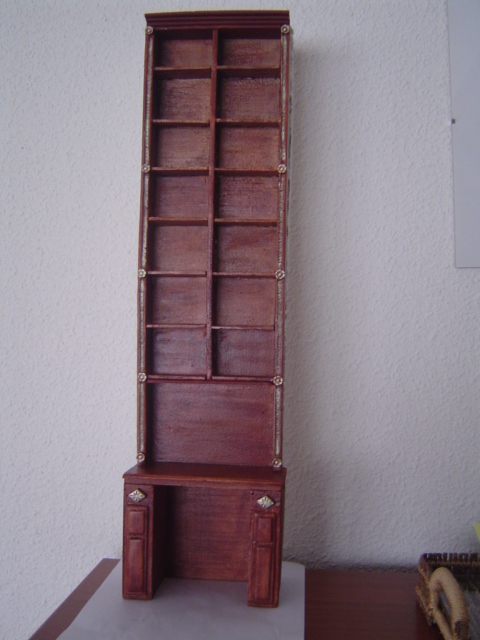

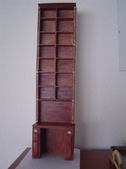

Ahora que ya estoy de vuelta en Madrid, y he rectificado los pequeños o grandes defectos (según como se quiera ver) subo las fotos finales, pero sin el atrezzo de libros, escribanía, banco ni plumas, pues esos están ya archivados en su correspondiente lugar hasta el dia que monte el Nacimiento.
Espero que ahora ya le satisfaga a mi tocayo y amigo jeremfer que me ha dado las pautas para la perfección y a mi también buen amigo Santi (smolto) por su también valioso comentario.

(Libreria rectificada.jpg)
(Detalle del copete.jpg)
(Detalle refuerzo primera balda.jpg)
Adjuntos Libreria rectificada.jpg (139KB - 192 descargas)
Adjuntos Detalle del copete.jpg (140KB - 163 descargas)
Adjuntos Detalle refuerzo primera balda.jpg (145KB - 181 descargas)

Tocayo (jeremfer) muchas gracias por tu apreciación y, ya ves, tus comentarios son cumplidos y ejecutados, y me alegro que sean a tu satisfacción los resultados de la rectificación.
Memen, me alegro que te guste la librería. El PAP de los libros abiertos no lo tengo, aunque está descrito en este hilo anteriormente, pero si te interesa, dímelo y me hago unos cuantos libros mas abiertos y entonces los fotografio y pongo el paso a paso.
