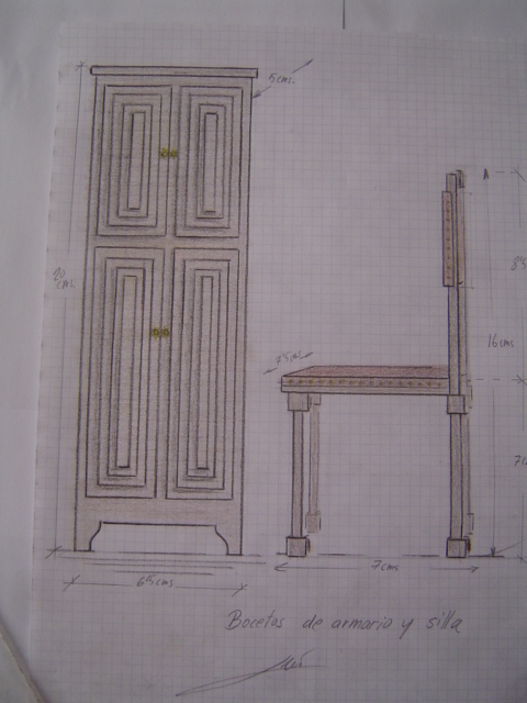

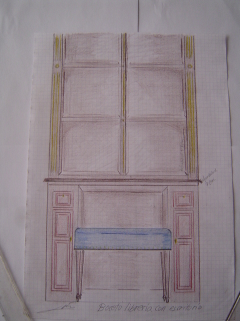

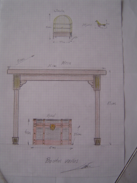

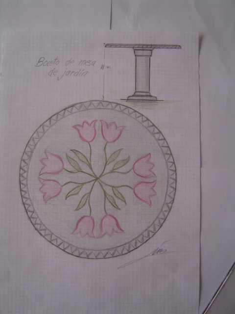

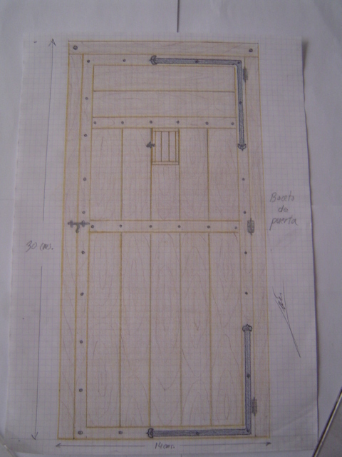

Bueno estos creo que ya son los últimos bocetos que me quedaban por realizar para la escena del interiorismo holandés que quiero hacer para el Nacimiento de este año.
Como podreis observar se tratan de objetos y mobiliario que irán dentro de lo que es la escena, y que con los ya expuestos de la chimenea y la fuente (las vidrieras son también parte del conjunto) creo que ya no me queda nada. Solamente, pero obviamente de eso no voy a hacer boceto, quedan los suelos, las paredes, los techos, los bodegones, los arcos de entrada y el jardín, asi que ya no estaré dando la lata en un tiempo pues ahora toca ir haciendo poco a poco cada uno de estos elementos.
Nada mas, solo agradecer a todos vuestra atención, vuestro ánimo y por supuesto vuestras críticas que también se admiten, pues sin ellas no se podría ni avanzar ni mejorar.
Jesus
(Armario y sila.jpg)
(Libreria, escritorio banco.jpg)

(Puerta.jpg)

Adjuntos Puerta.jpg (138KB - 274 descargas)

ja jaja lo que ma me gusta es el boceto del pajarito!!
¿te puse el enlace de la página de casas de muñecas? hay cosas que creo te pueden servir.
quiero ver todo estooooo ahi te lo critico

Bueno Gilda, lo del boceto del pajarito es para ver como quedaría dentro de la jaula y con las proporciones de las figuras que voy a poner, que son de 28 cms., pero si te ha gustado mas que otros pues me parece bien ja ja ja ja.

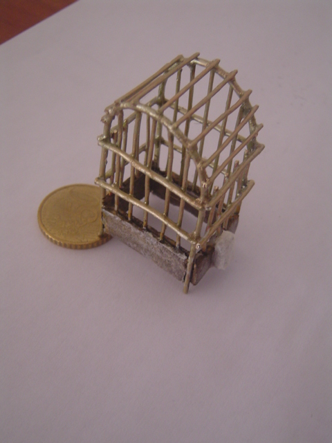

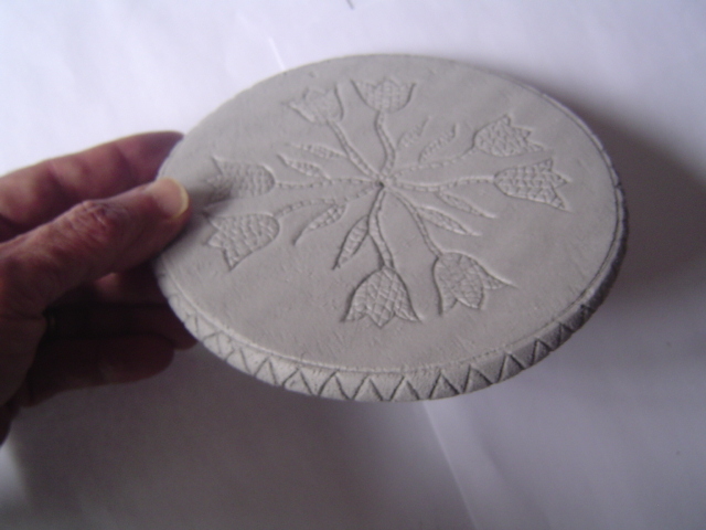

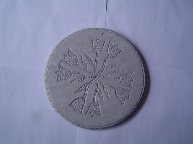

¿Has visto la mesa del jardín?, me diste la idea de hacer algún diseño en el tablero y se me ocurrieron unos tulipanes (estamos en Holanda ja ja ja), la estoy haciendo ya y estoy craquelando los tulipanes como si fueran teselas de cerámica; cuando la termine la subo. También estoy haciendo la jaula, que me está dadon muchos dolores de cabeza, pues es muy complicada de hacer (barrotito a barrotito pegados uno a uno), cuando la tenga terminada la subiré, pero sin el pajarito, pues el modelado lo estoy dejando para cuando Santiago Moltó me de clases de modelado y hasta el verano no hay oportunidad de recibirlas.
Lo del enlace de la casa de muñecas me sirvió mucho, me he metido en unas cuantas de miniaturas y ya tengo localizadas unas alfombras de estilo otomano como las que se ven en los cuadros de Vermeer, que cuando haga las mesas trataré de comprarlas (estas no las voy a hacer ya que estaría loco y además el precio es bastante asequible).
Dices que quieres ver todo, bueno pues a partir de ahora iré haciendo cosas y las iré subiendo.
Muchas gracias por tu ayuda y por tus comentarios.

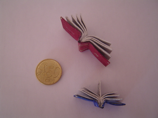

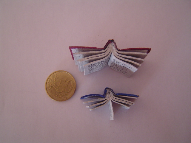

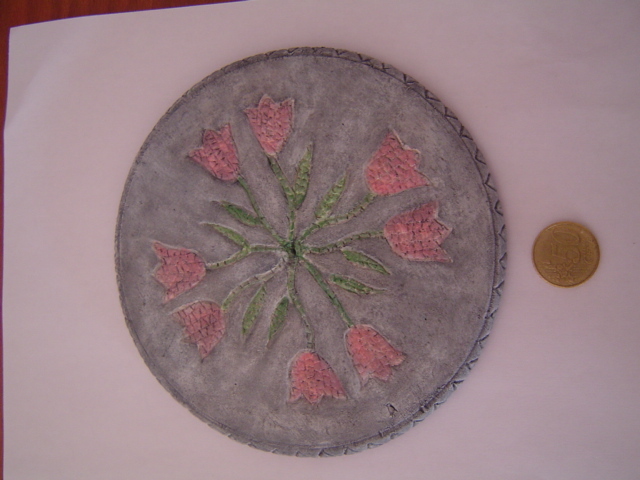

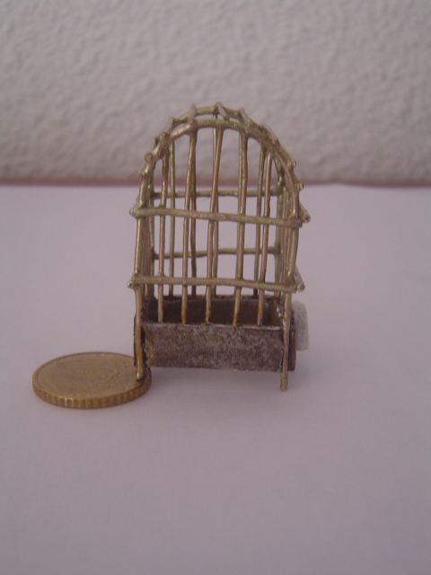

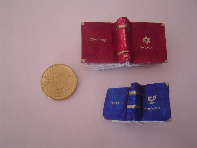

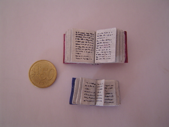

Ya he comenzado a hacer algunos objetos que aparecen en los bocetos y os los subo para que os hagais una idea de como va quedando todo.
Os comento que la jaula no está totalmente terminada pues falta, el suelo de la misma un palito central y modelar el pajarito que no lo haré hasta mas adelante cuando comience el modelado de mas pequeñas figuritas y de los bajorrelieves de la fuente (ver Post Boceto de fuente).
Espero vuestros comentarios.
Jesús
(Jaula pintada.jpg)
(Jaula lateral.jpg)
(Libritos.jpg)
(Libritos de canto.jpg)
(Libros abiertos.jpg)
(Libros tumbados.jpg)
(Tablero mesa proporciones.jpg)
(Tablero meda sin pintar.jpg)

Me faltaba el tablero de la mesa pintado. Perdonadme.
Jesús
(Tablero de mesa de piedra terminado.jpg)

Un poquito solamente, verás cuando me ponga con los grandes objetos, esto va a ser la monda, ja ja ja. ¿Te gustan? espero que si.

Te están quedando genial, la jaula es preciosa jeje y la mesa una monada jeje.Un saludo.

estoy pensando si te critico los tulipanes o no, a mi me gustan rojos, pero eso, es tan solo una cuestion de gustos

Muchas gracias Silvia por tu comentario, pero espero que la jaula quedará mucho mas bonita colocada donde se supone que tiene que ir y con su pajarito dentro, y a la mesa le queda todavía el pie, que lo haré según en boceto. Como puedes apreciar soy fiel a los bocetos y generalmente los hago totalmente iguales a menos que surja cualquier problema o vea cualquier mejora al trabajo final.
Gilda a mi me gustan mas los tulipanes color naranja (por lo de la Casa de Oranje) pero para la mesa consideré mas apropiado dar unos colores mas desvaidos y suaves pues estamos pensando en muebles (aunque en este caso de piedra) del siglo XVII y claro las teselas cerámicas no tenian unos colores muy vivos, recuerda los azulejos de un azul ultramar y nada de colorines como otro tipo de cerámicas, asi que decidí poner unos colores pálidos para que no "cantasen" mucho y pasen medianamente desapercibidos, claro que en un primer plano y en una foto tan directa, los colores no dicen nada, pero en donde irá colocada la mesa creo que va a quedar mejor con colores mas neutros que con colores fuertes. Fíjate en los cuadros de Vermeer, los colores fuertes están principalmente en los trajes de las damas y de algún caballero con importancia, pero sobre todo en las alfombras otomanas que podemos ver sobre las mesas, además de lienzos y cortinas con predominancia del color azul, y como yo quiero hacer un ambiente muy parecido a lo que veo en los cuadros, es por lo que utilizo toda esta éstética de colores, pero Gilda, tu sigue dándome tu opinión y tus ideas, pues a veces cambio de opinión y las tomo (recuerdas el pergamino de los bajorrelieves de la fuente, fue idea tuya por una crítica a un libro), asi que bienenidas tus opiniones y por supuesto las de los demás foreros que las quieran dar.

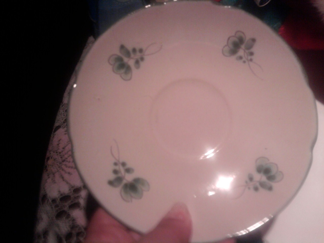

estan lindos los tulipanes, sabes te iba a mostrar unas tazas holandesas, y me di cuenta que el color es verde, y lo tradicional de alla es el azul eran de mi abuela no son tan viejas deben tener unos 80 años, tampoco son algo que haya sido dificil de conseguir cuando las compro
(taza.jpg)
(Foto1977 (1).jpg)
(plato h.jpg)
(tazah.jpg)
Adjuntos taza.jpg (6KB - 220 descargas)
Adjuntos Foto1977 (1).jpg (113KB - 216 descargas)
Adjuntos plato h.jpg (4KB - 208 descargas)
Adjuntos tazah.jpg (4KB - 232 descargas)

Gilda las tazas son muy bonitas y como verás con motivos florales, por eso me decidí por los tulipanes ya que Holanda es uno de los paises del mundo que mas flores produce y exporta, por lo que tenía la obligación de poner flores en el dibujo de la mesa, y claro ¿que mejor flor representa a Holanda que el tulipán? pues eso. Lo del color azul, es realmente perteneciente al siglo XVII y al interiorismo, ya que no tengo conciencia que se haya repetido en otros ambientes.
Ya estoy liado con el pie de la mesa, cuando termine lo subo.
