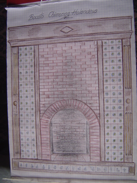

Estimados foreros, como tengo tiempo de sobra, je je je, ya estoy liado con los bocetos de lo que quiero hacer para el Belén de este año, y me he decantado por una estancia del interiorismo holandés del siglo XVII, inspirándome en los maestros Vermeer y Gerard ter Borch, y claro estoy empezando por los detalles mas complicados, asi que os dejo un dibujo-boceto de una chimenea de tipo holandés que quiero poner en la estancia donde aparecerán el Misterio y la adoración de los Magos.
A ver que os parece, y si me dais soluciones para los famosos azulejos que tanto la chimenea como el zócalo de la estancia tienen que llevar. También se admiten críticas, pues de éstas se aprende y se mejora, asi que sin miedo, duro y a la cabeza
Saludos a todos.
(Bocetos Bellln 2011 002.jpg)
Adjuntos Bocetos Bellln 2011 002.jpg (152KB - 354 descargas)

Muchas gracias David, pero al pedir ideas de los azulejos, no me expresé con claridad; lo que queria decir es como hacerlos, pues el diseño que tengo hecho me parece que va a ser el definitivo, salvo que vea algo mejor; yo estoy pensando en teselas pequeñas que trataré de encontrar, pero si alguien tiene otra solución mejor, pues se acepta.
De cualquier forma gracias por las fotos.

Si señor eso es una tesela, o tambien gresite podría valer, y eso es lo que quiero encontrar, a menos que alguien en el foro nos diga (como tu dices ya somos dos) como hacer unos baldosines creibles con otro material que no sea la misma cerámica.
Oye, te vuelvo a pedir disculpas, pues has hecho un trabajo muy bueno, pues sabrás que para llegar a este diseño que presento, me he visto páginas y páginas en internet de chimeneas holandesas y de otro tipo, por lo tanto se de que estoy hablando, de un trabajo bastante pesado; en consecuencia te reitero mis disculpas y a la vez mi agradecimiento por tu interés.

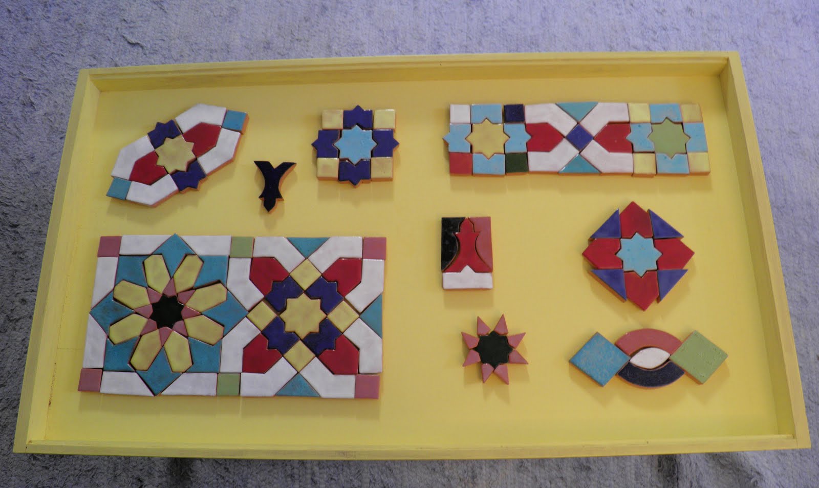

Jesús las teselas las puedes comprar en cajitas en tiendas de manualidades. Yo las use para la fuente de mi belén.
