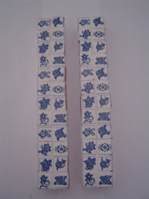

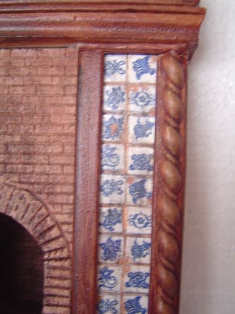

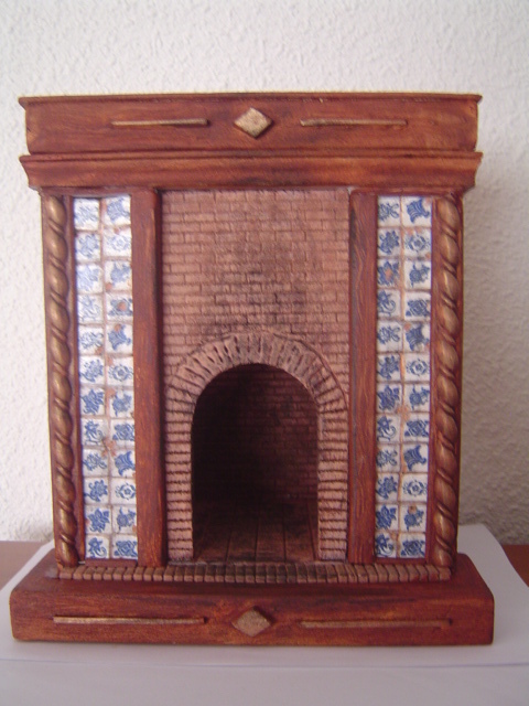

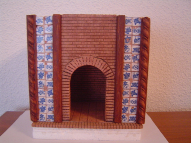

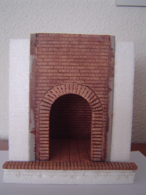

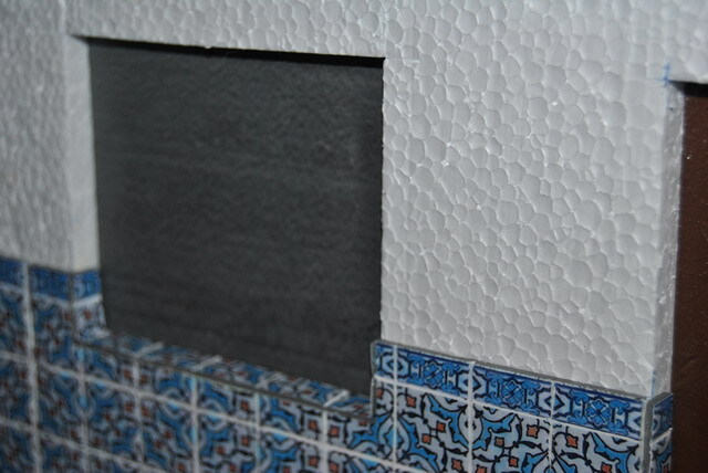

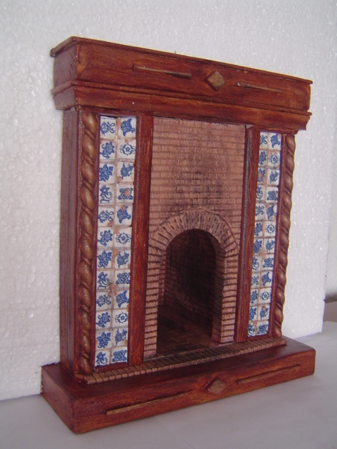

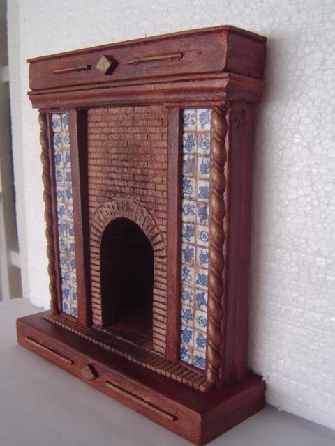

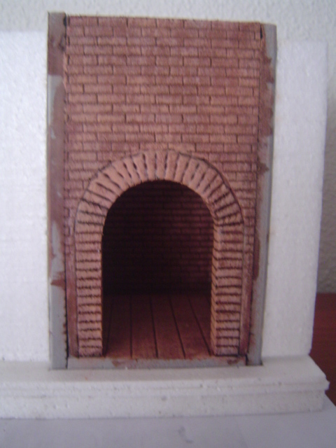

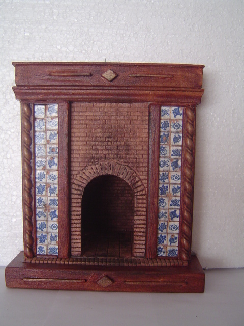

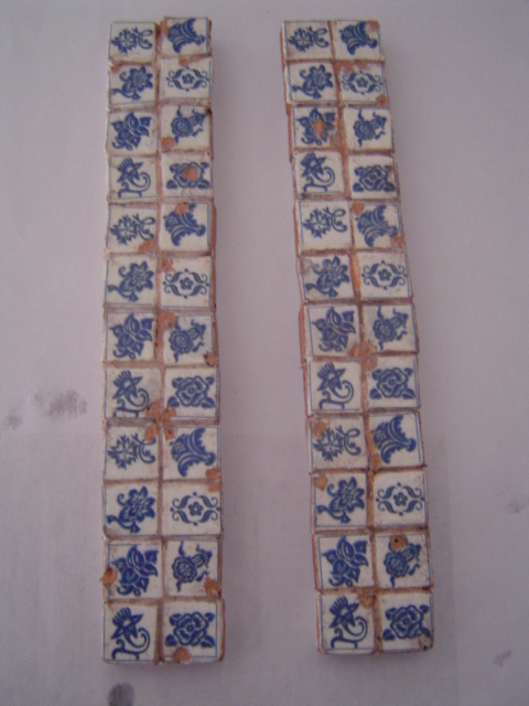

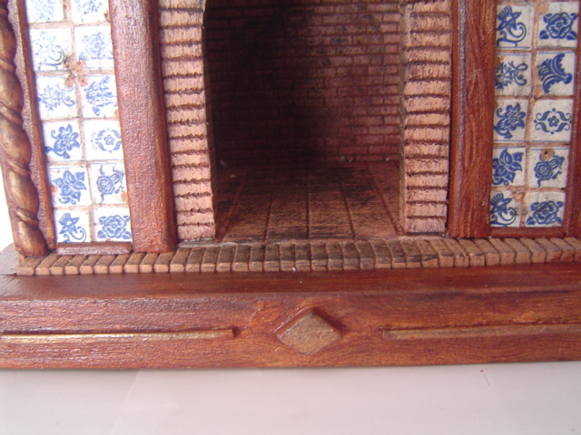

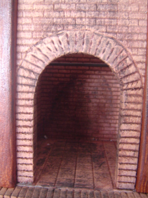

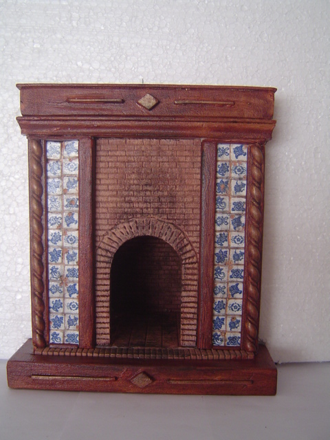

Bueno llegó el dia en que he terminado la dichosa chimena, ufff que pesadilla, pero creo que el resultado está bastante aceptable, después de aplicar dos técnicas que nunca habia hecho con anterioridad; la de los azulejos y la imitación de la madera barnizada.
Me vais a perdonar que las primeras fotos del paso a paso (la construcción en crudo) no las suba, pues no se que ha pasado pero han desaparecido de mi "ordenata" por lo que no las tengo y claro ya no puedo tirar unas nuevas, pero el proceso ha sido el siguiente:
He preparado las piezas del exterior e interior del hogar tallando con lápiz muy fino los ladrillos.
He montado este hogar en la estructura que lo sujeta y los pinté (a partir de aqui ya si hay fotos)
Preparé los zócalo superior e inferior
Monté los azulejos en dos tiras.
Ensamble las tiras de azulejos a los laterales e hice las vigas de madera que los sujeran.
Coloqué los zócalos superior e inferior.
Según iba montando iba pintando con oleos la madera barnizada, de ahi la tardanza en secar.
La chimenea quedó terminada a falta del envejecimiento y de las manchas de humo, asi como del barniz.
Una vez que di las manchas de humo (con carbón vegetal de barbacoa), di el barniz mate para que cogiera una chispitia de brillo la madera y se viera mas real (la verdad es que en directo da el pego totalmente).
Finalmente, acoplé la chimenea terminada a la pared donde va a ir instalada (en crudo sin la correspondiente escayola) para poder tirar las fotos finales y ver como quedaría ajustada a su pared.
Y bueno eso es todo, casi un mes de trabajo, pero no seguido ya que lo he venido alternando con otras cosas (la mesa de piedra, la fuente, los libritos, la jaula, etc. etc.), pero ahora ya estoy mas tranquilo.
Solamente me queda agradecer a todos los que habeis colaborado en la consecución de este trabajo aportando ideas, técnicas y opiniones, pues sin ellos no habría sido posible para mi llegar a realizar el arte final de un boceto que nació en su dia en mi cabeza y que creo que he reproducido fielmente con algunas pequeñísimas diferencias.
Espero vuestros comentarios.
Un abrazo fuerte para todos.
Jesús

(Detalle zocalo.jpg)
(Interior hogar.jpg)

(Chimenea terminada de frente.jpg)
(Chimenea terminada.jpg)

391
Madre mía Jesús...Que nivelazo !!!
Ha quedado preciosa, con esos desconchones que le dan un encanto especial y la madera está muy conseguidl.
El lunes la podré contemplar in situ!, vaya emoción.
Felicidades !

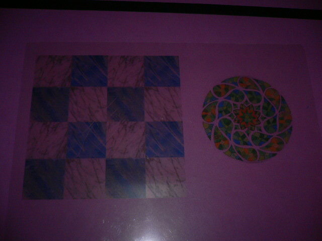

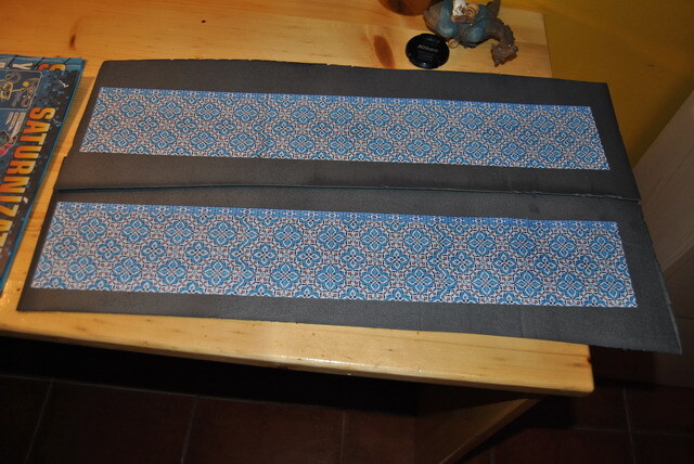

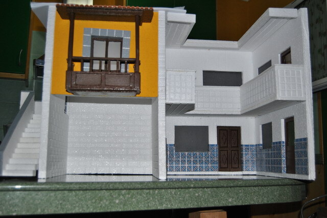

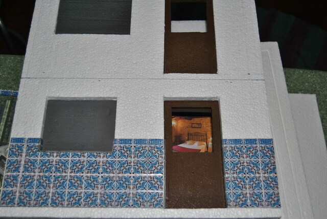

Estimado Rompelje:
Antes que nada pedirte disculpas por leer este post demasiado tarde o no. Pero viendo lo que has hecho me parece una maravilla y lo que te ha costado hacer los azulejos. El otro día viendo los post ( curioso que es uno) para aprender más, vi uno en el que nos decía otra forma de hacer azulejos y suelos, y tengo que decirte que es de lo más fácil y creible o real que he visto.
Yo lo he hecho en un trbajito que estoy haciendo y no veas el resultado. PAREcE QUE ES DE VERDAD!.

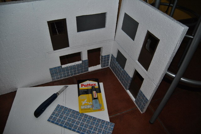

Te adjunto unas fotos del que hice para mi y el enlace al post de "paso a paso" que ha puesto otro belenista.
Espero te sirva de algo para otras cosas.
enlace al paso a paso:
http://foro.belenismo.net/forums/thread-view.asp?tid=18521&posts=37...
las fotos:
(impresion pegada en porexpan.jpg)
(pegando en la pared.jpg)
(puesto ya en la pared.jpg)
(vista general.jpg)
(visto de cerca.jpg)
