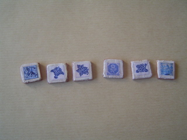

Bueno ya he realizado pruebas y os pongo a continuación las fotos con los azulejos que he realizado. No están muy perfeccionados pues éstos no van a ser colocados, solamente es una prueba de acabado y de aspecto; a lo mejor en la foto no tiene un aspecto muy natural, pero os puedo asegurar que en directo, dan el pego totalmente con un brillo de esmalte estupendo.
He hecho lo siguiente, aunque cuando me ponga a hacerlos mas adelante, trataré de hacer un paso a paso exclusivo de como hacer azulejos:
- Primero tenia unos trozos de porexpan extruido que he aprovechado de 1,5 cms de lado.
- Los he pintado con acrilico terracota y los he dejado secar.
- Los he pintado con acrílico blanco sin llegar a los bordes laterales para que se vea la terracota del azulejo.
- Una vez seco el blanco, he imprimido los patrones que debidamente tratados con Photoshop (cosas de mi hija) los he recortado y pegado con cola blanca.
- A la vez les he dado una mano por encima de cola blanca diluida en un poquito de agua para proteger la impresión.
- Cuando han secado, les he dado dos capas (dejando secar la primera antes) de un barniz brillante que se usa para pegar papeles y transparencias en cristal y vidrio.
-Cuando ha secado, les he dado la última capa de un barniz "high gloss" no sintético, y como estaba protegido el baldosín, no ha afectado al porexpan este tipo de barniz al aceite.
Como no están realizados con mucho cuidado ni con meticulosidad, se ven muchos defectos, pero lo que pretendía con esta prueba era tener seguridad de lo siguiente:
- Que no se corriera la tínta de la impresión al darle barniz.
- Que no se levantase el papel despues de pegado.
- Que el porexpan no se viera afectado y no perdiera textura.
- Que el acabado brillante fuera lo suficientemente creible.
Cuando los vaya a hacer de una forma definitiva (tendré que hacer calculo que unos 200 baldosines) emplearé un papel mas fino para que los bordes de la impresión no resalten tanto y queden totalmente planos, aunque con la distancia en el Belén se difuminarán un poco, pero como yo soy muy perfeccionista quiero hacerlos lo mas real posible.
Bueno ahora las fotos y vuestros comentarios y si me dais consejos sobre que papel o soporte que pueda utilizar para la impresión, mejor, asi no me tengo que ir deambulando de un sitio a otro para encontrarlo.
Muchas gracias por vuestra atención y vuestros comentarios.
(Bocetos Bellln 2011 004.jpg)
Adjuntos Bocetos Bellln 2011 004.jpg (144KB - 252 descargas)

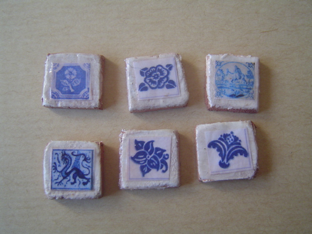

Bueno parece que soloha salido una foto, ahi va la otra
(Bocetos Bellln 2011 003.jpg)
Adjuntos Bocetos Bellln 2011 003.jpg (145KB - 246 descargas)

Una preguntita, ¿porqué quieres ahcer las teselas individuales?
Podrías modelarlas o tallarlas en porexpan directamente, luego imprimes y pegas los gráficos a "sangre", es decir, sin dejar borde (todo nivelado sin saltos), lo barnizas todo de una sentada y después pintas en terracota las juntas para que parezca azulejo. Te ahorrarías un gran trabajo y el resultado sería el mismo.

Muchas gracias Santiago por tu consejo. Veré si lo puedo realizar pues tengo dudas de que al tallar las juntas entre azulejo y luego poner el papel de la impresión, tenga el problema de que o bien se rompa el papel o bien no se aprecie bien la unión, además luego habría que pintar la rayita de terracota. También en los dos laterales de la chimenea las teselas van de tres en tres y el diseño no va a ser igual para todas sino que voy a hacer una diseño mezclado, por lo que tendría que hacer alguna virguería para la impresión en Photoshop y yo no tengo ese programa ni se manejarlo, esto me lo ha hecho mi hija,(el dar los tamaños iguales y el mismo color).
No se ya veré, pues como tu dices es un trabajo muy grande pero no importa tengo todo el tiempo del mundo y me gusta el trabajo de chinos siempre que quede a mi satisfacción.
¿Que te han parecido? ¿a que dan el pego? y luego puestas en el zócalo y en una estancia y como no van a estar en primer plano, yo creo que van a quedar bien, siempre y cuando las perfeccione, pues como te decía no las he hecho con cuidado, vamos que he ido a ver texturas y acabado mas que perfección, a esto ya le tocará su turno.
De nuevo muchas gracias por tu consejo que para mi viniendo de quien viene, es muy valioso y de muy agradecer.

Pues sí que tienen buena pinta Jesús, son muy realistas. Tal como dices el único pero es el escaloncito del papel(estoy pensando algo para solucionarlo), pero bueno tú tienes tiempo y paciencia para currártelo. Ánimo !!.
Gracias por lo del Blog, ya te iré enseñando técnicas de pintura con acrílicos. Matizando: el soldado británico es de la I guerra mundial (batalla de Le Somme, posterior a Verdún) y la de Conan sólo tiene pincel seco en la roca del trono. Álvarez Cueto era ilustrador de libros relacionados con la historia (fundamentalmente de españa) no de comic ;.)

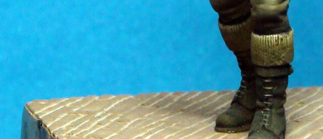

Jesús, la pintura de los pliegues se consigue pintando con el pincel muy plano , la pintura muy diluida y muy poquita carga en el pincel. De tal modo controlas muchísimo donde aplicas las luces de color para los paños, cosa que sería imposible con el pincel seco. Las sombras se aplicaron de manera diferente, mediante aguadas muy controladas (más de 10 capas) y en sucesivas capas del color base oscurecido con un verde oscuro de tal modo que resaltan los colores cálidos con sombras frías. Como orientación te diré que me puede tirar unas 5 horas de pintura sólo con el paño púrpura y unas 8 horas con la cara.
Lo de la seda no me convence, en cuanto se me ocurra algo te lo digo.
