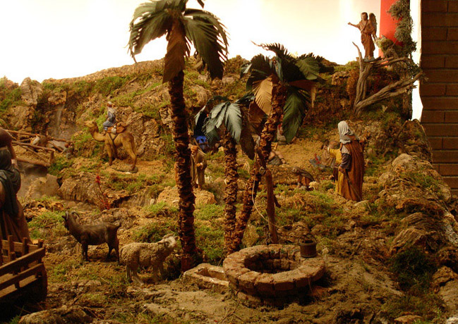

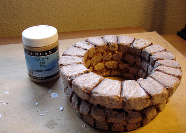

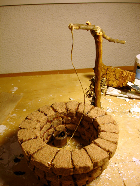

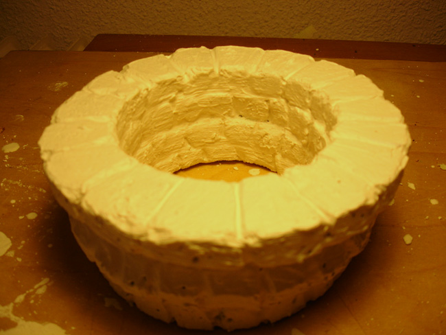

2 – El pequeño oasis introducido este año es un conjunto cuyo principal componente es un pozo del desierto, que no estaba previsto en el diseño original y que tuvo que construirse e instalarse en un fin de semana.
En las fotos se observa el modo constructivo y debe añadirse debajo del conjunto de “piedra”, un depósito de plástico, apoyado en una base plana. El conjunto completo apenas emerge en la arena. Un pequeño abrevadero, no comunicado con el pozo y que se rellena con el cubo, se utiliza para dar de beber a los animales.
Para darle más vida, se han instalado palmeras y recubierto el contorno con arena del desierto, que no puede observarse en la foto, por que se puso al día siguiente por lo que explicaré. La arena es del desierto de Túnez y para poder acceder a ella, debe darse alguno de los supuestos siguientes:

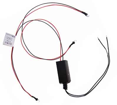

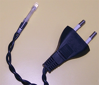

5 – LEDs para iluminación de figuras específicas.   Esta vez más numerosos que en años anteriores y con lo que se obtiene la visualización de ciertas figuras aún en situación de oscuridad o casi oscuridad.
En esta ocasión todos ellos según el Tipo E -  LEDs a 220V , al que podéis referiros en el post de Iluminación de escenas de un belén, entrega nº 6.

(003 Pozo en rodajas.jpg)
(004 Pozo con rodajas al traspies y escayolado.jpg)
(005 Pozo con nogalina y granito.jpg)
(006 pozo con cubo y palanca.jpg)
(007 Pozo instalado con abrevadero lateral y arena del desierto.jpg)
(014 LED a 220V comercial-02.gif)
(015 LED triple a 220V comercial.jpg)
