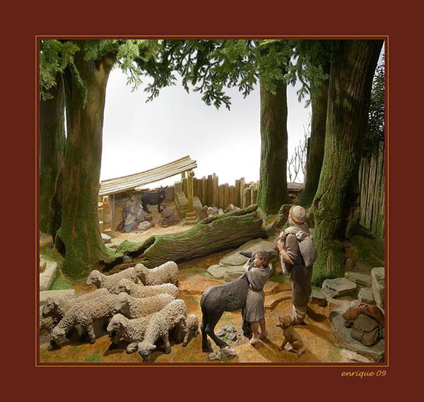

5/1/2013 23:50
Drake - 5/1/2013 21:14 Para hacer el belén el único criterio que existe es que te gusten las figuras que pongas, únicas, mezcladas o como sean. .................................................. Un belén con un niño de Montse Ribes abrazando al burro , o jugando con los gatos, nunca será un belén feo o poco llamativo.
(Diorama 2009 Enrique FernnÃmdez - Jerez.jpg)

Os agradezco a todos vuestra opinion y en especial a Drake por esa extensa clase maestra acerca de materiales y que hacerme ver que no todo es blanco y negro sino que hay una gama muy amplia tanto de terracota como de resina pasando por otros materiales. Muchas gracias tambien por la foto, las figuras del niño con el burro y el pastor, efectivamente son muy bonitas a la par que definidas.
