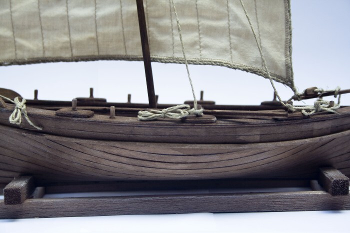

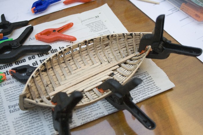

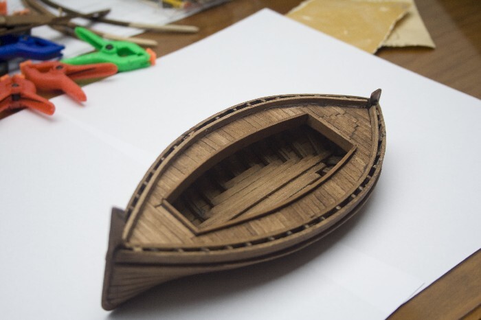

Buenos días compañeros.

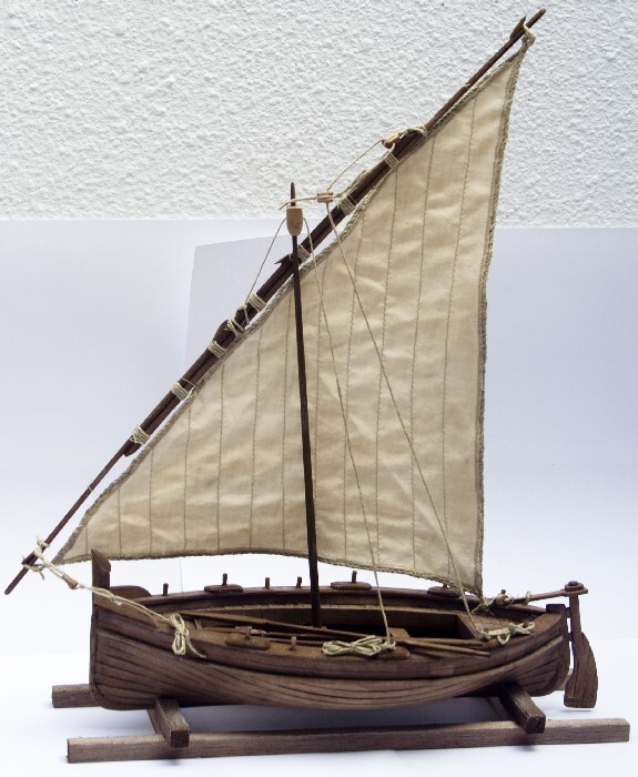

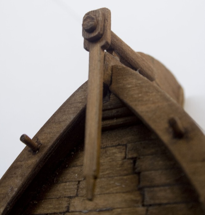

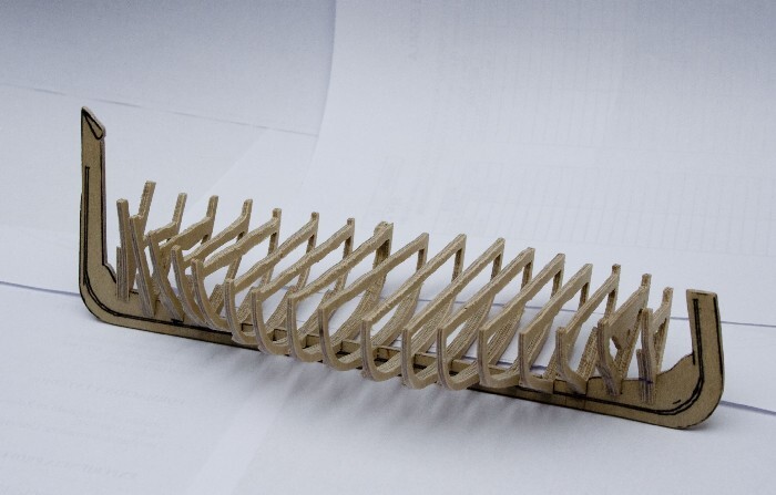

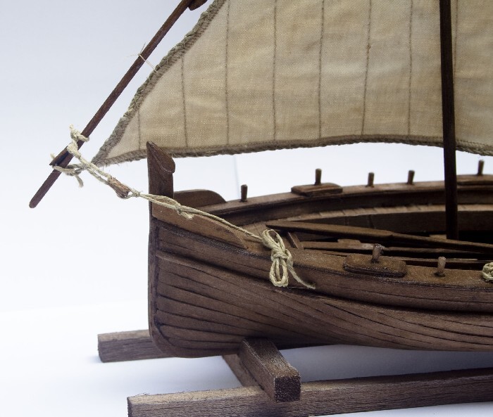

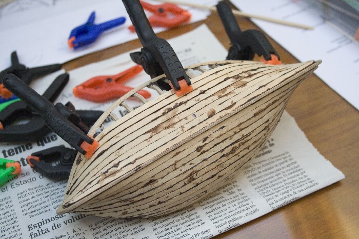

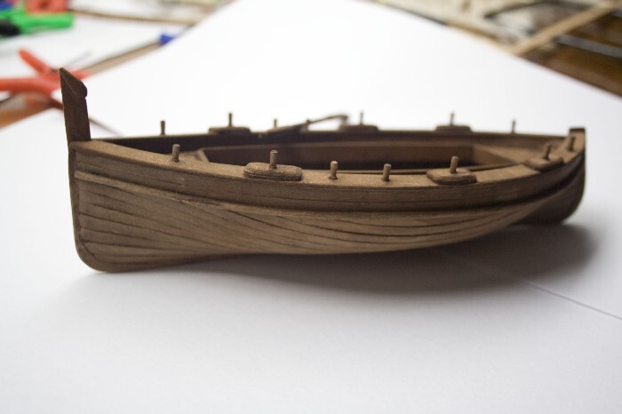

Este año quiero hacer un diorama donde el mar será un elemento muy importante. Por lo que empece por la construcción de un barco que estara en primer termino.
Aquí os dejo un pasa a paso, (más o menos) de como hice el barco.
Toda la información que necesite la encontre en varias paginas de compañeros que se dedican al modelismo naval.
Aquí os dejo varias direcciones:
http://modelismonaval.com/
http://www.cuadernamaestra.com/foro/
http://www.modelismonaval.com/magazine/almejera/maquetas.html
http://www.danielmansinho.com.ar/almejera.htm

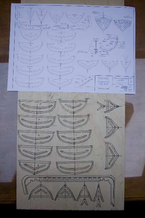

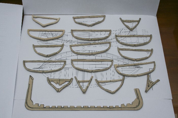

Aquí teneis los planos:
http://www.modelismonaval.com/magazine/almejera/planos.html
Los planos están a escala 1/15 yo hice el barco a escala 1/20 para figuras de 8 cm.
Espero que os guste.

(1.JPG)
(2.JPG)
(3.JPG)
(4.JPG)
(5.JPG)
(6.JPG)
(7.jpg)
(8.jpg)
(10.jpg)
(11.jpg)
(12.jpg)
(13.jpg)
(14.jpg)
(15.jpg)
(16.jpg)
(17.jpg)
(18.jpg)
(19.jpg)
(20.jpg)
(22.jpg)
(23.jpg)

Precioso barco...santa paciencia debes de haber tenido...y muchas horas de trabajo(eso seguro),pero veo por el resultado que ha merecido la pena porque es auténtico.Felicidades,me encantará verlo en tu diorama ya terminado.

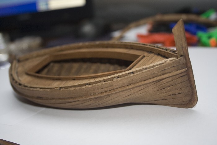

Gracias a todos por los comentarios.

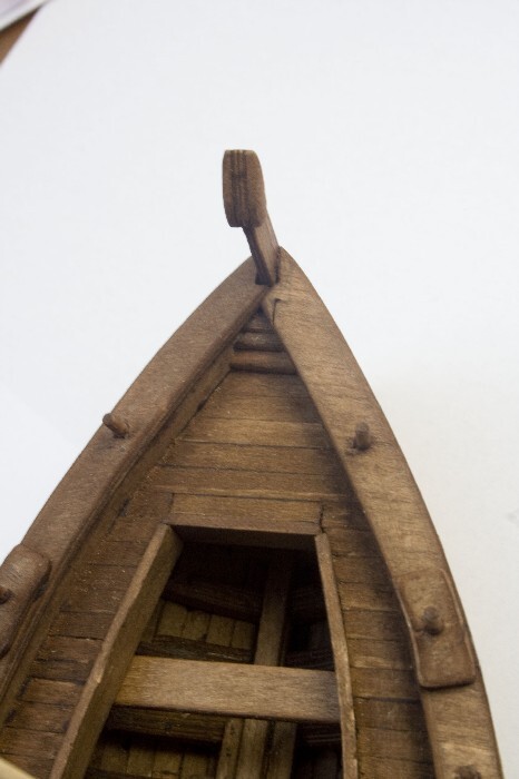

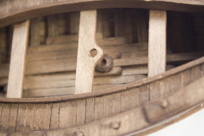

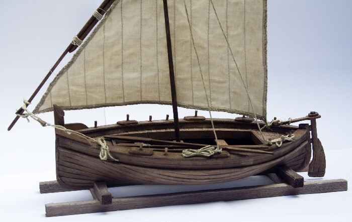

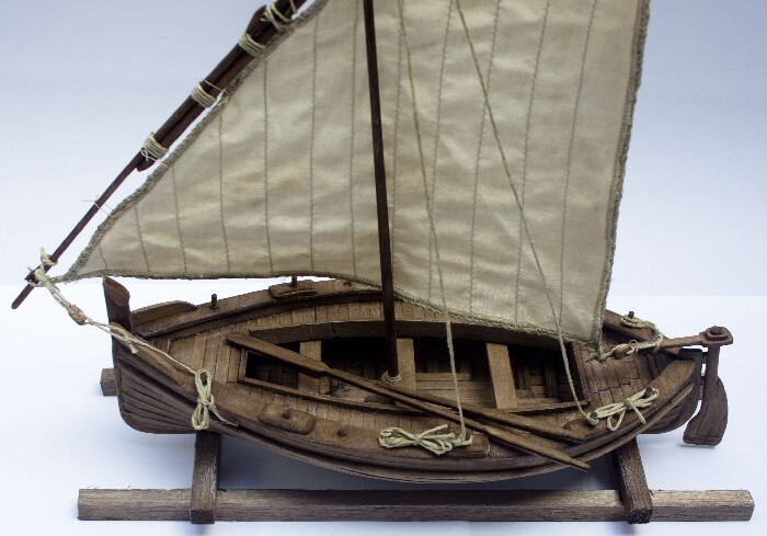

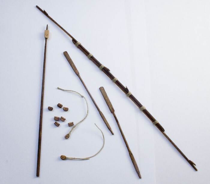

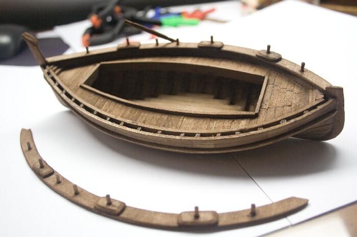

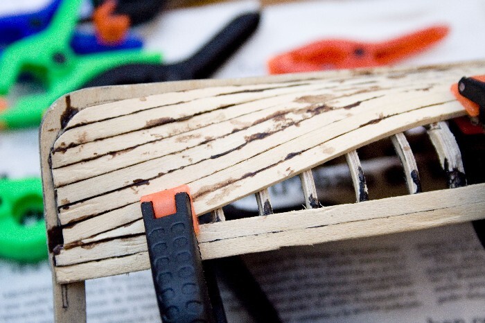

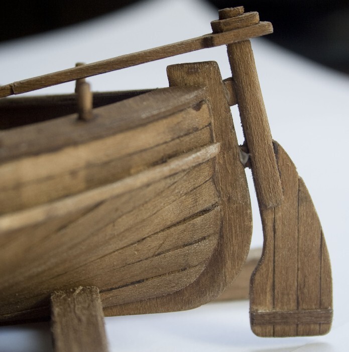

Me llevó varios meses de trabajo, primero estudiar la tecnica constructiva, hay que doblar las trancas para que se adapten a la forma del casco del barco, el calafateado entre las trancas, teñir la madera, despues todo el tema de la arboladura.
Para ser el primero no esta mal, de todos modos esta muy lejos de los trabajos realizados por la gente que se dedica al modelismo naval.
Ahora queda la segunda parte, hacer el diorama con mar incluido.
Estas son las medidas.
