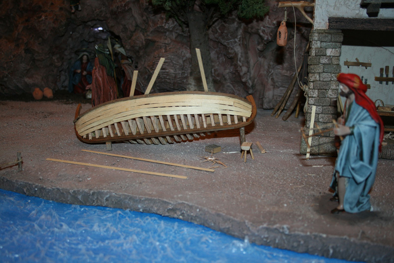

Vaya casualidad!!!!Ya hubo una hermana de la que construyes el año pasado en mi belen marinero,lo que la mia aun estaba en construccion,mi carpintero de ribera era mas lento!!!!Te queda fenomenal.
Modificado por eduar2 19/1/2012 19:22

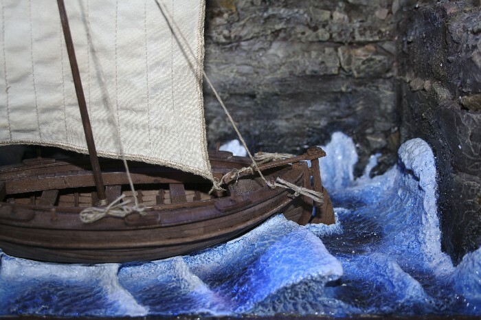

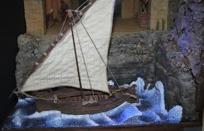

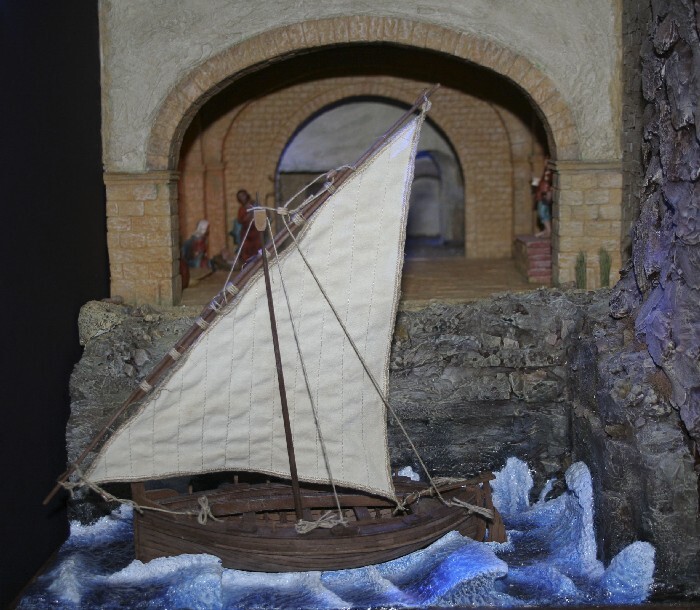

furongo, estudiare detenidamente esa forma de hacer el mar. Aquí te dejo unas fotos de como me quedó a mi.
(normal barco 2.JPG)
(normal barco.JPG)
(normal todo.JPG)
