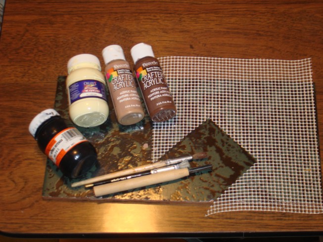

Materiales para balcones de escala 1:20
laminas de corcho blanco ( como el de las bandejitas)
malla para tablarroca

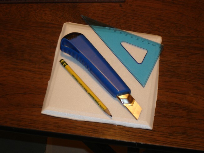

cutter, lapiz afilado, punson o cepillo de alambre, pegamento blanco
pintura acrilica negra, Tierra quemada (cafe oscuro),Country maple ( cafe claro) y crema

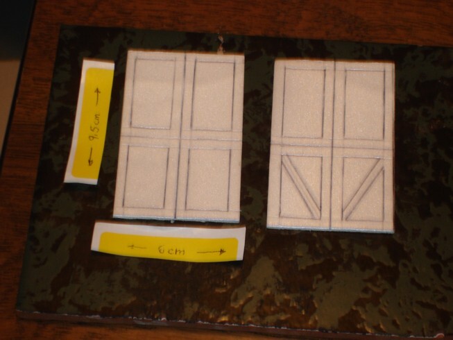

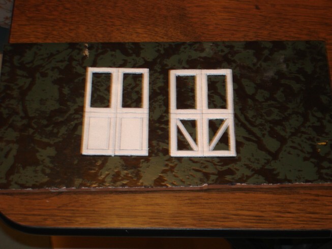

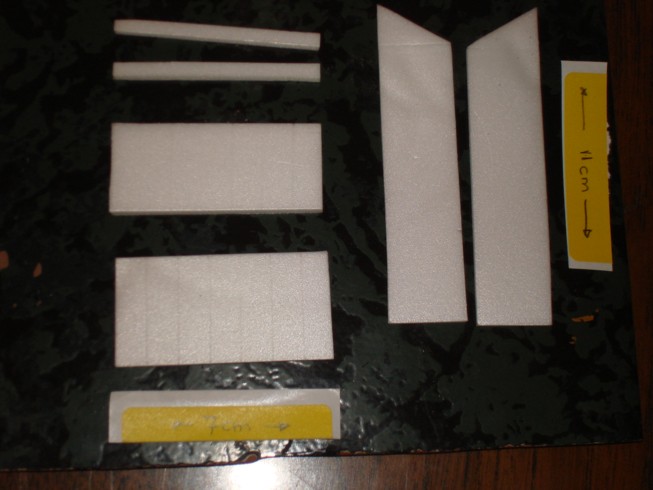

Se cortan 2 piezas del frente del balcon. La parte de arriba simula las molduras .

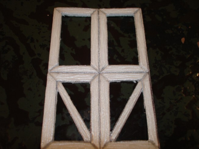

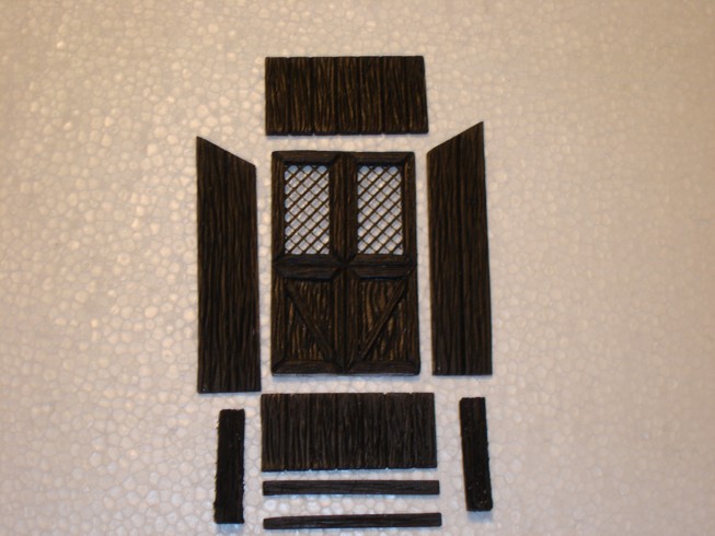

Se cortan los lados , el piso y el techo del balcon, incluyendo los travesaños de soporte del piso y las tres vigas que simularan sostener el balcon a la pared.
En el piso y el techo del balcon se detallan con el cutter los tablones.

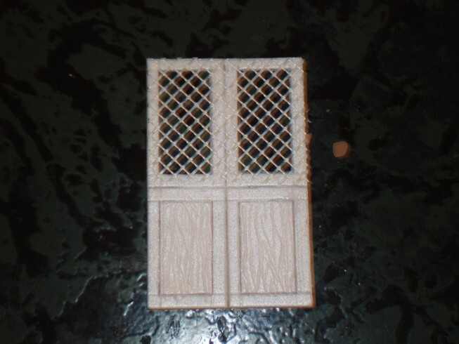

En este paso, es buena idea texturizar el corcho blanco rallandolo con el punzon o cepillandolo con el cepillo de alambre para simular las vetas de madera y los cortes en las molduras.

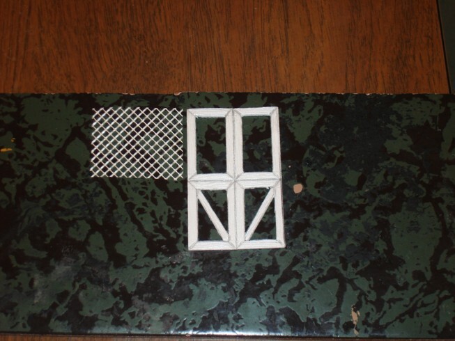

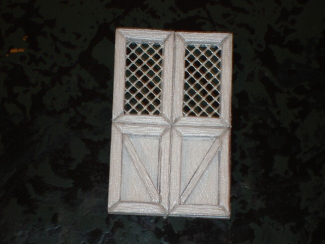

La malla de tablaroca se corta al sezgo a la medida de las ventanitas del balcon y se pega sobre el frente trasero y sobre de este se pega el frente delantero.
Pintar todas las piezas en negro sin diluir para que agarre la pintura. Aconsejo pintar por el frente y el reverso. Esperar a que seque.

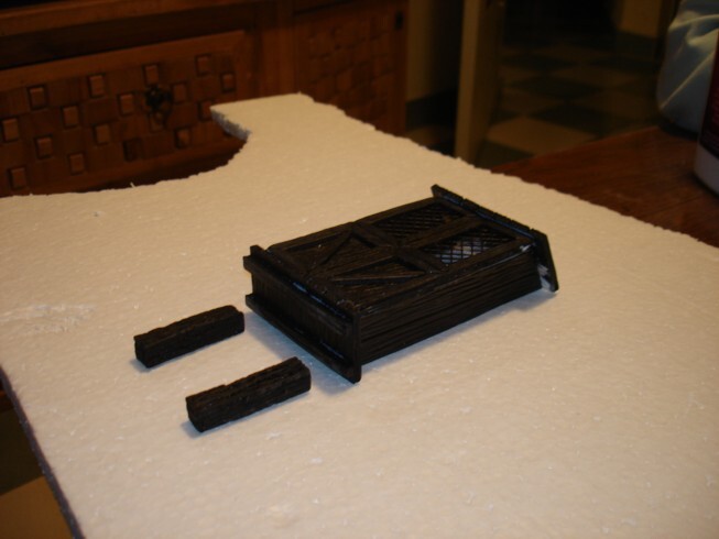

Pegar todo el conjunto. Dejar que seque antes de proceder a los detalles con el pincel seco.
Para el pintado aplique una base de cafe oscuro diluido y cuando haya secado bien, aplique una capa de pincel seco en cafe claro y al final detalle con unas pinceladas secas de crema.
(DSC02166.JPG)
(DSC02205.JPG)
(DSC02169.JPG)
(DSC02167.JPG)
(DSC02168.JPG)

Hola Maricarmen;
El tablarroca es un material para construir los muros divisorios falsos. La malla de tablarroca se coloca sobre el bloque de poliestireno antes de aplicar el cemento plastico. El resultado es un muro ligero que se usa para dividir los espacios ineriores. La malla se vende por metros en los lugares donde venden materiales para construccion.
Si lo prefieres en la merceria ( boneteria?) o tienda de manualidades venden mallas de plastico ( en laminas de tamaño carta) que se usan para bordar en estambre o rafia. Esas tambien te pueden servir.
Espero que esta aclaracion te sea de ayuda.
