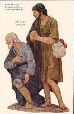

22/8/2009 18:02
Aquí está
(pastor [800x600].jpg)

22/8/2009 18:18
!!Hombre¡¡ las influencias son claras
963
Catalunya
22/8/2009 18:20
Jeremfer, eres un genio!
22/8/2009 18:29
Si es que me sonaba con influencias olotinas, pero no había caido en Amadeu.....joeeeeeeeeer a ver si has pillao un piezón....entonces no descartemos la versión Teixidor
Modificado por jeremfer 22/8/2009 18:31

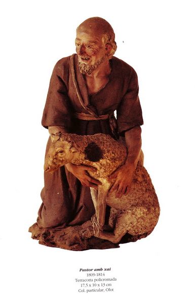

22/8/2009 19:27
Otro pastor de Amadeu con ciertos parecidos
(RAMON AMADEU 6.jpg)
Adjuntos RAMON AMADEU 6.jpg (100KB - 175 descargas)

No entiendo suficiente de Amadeu como para opinar, y no quiero que se me tache de "aguafiestas", pero yo sigo pensando que siendo la pieza extraordinaria (sí, la envidia me corroe, como en el anuncio de los caribeños) no es de Amadeu, y creo que la comparación entre las fotos de la figura y el pastor con oveja que cuelga Jeremfer demuestra con bastante claridad que son dos manos diferentes... y mejor la Amadeu "legal"; tengo además la impresión de que las figuras de Amadeu siempre tienen los ojos de vidrio, pero no estoy seguro del todo. La figura de Antoni es de pleno sabor olotino "preartecristiano" y yo también me he planteado la posibilidad del figurista mallorquín, pero al final, por muchos motivos, me quedo con la autoría provisional de Teixidor (que es del que se van encontrando más piezas en el mercado de antigüedades), aunque podría ser algún olotino desconocido... todo lo cual no va en demérito de la pieza, que ya digo que me parece espléndida.
Me olvidaba, y para que veáis la dificultad de "identificar" figuras. La APB tiene en su colección unas figuras de palillo de Martí Castells que son copias casi idénticas de esa pareja de pastores adorando de Amadeu que Jeremfer ha colgado un poco más arriba... claro que la mano de Martí Castells es casi inconfundible (y lo digo siendo consciente de los problemas que nos ha dado tantas veces) y jamás confundiríamos un Martí con un Amadeu, pero las figuras son copias casi idénticas... o sea que es muy posible que la figura de Antoni, del autor que sea, esté "inspirada" en Amadeu....

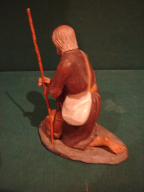

4/9/2009 08:41
Las fotos prometidas
(Imagen 003.jpg)
Adjuntos Imagen 003.jpg (131KB - 159 descargas)

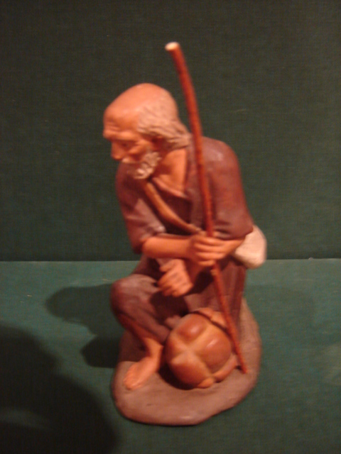

4/9/2009 08:42
segunda foto
(Imagen 004.jpg)
Adjuntos Imagen 004.jpg (149KB - 162 descargas)
4/9/2009 09:48
Evidentemente que no es Amadeu, yo sólo señalaba las claras influencias olotinas y cuando Antoni pidió el pastor con oveja de Amadeu, simplemente era para comparar la influencia que existe....de ahí a decir que es Amadeu va bastante trecho...¡ojalá!, pero va a ser que no.
Dicho esto y aunque las fotos de Antoni no son "buenas", hay que decir que la figura tiene una excelente factura y que tiene casi todos los boletos para ser Teixidor...me despistan un poco los pies que no parecen "palmetas" típico de Teixidor....en fin que no es nada fácil
963
Catalunya
4/9/2009 10:17
Disculpad por la calidad de las fotos (no sé más), ojalà fuera un Amadeu, pero creo que todos teniamos claro que como máximo alguna influencia o inspiración, toma fuerza la versión de Drake de que puede ser un trabajo de Teixidor. Lástima de fotos, intentaré mejorarlas por que la figura vale la pena.
