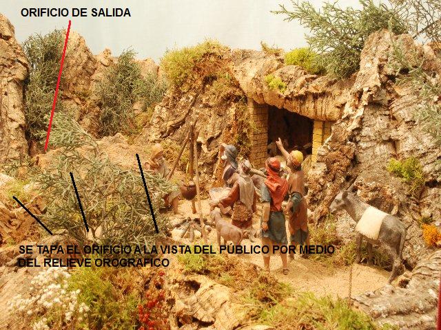

Mauricio, el orificio, para que no se vea tiene que estas tapado por algo que imite una roca o cosa parecida. Esta sera tanto mayor, cuanto más baja este la superficie donde hemos colocado el Belen, o / y este cerca de la embocadura, y sera menor cuanto mas nos alejemos, ya que el angulo de visión impedira verlo desde arriba
(la foto (20)_640x480.jpg)
(la foto (25)_640x480.jpg)
(la foto (10)_640x480.jpg)
Adjuntos la foto (20)_640x480.jpg (69KB - 266 descargas)
Adjuntos la foto (25)_640x480.jpg (49KB - 266 descargas)
Adjuntos la foto (10)_640x480.jpg (113KB - 288 descargas)

Gracias por tu respuesta y tus fotos Pedro muy amable, ya me quedo muy claro el asunto del hoyo por donde sale el ángel.
