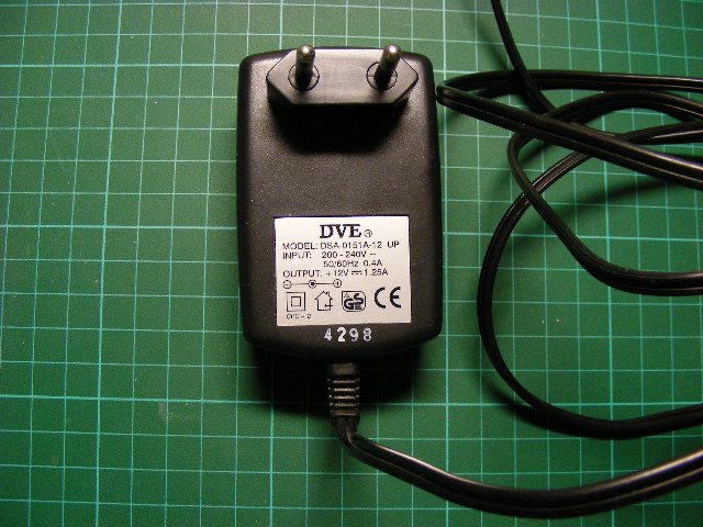

 MATERIALES
  1. Motor de Corriente Continua de 12 V (casa Reyna)
  2. Polea para el motor (casa Reyna)
  3. Adaptador para la polea del motor (casa Reyna)
  4. Vástago metálico para alargar adaptador de polea motor (casa Reyna)
  5. Dos placas metálicas de unos 35cm de longitud (casa Reyna)
  6. Un sistema para cortar metal  (sierra o Dremel)
  7. Transformador de entrada 120 V.  y salida 12 V
  8. Relé con bobina de 220 V. y 8 A de doble circuito

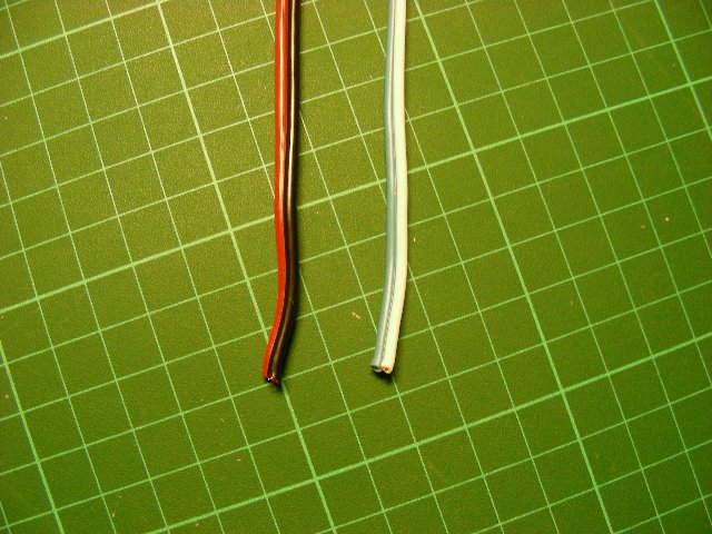

  9. Cable de dos colores para circuito de Corriente Continua (para diferenciar los polos) 2 m
  10. Cable normal (para Corriente Alterna) unos 75 cm

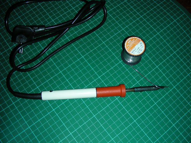

  12. Soldador con punta fina
  13. Estaño

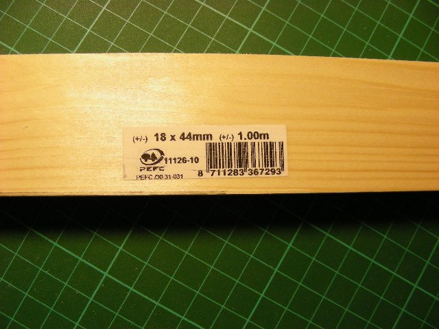

  17. Listón de madera de 4’5 cm x 2 cm; 80 cm de largo
  18. Tabla de 7cm x 1’5 cm

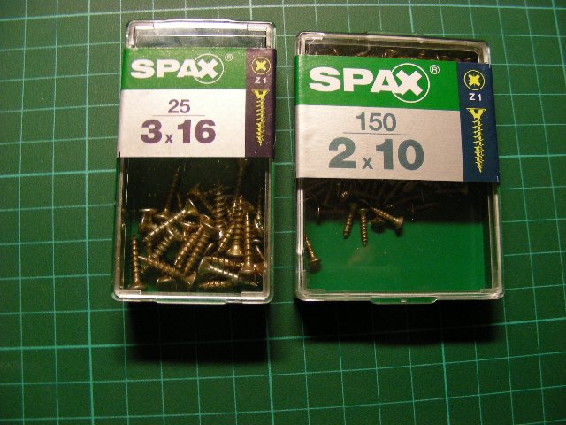

  21. Tornillo tirafondos

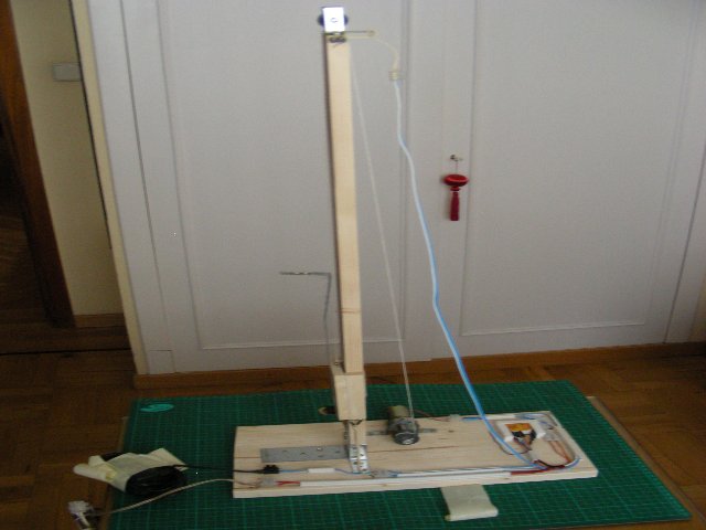

  Este artilugio que vamos a construir consta de una base, una columna, sobre la que se va a deslizar una tabla a modo de patinete, mediante la tracción de un cordón colocado en un motor de c.c.  ( Ver figura)

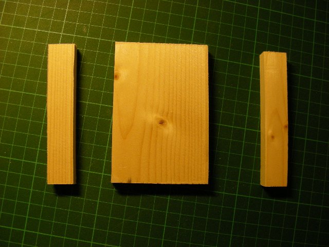

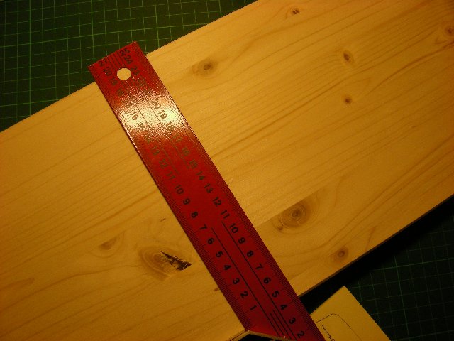

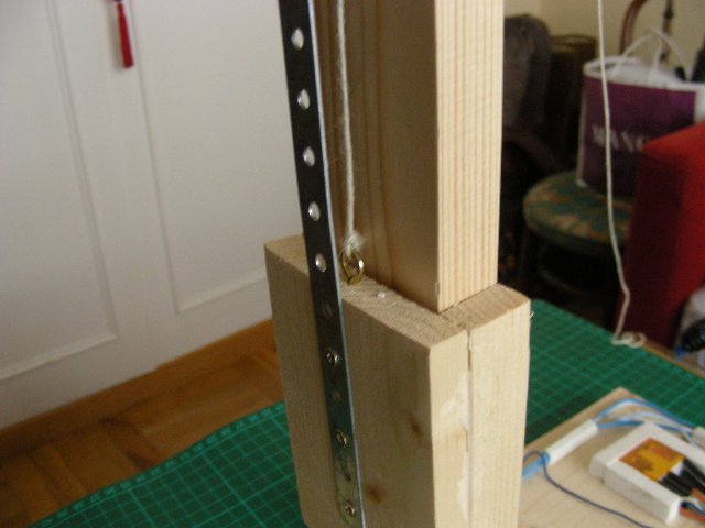

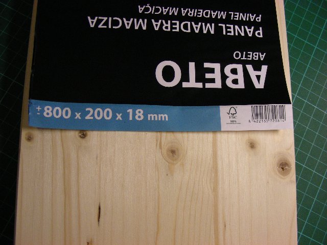

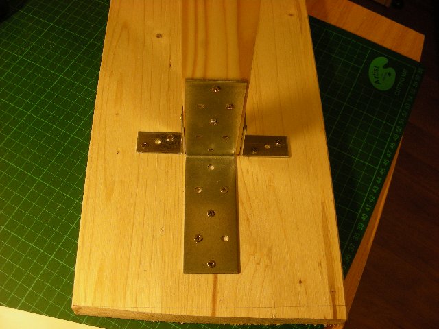

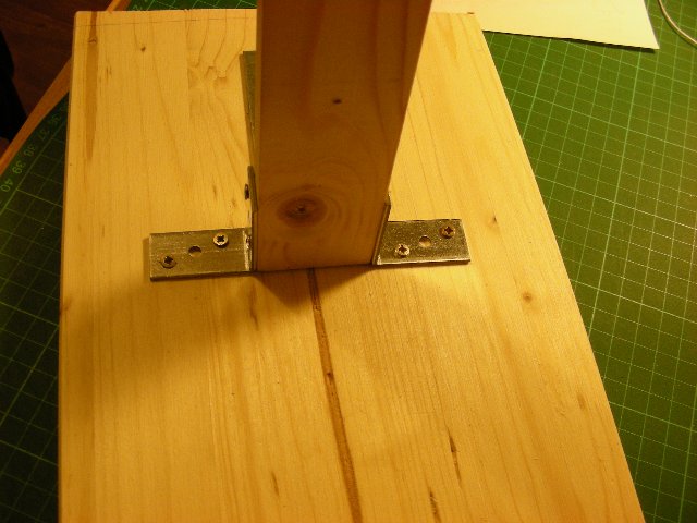

Lo primero que hacemos es cortar una tabla de madera de 20 cm x 40 cm (pueden ser otras dimensiones), para que nos sirva de base.
Sobre esta base se va a chocar la columna que servirá de guía al patinete. Sobre esta base fijamos la columna de madera de 4’5 cm x 2 cm; 80 cm de largo, que previamente hemos cortado, mediante tres escuadras. (Las dimensiones que aquí pongo son para figura de 11 o 12 cm, para otras medidas habrá que calcular las alturas de:  el ángel, la escuadra donde ira el patinete y altura de escuadra de la fijación a la base )
(Foto 18.jpg)
(Foto 19.jpg)
Adjuntos Foto 18.jpg (55KB - 240 descargas)
Adjuntos Foto 19.jpg (50KB - 262 descargas)

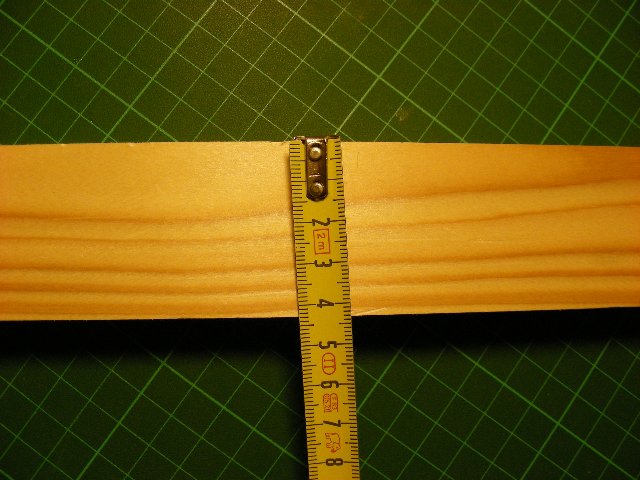

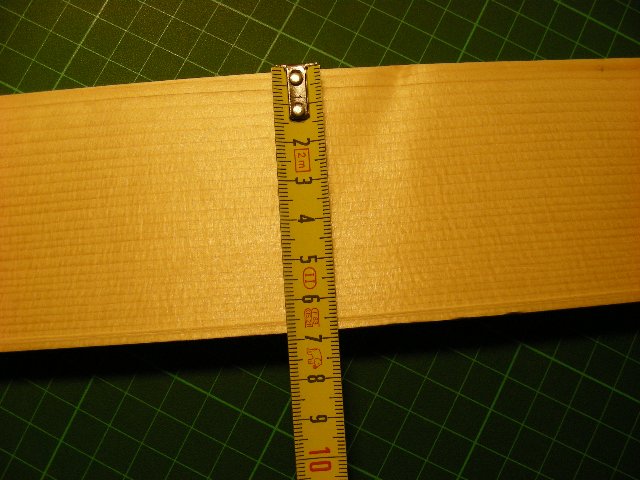

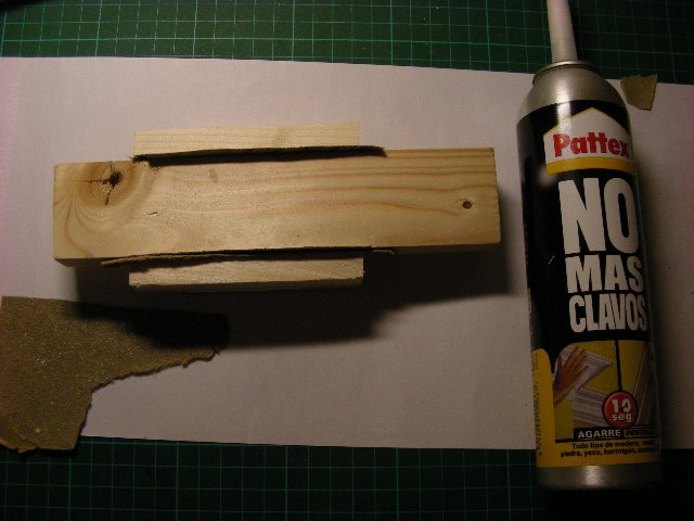

Ahora vamos a fabricarnos el patinete. Cortamos una tablilla de 10 cm x 7 cm, sobre ella, vamos a colocar mediante cola unas pequeñas tablas laterales que nos servirán para que no se desvié. Al pegarlas, hay que tener presente que, no estén muy juntas para que no ofrezcan resistencia al desplazamiento, ni muy anchas que pueda provocar cierto movimiento lateral. Para ello se coloca la tablilla, encima colocamos un trozo del listón que nos ha sobrado de la columna, se coloca uno trocitos de papel de lija (para que nos de un poco amplitud, y a continuación se pegado las tablitas laterales (ver figura)
(Foto 20.jpg)
(Foto 21.jpg)
Adjuntos Foto 20.jpg (54KB - 253 descargas)
Adjuntos Foto 21.jpg (46KB - 283 descargas)
2060
Madrid (Argüelles)

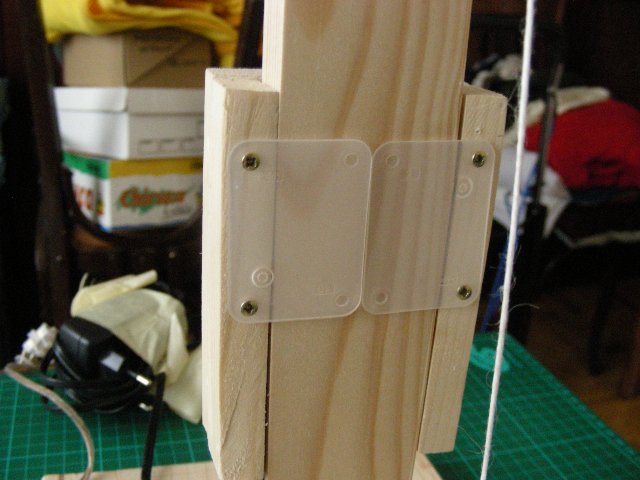

La parte posterior la he cerrado por medio de dos trozos de plástico(para hacerlo mas liviano), atornillados a las tablillas laterales, para poder montarlo y desmontarlo si hace falta.

En la parte superior y centrada del patinete, colocamos un cancamo donde ataremos más adelante el cordón de tracción. Posteriormente colocaremos sobre la cara frontal y centrada del patinete una escuadra metalica de poco peso, donde ira colocado el ángel.
Enla parte superior de la columna, colocamos una polea, por la que va a pasar el cordón de tracción. Y en la parte inferior coloque un tope (aunque creo que no hace falta).

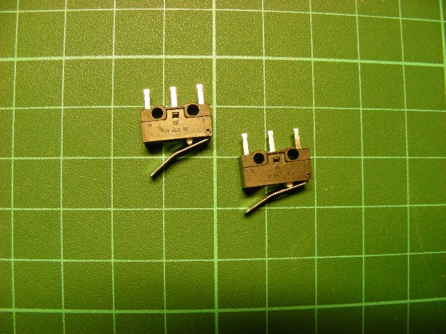

Microinteruptores de palanca (final de carrera)
Son dispositivos eléctricos y mecánicos situados al final del recorrido de un elemento móvil que al ser accionados su palanca cortan el paso de la corriente.

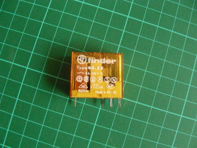

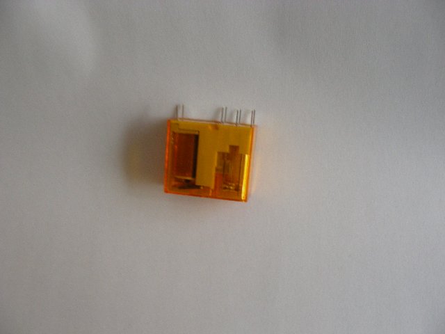

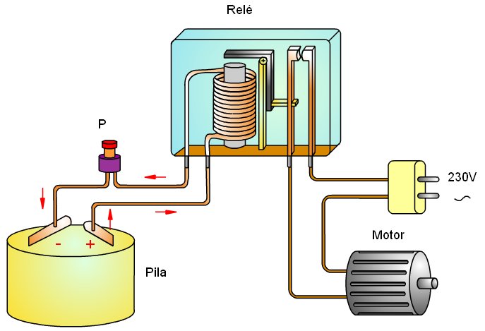

Relé
El relé o relevador, es un dispositivo electromecánico, que funciona como un interruptor controlado por un circuito eléctrico en el que, por medio de una bobina y un electroimán, se acciona uno o varios contactos que permiten abrir o cerrar otros circuitos eléctricos independientes.
Principio de funcionamiento
Un relé es un interruptor accionado por un electroimán. Un electroimán está formado por una barra de hierro, llamada núcleo, rodeada por una bobina de hilo de cobre .
Al pasar una corriente eléctrica por la bobina el núcleo de hierro se magnetiza por efecto del campo magnético producido por la bobina, convirtiéndose en un imán tanto más potente cuanto mayor sea la intensidad de la corriente y el número de vueltas de la bobina. Al abrir de nuevo el interruptor y dejar de pasar corriente por la bobina, desaparece el campo magnético y el núcleo deja de ser un imán
Ventaja del uso de los Relés
La gran ventaja  de los relés electromagnéticos es la separación eléctrica entre la corriente de accionamiento, la que circula por la bobina del electroimán, y los circuitos controlados por los contactos. También ofrece la posibilidad de controlar un dispositivo a distancia mediante el uso de pequeñas señales de control
Nosotros vamos a emplear un de doble circuito, lo que nos va a permitir hacer el cambio de polaridad del motor, haciendo que gire en sentido contrario.

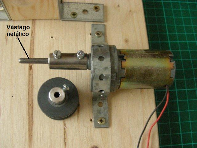

Montaje del motor

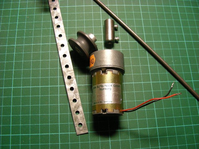

Colocamos el adaptador sobre el eje que tiene el motor y lo atornillamos, cortamos unos 4cm de la barra metálica y la colocamos en el extremo opuesto del adaptador. (Foto 24) Antes de meter este vástago, es aconsejable redondear los extremos del mismo (para que sea más fácil su colocación) y dejar una pequeña parte lisa en uno de los lados de la barra (quitar la forma cilíndrica de la barra), esto nos permitirá que al atornillar no resbale el tornillo sobre la estructura cilíndrica. (Foto 25)
Modificado por Pedro Carrillo 30/3/2012 20:19
(Foto 24.jpg)
(Foto 25.jpg)
Adjuntos Foto 24.jpg (44KB - 267 descargas)
Adjuntos Foto 25.jpg (38KB - 253 descargas)
2060
Madrid (Argüelles)

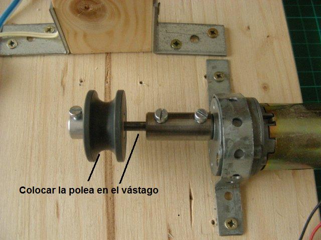

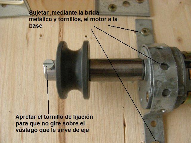

Colocamos la polea en el vástago metálico que sale del adaptador y apretamos el tornillo. (Fotos 26 y 27)
Con una brida metálica, que hemos adaptado a la forma o contorno del motor, lo fijamos a la base, teniendo presente que la polea coincida con la vertical de la columna, con el fin de que al girar el motor el cordón de tracción se líe sobre la polea y no sobre el eje (os aconsejo hacer algunas prueba, antes de fijarla definitivamente)  (Foto 27).
Modificado por Pedro Carrillo 30/3/2012 20:24
(Foto 26 (2).jpg)
(Foto 27 (2).jpg)
Adjuntos Foto 26 (2).jpg (48KB - 261 descargas)
Adjuntos Foto 27 (2).jpg (50KB - 256 descargas)
