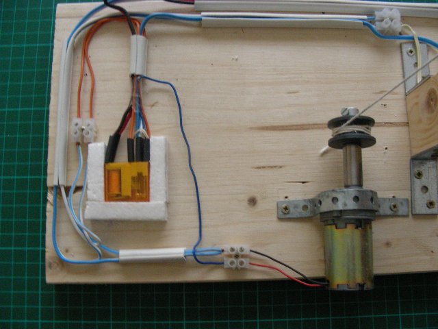

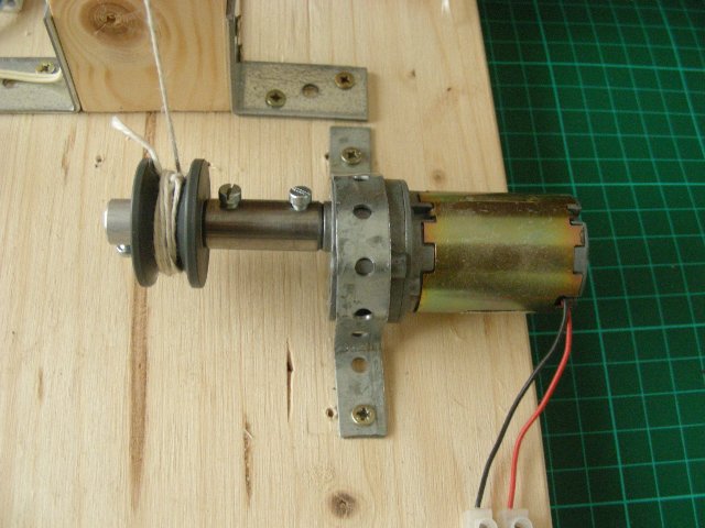

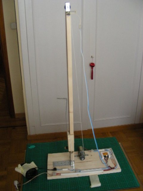

El otro extremo del cordón lo ataremos lo mejor posible para que no nos resbale en la polea del motor (Foto 29).
(Foto 29.jpg)
Adjuntos Foto 29.jpg (53KB - 239 descargas)

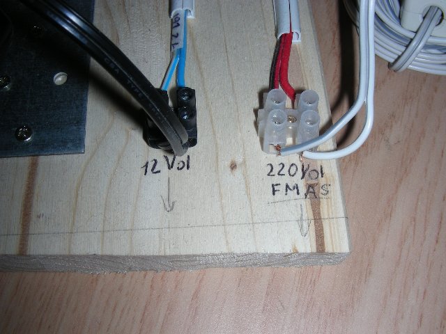

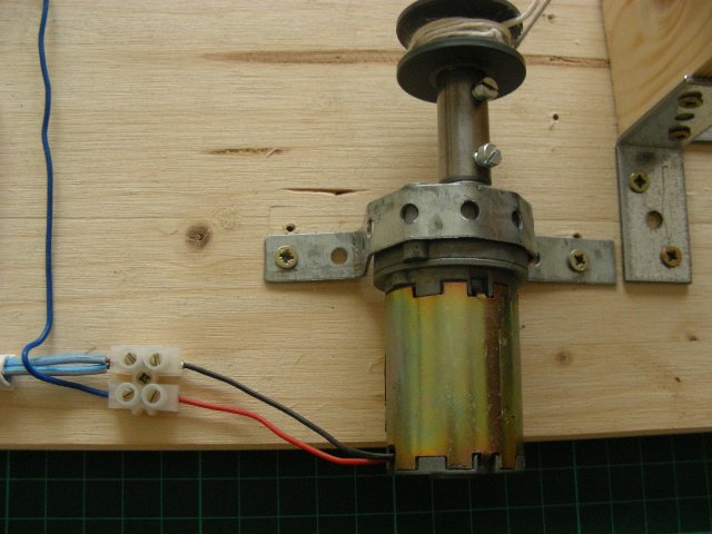

Dejamos el motor preparado para unir sus cables al circuito mediante una clema que atornillaremos a la base de madera para que no ande todo suelto(Foto 30).
Y hablando de clemas, se me olvidor deciros en "Materiales" que seria conveniente tener 6 clemas para poder hacer las uniones de forma más comodas
Modificado por Pedro Carrillo 31/3/2012 12:09
(30.jpg)
Adjuntos 30.jpg (50KB - 258 descargas)

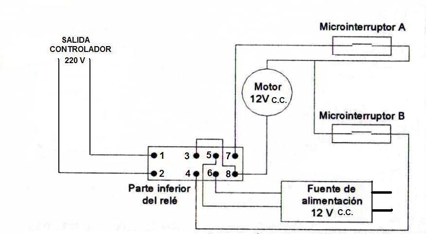

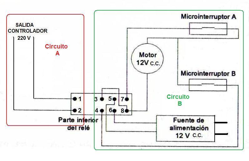

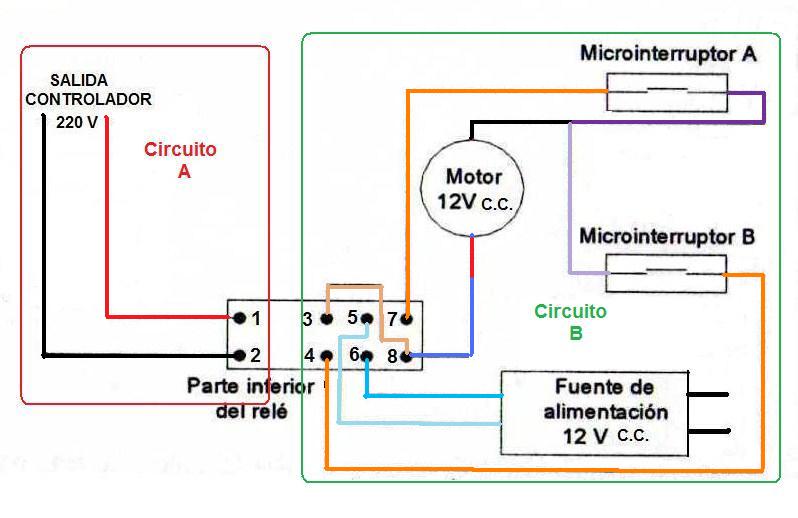

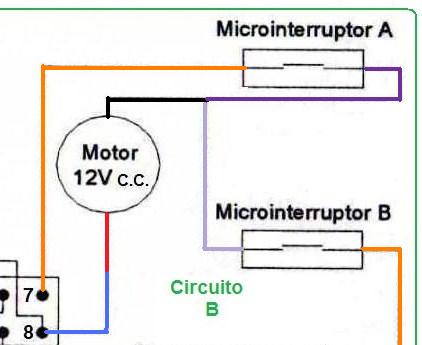

A continuación os pongo el esquema del circuito que vamos a desarrollar y que es la clave de todo el mecanismo.
(Esquema circuito 1.jpg)
Adjuntos Esquema circuito 1.jpg (35KB - 321 descargas)
2060
Madrid (Argüelles)
Como veréis, se tratan de dos circuitos totalmente independientes, que tienen un elemento en comun; el relé.
El circuito A: que procede del controlador (generalmente a 220 v) y que va a ser el responsable de que paseo no la corriente a la bobina del relé y como consecuencia cierre el circuito de una forma o de otra.
Y el circuito B: que procede del transformador de entrada 220 V. y salida 12 V (por cierto en “materiales" hay una errata pone 120v de entrada cuando debe de poner 220 v)
Modificado por Pedro Carrillo 31/3/2012 12:40
Adjuntos Esquema circuito 1.jpg (53KB - 259 descargas)

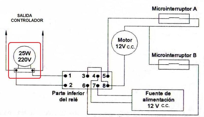

Los que tengan un controlador de FMAS, en el circuito A tendrán que poner una bombilla en paralelo de por lo menos 25 w, ya que sino, el controlador no lo reconoce y no funciona. Este controlador solo reconoce en sus salidas E/A (Encendido / Apagado), las resistencias (de ahí poner la bombilla), pero no reconoce los circuitos que tengan bobinas (como el relé) ni condensadores. Ver el grafico de más abajo que adjunta la casa FMAS. Ignoro si hay los demás controladores funcionan o no igual
(Esquema circuito 2.jpg)
Adjuntos Esquema circuito 2.jpg (49KB - 249 descargas)

Relé

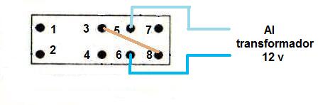

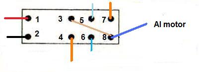

Ahora vamos a soldar una serie de hilos al relé para formar el circuito.
Para ello tomaremos el soldador, el royo de estaño y las pinzas para la sujeción y comenzaremos a soldar los diferentes terminales. Tener presente de dejar al menos unos 30 cm de longitud en cada uno de los hilos a soldar, para posteriormente poderlos unir con facilidad
  • Comenzaremos soldando los terminales 3 y 8 para facilitar las posteriores soldaduras. Ver esquema 1
(Rele inferior esquema 1.jpg)
Adjuntos Rele inferior esquema 1.jpg (15KB - 230 descargas)
2060
Madrid (Argüelles)
  • Después soldaremos los que salen de los terminales 5 y 6 por ser los que están en medio de los seis terminales del circuito B del relé y sino nos resultara mas difícil hacerlo. Estos terminales tienen que conectarse con los cables que vienen del transformador y que van suministran la electricidad al circuito B de 12 v.(Ver circuito 2)
(Rele inferior esquema 2.jpg)
Adjuntos Rele inferior esquema 2.jpg (17KB - 225 descargas)
2060
Madrid (Argüelles)

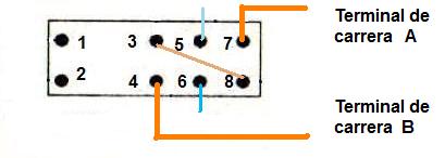

  • Ahora soldaremos el terminal 4 (por estar más en medio del relé), y luego el terminal 7, cada uno de ellos irán a cada uno de los “finales de carrera”  A y B
(Rele inferior esquema 3.jpg)
Adjuntos Rele inferior esquema 3.jpg (18KB - 261 descargas)

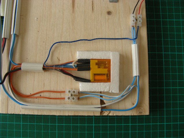

2060
Madrid (Argüelles)
Terminaremos soldando los terminales 1,2 y 8. Los dos primeros irán al controlador , mientras que el 8 ira a parar a uno de los terminales del motor. Ojo con este último ya que al estar soldado ya al 3 es fácil que se quite la soldadura ya hecha.
(Rele inferior esquema 4.jpg)
Adjuntos Rele inferior esquema 4.jpg (16KB - 226 descargas)
2060
Madrid (Argüelles)
  • Una vez soldado todos conviene, aislarlos todos los terminales  por medio de tubos termo-retráctiles (se me olvido ponerlos en “Materiales”)  y para que no se nos mueva y se puedan romper los terminales, lo he sujetado pegando a los lados unos trozos de porespan (Foto 31)
(Foto 31.jpg)
Adjuntos Foto 31.jpg (59KB - 277 descargas)

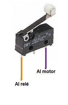

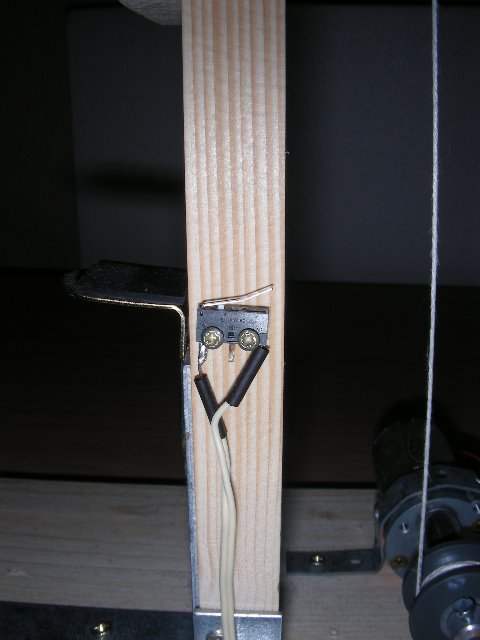

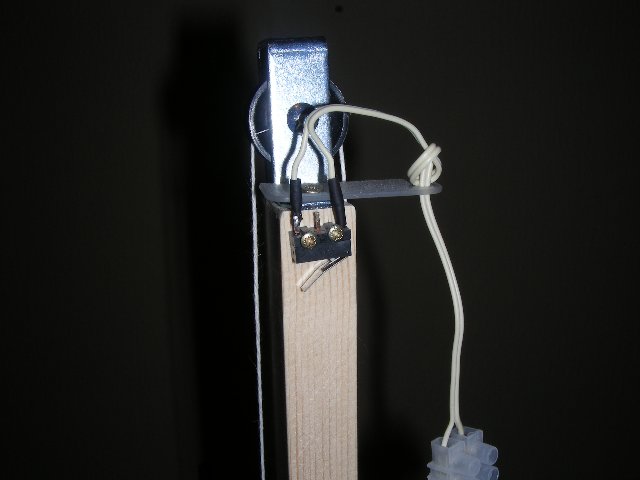

Ahora nos toca soldar dos hilos a las patillas de los “fin de carreras”, uno se unirá al cable que hemos pintado de naranja y el otro ira a unirse con el otro fin de carrera y ambos al motor. (ver esquemas)
(Microinteruptor de palanca (fin de carreara).jpg)
(Fin de carrera.jpg)
Adjuntos Microinteruptor de palanca (fin de carreara).jpg (9KB - 261 descargas)
Adjuntos Fin de carrera.jpg (28KB - 247 descargas)
2060
Madrid (Argüelles)
En resumen el circuito se nos queda así:
(Esquema circuito final 2.jpg)
(Foto 33.jpg)
Adjuntos Esquema circuito final 2.jpg (55KB - 257 descargas)
Adjuntos Foto 33.jpg (51KB - 233 descargas)

· Pasamos ahora a fijar los “fin de carreras”, mediante tornillos, uno en la parte superior y otro en la inferior de la columna por donde se desliza el patinete. Y una vez fijados unimos los cables mediante clemas. (ver Fotos 36 y 37). Observar que el “fin de carrera” superior he tenido que separar el cable, un poco mediante una tirita de plástico, porque el patinete me rozaba.
(Foto 36.jpg)
(Foto 37.jpg)
Adjuntos Foto 36.jpg (24KB - 232 descargas)
Adjuntos Foto 37.jpg (35KB - 247 descargas)
A nonsei le gusta esto.

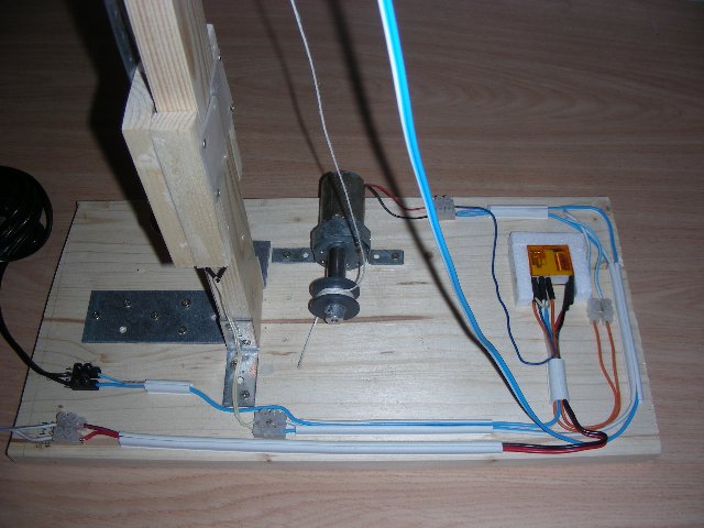

  • Ya solo nos queda unir los diferentes cables con las clemas y fijar los cables a la base para que no se nos muevan.
(Foto 38.jpg)
(Foto 39.jpg)
Adjuntos Foto 38.jpg (55KB - 238 descargas)
Adjuntos Foto 39.jpg (59KB - 238 descargas)

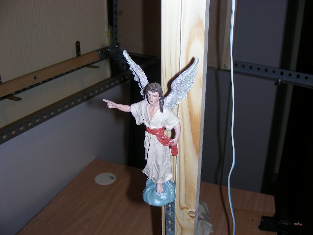

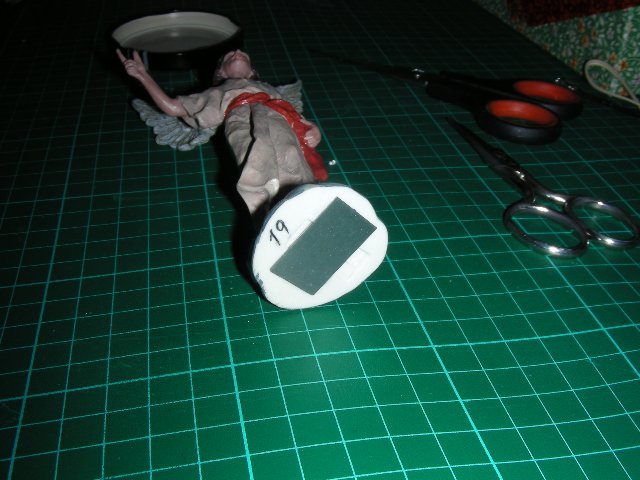

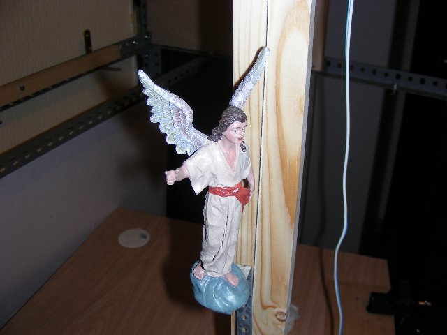

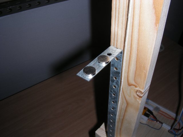

Una vez terminado el circuito eléctrico, nos queda solucionar el como sujetar el ángel para que no se nos mueva ni se nos caiga. En este caso lo hemos solucionado, pegado con un pegamento fuerte una plaquita metálica, que previamente hemos cortado, a la base del ángel y hemos colocado unos imanes de botón (con uno es suficiente). Esto nos permitirá poderlo mover a nuestro antojo y poderle dar un orientación mas precisa, si fuera necesario, una vez instalado (ver fotos)
(Foto 40.jpg)
(Foto 41.jpg)
(Foto 42.jpg)
(Foto 43.jpg)
(Foto 44.jpg)
Adjuntos Foto 40.jpg (36KB - 245 descargas)
Adjuntos Foto 41.jpg (59KB - 250 descargas)
Adjuntos Foto 42.jpg (39KB - 241 descargas)
Adjuntos Foto 43.jpg (38KB - 234 descargas)
Adjuntos Foto 44.jpg (33KB - 248 descargas)

Y para terminar os quiero contar que, el principal problema que tuve, fue el de la potencia del motor, pues a pesar que en la tienda donde lo compre me aseguro la Srta. que me atendió, que podía subir hasta un kilo, eso fue falso y tuve que aliviar el peso del patinete quitando la escuadra de metálica que había comprado y sus tituirla por la placa perforada (comprada en la misma tienda que el motor), que el la que ya habéis visto en las fotos. Tenerlo esto presente por si vais a colocar una figura pesada
