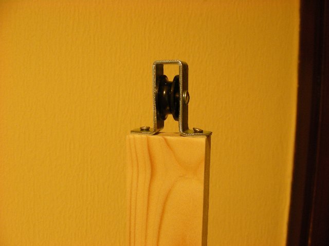

Enla parte superior de la columna, colocamos una polea, por la que va a pasar el cordón de tracción. Y en la parte inferior coloque un tope (aunque creo que no hace falta).
