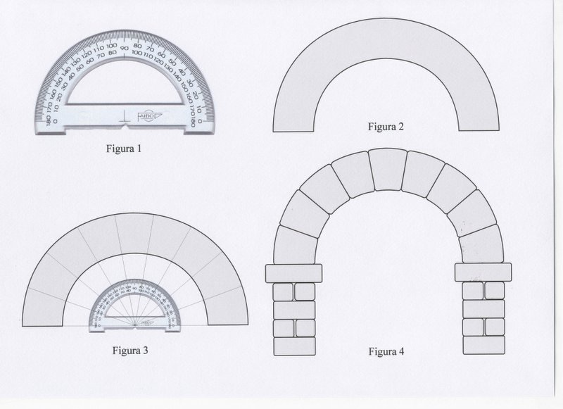

En nuestra Asociación de Belenistas "Ángel Martínez", editamos todos los años una revista (La Mar de Belenes), en donde uno de los apartados está dedicado a técnicas varias, en una de ellas publicamos la técnica que se utiliza para hacer las DÓVELAS DE UN ARCO (se llaman así las piedras que forman el arco en sí). La técnica es muy secilla y me parece apropiado publicarla en el foro, como un complemento a las explicaciones que he dado un poco más arriba, las acompaño con fotos para que sea más fácil entenderlo (una imagen vale más que mil palabras). a continuación cito textualmente el artículo.
"Las DÓVELAS son las piedras labradas en forma de cuña, que forman los arcos o bóvedas. En este caso vamos a ver cómo se hacen las de los arcos.
Lo únicos materiales que nos harán falta, serán un transportador de ángulos (fig. 1)  y una regla.
Una vez trazado nuestro arco (fig. 2) , sólo tenemos que saber cuantas dóvelas queremos hacer (aconsejamos que sean en número impar, para que de esta manera en el centro del arco quede una piedra).
Todos sabemos que una circunferencia tiene 360º, por lo tanto un arco (media circunferencia) tiene 180º. Lo que haremos es dividir los 180º por el número de dóvelas que queremos poner.
Ejemplo: queremos un arco con 9 dóvelas , entonces dividiremos 180 entre 9 y el resultado que nos dá son 20, por lo tanto la separación entre cada una de las dovelas será de 20º.
Colocaremos el transportador de ángulos centrado en la base del arco ( fig. 3 ), y trazaremos una señal cada 20º, luego con las regla iremos llevando las líneas guías para dibujar cada una de las dóvelas o piedras.
Con esta técnica los arcos quedarán siempre lógicos, estéticos y bonitos ( fig. 4 ).

188
El Puerto de Santa María (Cádiz)
8/3/2006 11:40
Bueno, espero que esta explicación pueda despejaros las dudas que teníais algunos sobre cómo dibujar y tallar arcos.

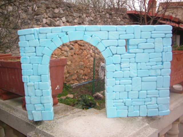

10/3/2006 17:58
Hola, os pongo el arco q he hecho con las instrucciones de lucu1, ya me diréis q os parece, para mi es un poco estrecho ya q quiero q sea un arco de paso, quiero decir q me parece estrecho el fondo, ya q he visto algunos bastante más anchos, pero bueno, para muestra un botón.

10/3/2006 20:15
Hola Espe, y a todos en general.
¡¡¡Buen trabajo!!! , si es el primero que haces con mi técnica, cómo serán los que hagas cuando tengas un poco más de experiencia, de verdad FANTÁSTICO . Este sistema se puede aplicar tanto para la construcción de arcos, muros, columnas, etc...
Cuentas que tienes un pequeño problema para darle más grosor y profundidad al arco, desgraciadamente trabajar con un porexpán más grueso no es ni económico ni aconsejable, este problema se soluciona con un pequeño truco:
En una de las fotos que puse más arriba (el arco visto por detrás), fíjate que la profundidad del arco se la he dado colocando tiras de porexpán siguiendo la línea de la piedra, con un grosor de un centímetro más o menos (eso sí, cortandolas lijandolas y pegandolas cada una como las del arco en sí), pero estas con un grosor de un centímetro como ya he explicado.
No sé si con esta explicación te he aclarado algo, espero que sí, si no es así cuando vaya a hacer otro arco (que será para estas navidades), procuraré ir tomando fotos paso a paso de su construcción, y las pondré en el foro, y de esta manera seguir con mi máxima que es "UNA IMAGEN VALE MÁS QUE MIL PALABRAS".

2745
10/3/2006 20:19
Espe - 10/3/2006 5:58 PM
Un saludo :o
Espe, te ha quedado de primera. Ya nos lo enseñaras pintado, que tendrá mejor pinta todavía.
4427
10/3/2006 22:15
está muy bonito, sólo un consejo ahora que estás a tiempo: trata de evitar las piedras con forma de "L", quedan poco naturales. y en general trata de que las líneas de las piedras sean "más horizontales que verticales", quiero decir que no haya líneas continuas en sentido vertical, que se puede caer el muro y aplastar algún pastorcito .

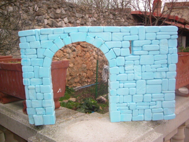

Lucu, muy buen trabajo, yo tambien empleo esta tecnica para algunas cosas en concreto por ejemplo para darle mas realismo a los desconchones de las paredes, vacio con el soldador y luego relleno con piedras talladas una a una, en cuanto a realizar un arco como el que tu has hecho lo hago muy similar y os voy a dar la tecnica que yo utilizo. Vereis, en primer lugar realizo el arco y la piedras que lo componen lo corto con mucho cuidado con un cutter de hoja fina aunque yo os voy a decir otra herramienta, qeu se usa con el taladro es parecida a lo que se usa para poner los halogenos redondos que hay en muchos lugares,tiene que estar bien afilados porque si no destrozan el porexpan, bueno a lo que iba, una vez realizado el arco, continuo el dibujo de las piedras de la parte interior. Luego el relieve va en funcion de gustos.para dar sensacion de profundida entre las piedras yo uso el cutter corto y luego le paso una lima de unas. Para rematar y dar textura utilizo una dremel con la que le hago peuqenños desgastes y huecos y por ultimo la rugosidad la realizo con una lija de grano grueso. Para ello lo hago poco a poco. Apollo la lija y con el dedo pulgar hago presion fuerte y un grio a la lija, el resultado es muy bueno.
El inconveniente de esta tecnica para mi, es que el porexpan como no necesita escayola al hacer el claro-oscuro si la primera pintura es muy liquida no se cuela bien entre las grietas, la pintura debe estar un poco mas espesa que cuando se usa escayola y hay que procurar que entre bien entre las grietas. Yo para eso he llegado a sunerguir la pieza en la pintura o nogalina, con el tiempo ha empapado y entra por todos los rinconcitos.
538

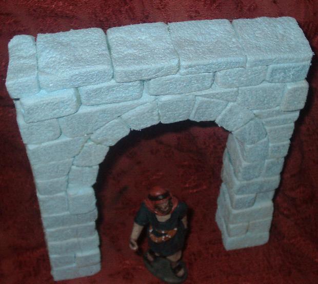

23/3/2006 15:23
Aqui os pongo mis pinitos con esta tecnica. Espero que os guste.

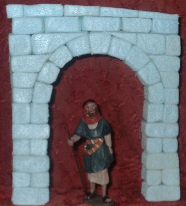

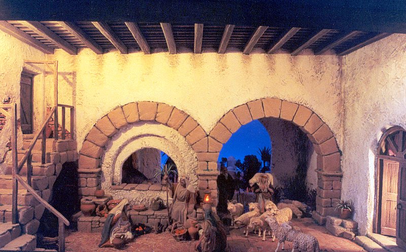

5/4/2006 23:25
Hola a todos de nuevo.
Por fin terminé el diorama de Pasión que estaba realizando. Pude también hacer las cañas así como unos cubos que necesitaba para el pozo.
Os dejo una foto, como muestra, del arco terminado.
Más adelante en el apartado PASO A PASO, dejaré unas fotos de la realización del arco, también trataré explicar cómo hice las cañas y los cubos.
Espero que os pueda servir de ayuda para vuestros trabajos.
Estoy a la entera disposición de todo el que quiera pedirme alguna explicación de este trabajo.
lucu1

Un lugar de La Mancha
6/4/2006 08:27
El arco es una maravilla. Enhorabuena lucu1.
A mí, como Huidaburgos tambien me gustaría que nos expliques el proceso de la pintura.
Aunque seguro que no me saldrá igual color, creo que algunos teneis una especie de "don" natural, además del tiempo de práctica.
Yo, por desgracia carezco de ambos. Así que me tendré que conformar y seguir haciendo "churros", hasta que un día me salga algo aceptable.
Si es que debe ser genético. Siempre he aprobado dibujo con un "cinquillo pelao" y creo que por lástima del profesor.
