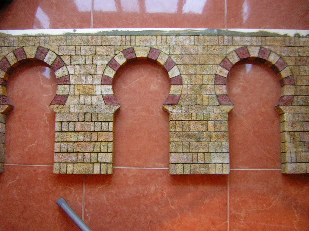

Este es mi portico siguiendo tus consejos. Muchas gracias y saludos desde Córdoba.

Buen trabajo Enrique, estaré impaciente por ver el belén en el que irá este estupendo pórtico.
