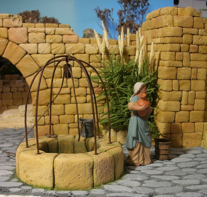

Hola de nuevo a todos.

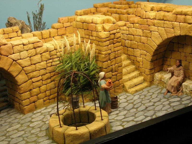

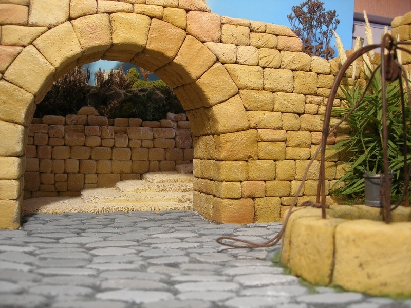

Bien, me preguntáis qué colores he utilizado para pintar las piedras.
En primer lugar os diré que los colores son de botes de pintura acrílicas ( Hidralux de Titán ó Emultone de Bruguer, SATINADOS ), el blanco puede ser de la marca que os parezca en ACRÍLICO MATE , (os aconsejo que compréis por lo menos 3 kilos de blanco pues se gasta en cantidad).
Los colores son los siguientes:
* Negro
* Ocre u óxido amarillo
* Blanco y
* Rojo inglés
Con  tres de estos colores (negro, blanco y ocre u óxido amarillo), se prepara el fondo partiendo de un gris no muy oscuro ( se prepara con blanco y se le va  añadiendo poco a poco el negro hasta conseguir el gris deseado ).
EL GRIS SE PREPARA AÑADIENDO NEGRO AL BLANCO Y NO AL REVÉS
A continuación se le añade a este gris el ocre u óxido amarillo ( no en mucha cantidad ) este fondo tiene que estar un poco aguado para que entre bien por todas las hendiduras, y con esto se pintan todas las piedras.
Una vez bien seco este fondo (aproximadamente unas tres horas), se coge un trozo de porexpán como paleta y se ponen los tres colores antes mencionados para hacer el fondo, más un poco de rojo inglés, y sin diluirlo en agua (como sale del bote), se van mezclando los colores para conseguir distintos tonos y con ellos se van pintando piedra a piedra alternando distintas tonalidades (procurad no tapar las uniones de las piedras para que no estropear el efecto).
Cuando todo esté seco (unas dos horas), se le aplica la técnica del pincel seco, esto es hacer las mismas mezclas en tono más claro con una pinceta (pincel en forma de paleta), y frotando en otro trozo de porexpán se le quita casi toda la pintura hasta que apenas manche, y se barren las piedras con energía para sacarle un poco de luz, por último se moja la pinceta en blanco puro, se le quita la pintura hasta que no manche y se le da a algunas zonas para resaltarlas más, de esta manera las piedras se van quedando como más sucias dándoles un aspecto de viejas. por último con ocre y negro se prepara un verde como de humedad, ( si he dicho bien, con el ocre y el negro, se mezclan poco a poco y va saliendo un color verde sucio ), con este color y con un pincel fino de cerda dura y con la técnica del pincel seco (dejando apenas pintura en el mismo), se va dando en las uniones de algunas piedras (sobre todo en las que están más cerca del suelo o las que están menos expuestas al sol), para de esta manera dar un aspecto de humedad natural, RECUERDA QUE EL PINCEL NO TIENE QUE MANCHAR CASI NADA.
Espero que con esta explicación os quede un poco más claro la técnica que he utilizado para pintar. Es posible que este aspecto de la piedra no os salga la primera vez (como me ha pasado a mi las primeras veces), pero experimentando e insistiendo lo conseguiréis seguro. Por supuesto yo esta técnica no la domino del todo aún, pero seguiré insistiendo.

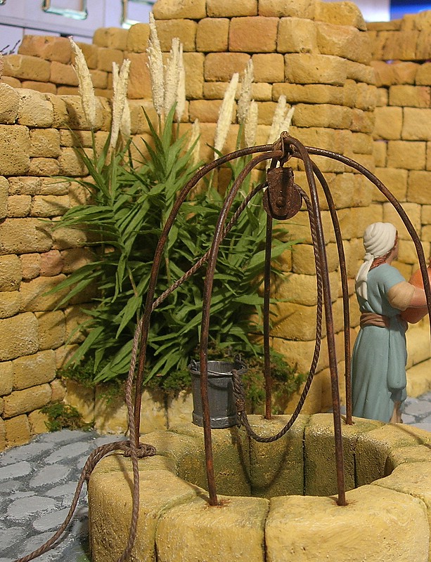

Hola HUIDABURGAS:
Contestando a tus preguntas:
El tiempo invertido en el diorama ha sido de unas tres semanas trabajandolo casi todos los días, un día le he echado más horas y otros menos.
De cualquier manera he utilizado más tiempo en hacer la composición, que en la realización del mismo, pues de todos es sabido que se empieza con una idea y se termina con algo casi totalmente distinto a lo pensado en un principio, y es precisamente en esto donde se pierde más tiempo.
Yo particularmente antes de empezar un diorama, calculo el tiempo del que dispongo, y según este lo hago mas complicado ó mas sencillo como es lógico. De esta manera me evito los agobios y las prisas.

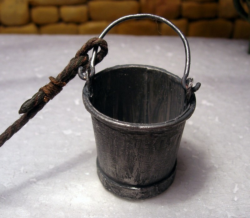

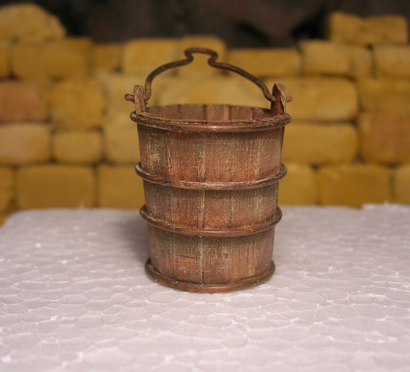

En cuanto a los materiales empleados son pocos en variedad, porexpán extrusionado rosa de 4 cm. para todas las construcciones, también para las piedras del suelo, masilla plástica tapagrietas al agua TITÁN para el suelo, pinturas, vegetación natural, los hierros del pozo son varillas de pinchitos de aluminio envejecidas con pinturas y para las cañas alambre para el tallo, papel pinocho para las hojas y poco mas. Para los cubos papel de aluminio grueso y madera de balsa.
Las dimensiones del cajón del diorama son aproximadamente de 90 de ancho x 70 de fondo y x 75 de altura.
La figuras pertenecen a la Asociación  de Belenistas Portuense "Ángel Martínez", y se compraron en un solo conjunto todas las de esta exposición, por lo tanto desconozco el precio de las que están en mi diorama.
En nuestra Asociación, cuando hacemos dioramas tanto de Pasión como de Navidad, los socios que quieren hacer uno se apuntan y la junta directiva decide o sortea quienes lo hacen, corriendo por cuenta de el socio que lo realiza el gasto de materiales de la construcción, y  la Asociación pone los cajones del diorama y las figuras, y nunca se concursa con estos dioramas, eso si, siempre entregamos una placa al socio como recuerdo.
Espero haberte despejado las preguntas que me haces, y si no es así, no tengo ningún problema en contestar las que me hagas.
Un saludo y gracias por el interés que demuestras por mi trabajo.

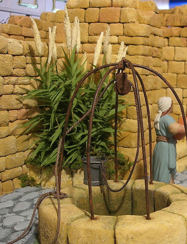

Hola lucu1.
Me gusta mucho como te ha quedado tu diorama.
Ya veo que al final has conseguido hacer, muy bien por cierto, tu cañaveral.
Explicanos como lo has hecho. ¡Vale! A mi las hojas hasta me parecen de verdad.

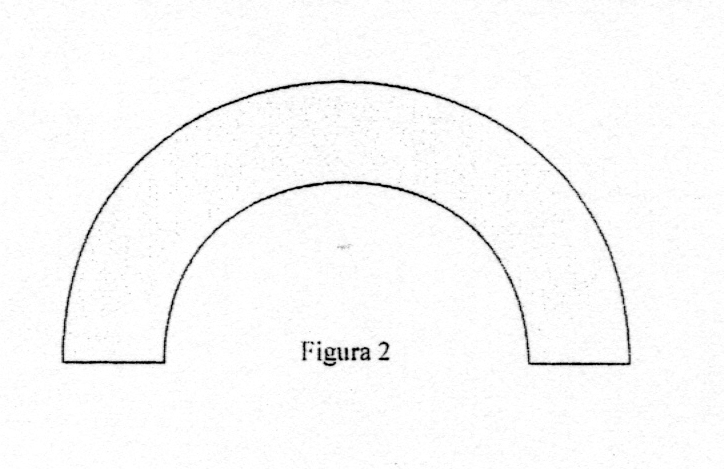

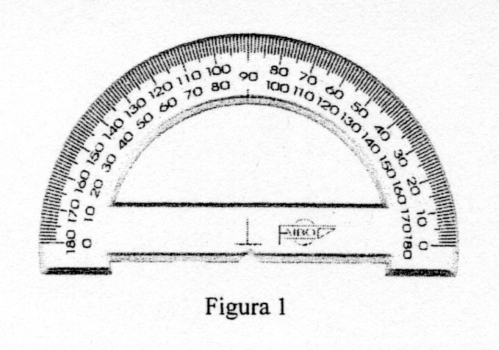

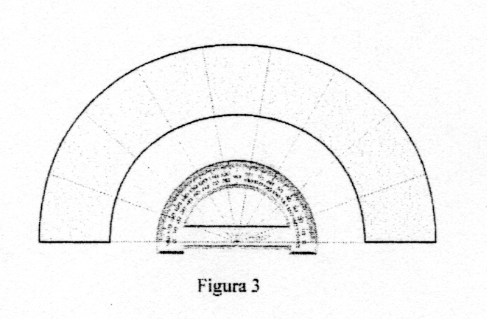

18/4/2006 23:01

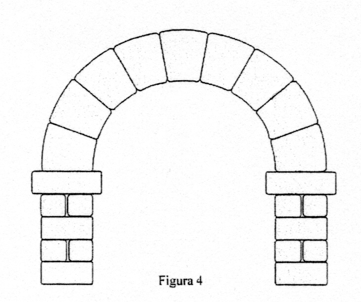

Hola:
Como complemento al bonito trabajo de lucus aompaño un articulo precisamente de la Asociación de El Puerto sobre la construcción de un arco.
379
La Línea de la Concepción (Cádiz)
18/4/2006 23:48
Hola de nuevo:
Antes no he podido insertar el archivo que comentaba, a ver si ahora puedo.
379
18/4/2006 23:53
Otro intento.
379
18/4/2006 23:58
Dibujos de archivo.
(Arco 1.jpg)
(Arco 2.jpg)
(Arco 3.jpg)
(Arco 4.jpg)
Adjuntos Arco 1.jpg (211KB - 482 descargas)
Adjuntos Arco 2.jpg (147KB - 562 descargas)
Adjuntos Arco 3.jpg (157KB - 505 descargas)

Gracias José Luis por preocuparte de buscar y poner en el foro la técnica que publicamos en nuestra revista "La Mar de Belenes", pero si pasas a la página nº 2 de este mismo tema, te darás cuenta que ya lo había publicado como complemento a mis explicaciones de la técnica que utilicé para construir mis arcos.
De cualquier manera, te reitero mi agradecimiento, (nunca está de más que se difunda esta técnica), porque existe entre algunos foreros la duda de ¿como se hacen lo arcos?, y esta técnica no es invento de nosotros los belenistas, es la que se utiliza en la realidad para hacerlos.
