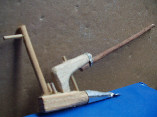

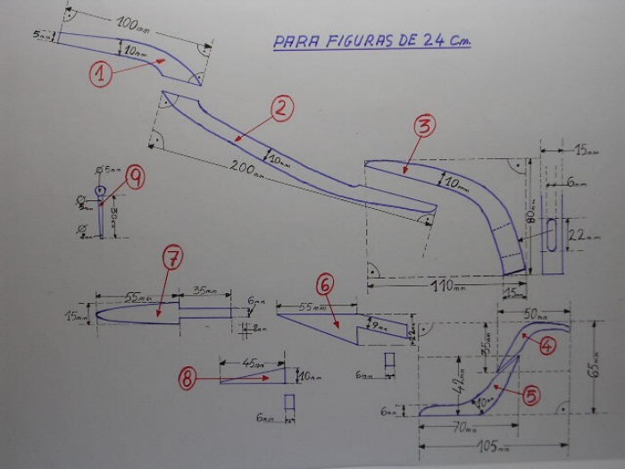

En contestación a lo solicitado por JGOMEZ, voy a explicar para todos los compañeros/as belenistas que estén interesado, la construcción de un ARADO ROMANO Y UN YUGO para figuras de 24 cm. que hice para el belén de estas últimas navidades.
CONSTRUCCIÓN ARADO ROMANO
En la FOTO NÚM.1 , pongo las medidas para que sirva de proporción, ya que sabiendo el tamaño de las figuras y las medidas reales, con una simple regla de tres, se averiguan las medidas del arado para vuestras figuras.
El plano del arado lo he dividido por piezas:
1.- PUNTAL
2.- TIMÓN
3.- CAMBA
4.- MANILLA
5.- PIE
6.- DENTAL
7.- REJA
8.- CUÑA
9,- CLAVIJA
MATERIALES
·       Listón madera de pino de 15 x 50 mm.
·       Cuerda fina.
·       Cola blanca traslucida.
CONSTRUCCIÓN
Primero .- Pongo un papel de calcar entre el listón de madera y la parte del plano donde está la pieza que voy a calcar y así sucesivamente hasta calcar todas las piezas en el listón.
Segundo .- Con la sierra eléctrica de calar, corto todas las piezas. Con la lija circular de la Dremen, voy redondeando la madera para darle forma de tronco.
Para darle un aspecto vetusto a la madera, con un cepillo de alambre de púas duras rasco toda la madera para que queden hendiduras.
Tercero .- Las piezas 1, 2 y 3 las pego con cola blanca traslucida sobre el plano para que no pierda su forma. Hago la misma operación con las piezas 3 y 4. Con cuerda fina imito como si las piezas estuvieran sujetas con dichas cuerdas.

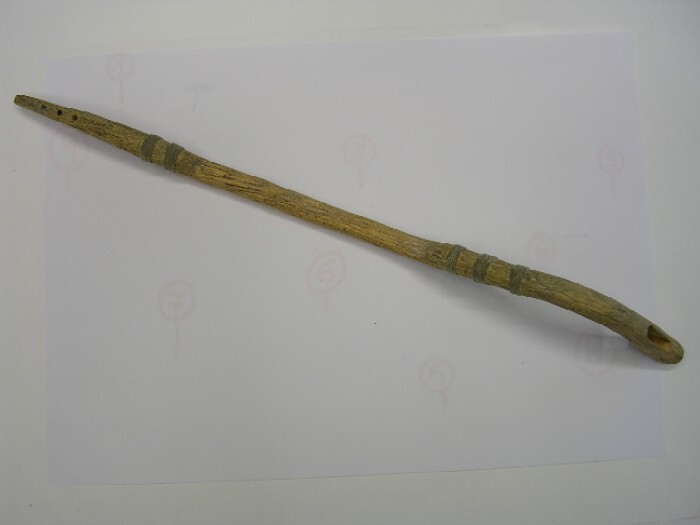

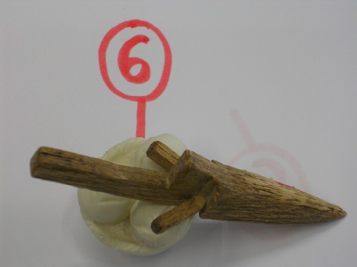

Cuarto .- En la FOTO NÚM.2 se indica como queda la parte correspondiente al PUNTAL. Empieza con un cuadrado de 5 x 5 mm y termina con 10 x 10 mm, con tres taladros de 2 mm donde se introduce la CLAVIJA para sujetar el yugo.

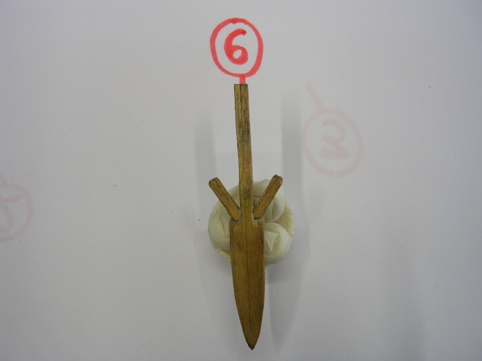

En la parte de la CAMBA se hace una ranura por donde se desliza el PIE con la MANILLA, la REJA y el DENTAL (con sus orejeras FOTOS NÚM.3 y 4 ), con la CUÑA, se ajusta todo el conjunto.

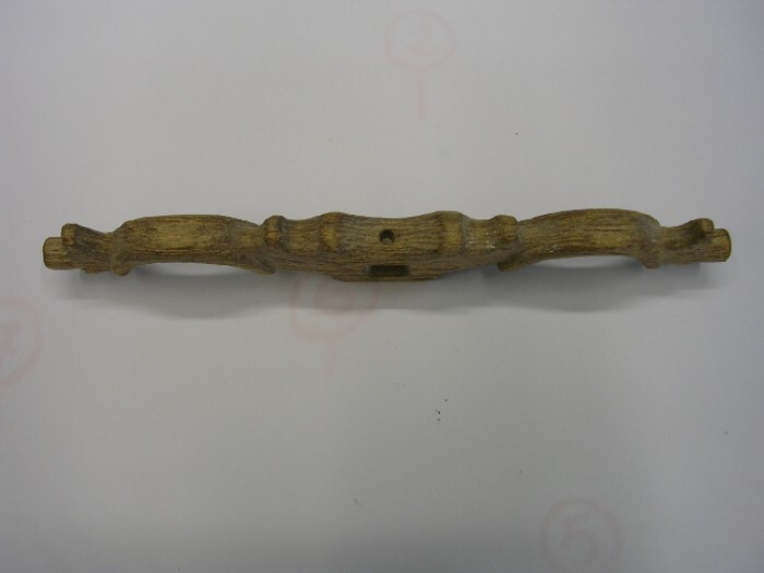

CONSTRUCCIÓN DEL YUGO

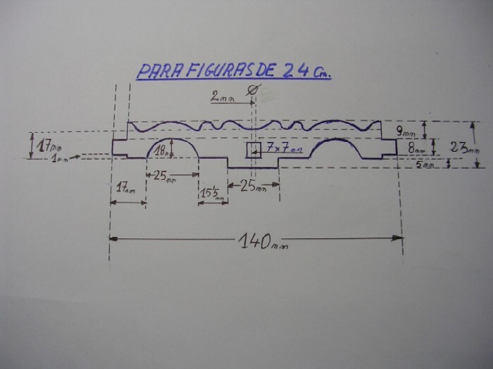

En la FOTO NÚM.5 , pongo las medidas para que sirva de proporción, ya que sabiendo el tamaño de las figuras, y las medidas reales, con una simple regla de tres, se averigua las medidas del yugo para vuestras figueas.
MATERIALES
CONSTRUCCIÓN

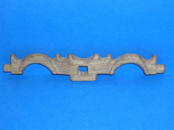

Primero.- Pongo un papel de calcar entre el listón de madera y la parte del plano donde está la pieza que voy a calcar y calco toda la pieza.
Segundo .- Con la sierra eléctrica de calar, corto la pieza. Con la lija circular de la Dremen voy dándole la forma. En la parte superior del cuadrado donde se introduce el PUNTAL del arado, le hago un taladro de 2 mm para introducir la CLAVIJA.

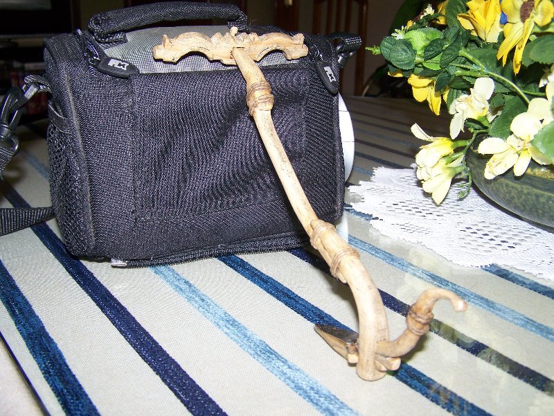

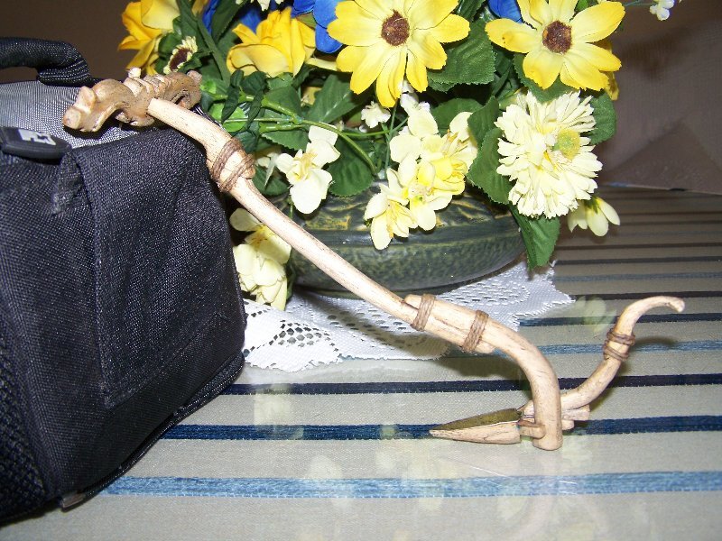

En las FOTOS NÚM.6, 7 y 8 , el arado y el yugo terminado.

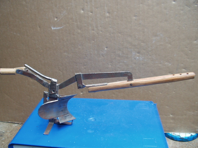

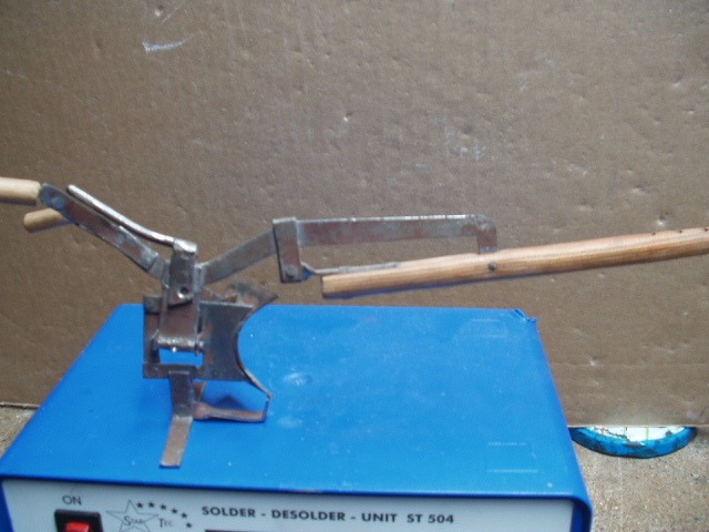

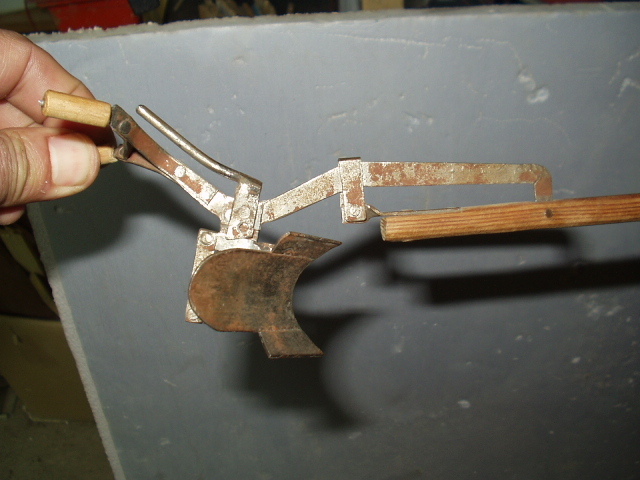

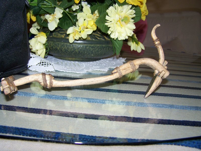

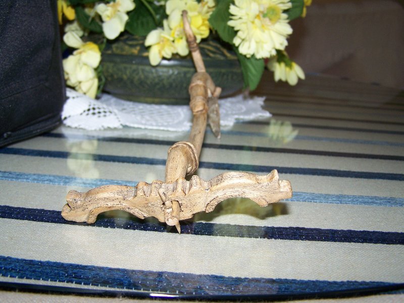

buen trabajo el tuyo el arado romano que yo hice es este y tambien hice uno mas contemporaneo pero alos mayores que visitan mi belen les traen muchos recuerdos y comentan entre ellos fulano te acuerdas cuando es tabamos el tal sitio arando con uno como ese pues lo hice igual al que utilizaban incluso las rejas voltean aqui van las fotos para el que quiera hacer uno
saludos
curro

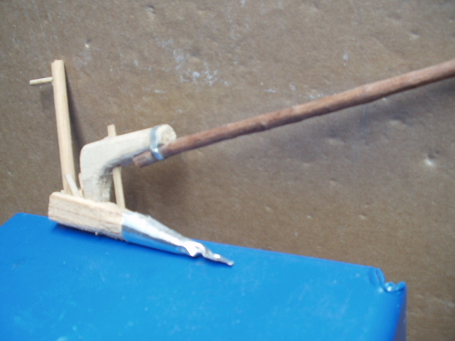

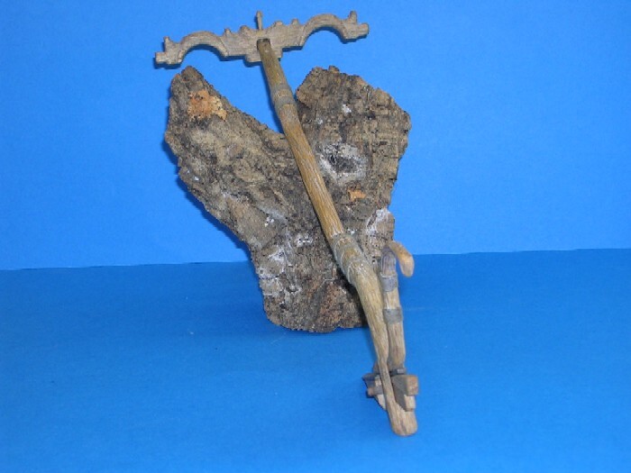

Hola amore; como lo prometido es deuda aqui te pongo las fotos de mi arado romano, no es asaxtamente igual, pero cada uno debe de poner su sello, es mi opinion.
Esta hecho para figuras de 15 cm.
Y gracias a ti aqui está.

como hiciste las piezas de metal, para el arado vertedera
Jerez de la Frontera (Cádiz)
30/10/2012 22:29
hnj - 30/10/2012 20:41 como hiciste las piezas de metal, para el arado vertedera
Si miras el perfil de usuario, el arado vertedera está construido por el amigo curromarchena . Así que no puedo contestar a lo que solicitas.
