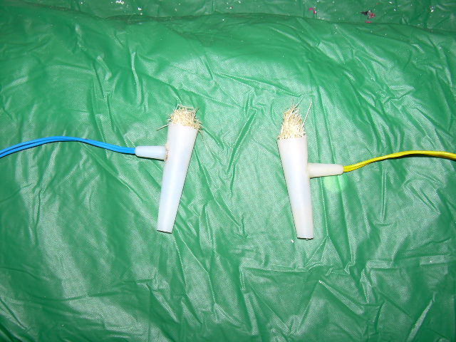

Hola a todos,llevo dias intentando quedarme con el modelo de antorcha que voy a poner y despues de tres intentos me quedo con el ultimo a base de pitorro de silicona, pero a lo que iba ,he conectado a los leds 2 cebadores que creia que estaban rotos y nada..... no parpadea,conoceis alguna forma de quemar un cebador?????
es mas dificil de encontrar de lo que creia,quien guarda un cebador roto,no?
bueno me despido dejando las fotos mis dos primeras antorchas por si alguno le interesa y ya pondre la definitiva.
saludos de un sevillano

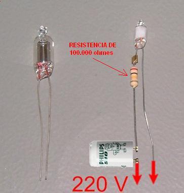

Antepongo que los led no van absolutamente unidos a la tensión de red, en cuanto funcionan en corriente continua y con tensión de alimentación que va de 1,8 a 3,6 voltios.
Además, aunque tú los alimentaras de baja tensión, no funcionarían igualmente si le vas a conectar un arranque en serie.
Pues: si quieres utilizar los led, necesitas de un circuito electrónico que lo haga pulsar y cambiar de color de amarillo a rojo y viceversa, de otro modo tienes que utilizar como bombillas al neón aquellos en figura.
Estas bombillas deben ser alimentadas a 220 voltios.

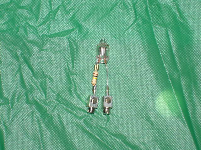

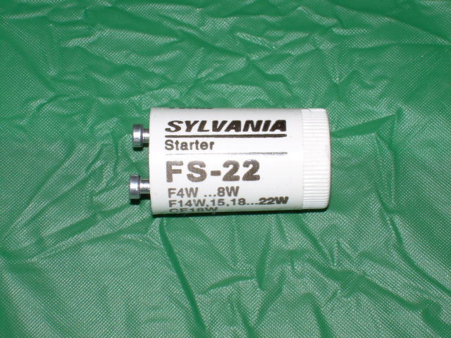

esta es la bombilla que utilizo y el cebador, cuando lo conecto en serie la bombilla se ilumina ,pero se queda la luz fija, ya intente desmontar el primer cebador que puse y salieron cristalitos.
el cebador pone que es de 80w.

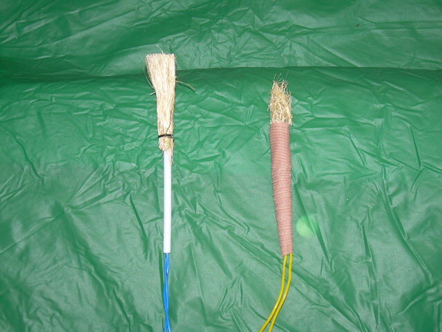

Os pongo tambien como me han quedao las antorchas listas para pintar.

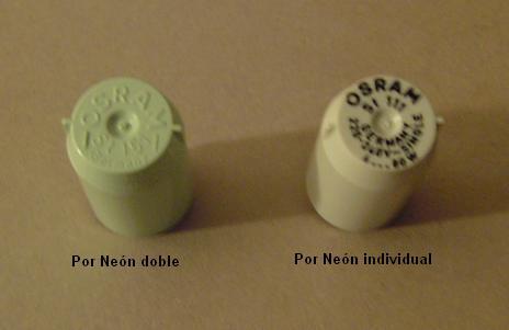

El cebador que más se conforma con este objetivo es lo que se utiliza para encender un individual neón y va de 4 a 80W y sobre su envoltura además de la sigla es reconducido la dicción "SINGLE"
Si utilizas aquel por neones dobles, el efecto pulsante es anulado.

no te entiendo muy bien,pero te digo que el que yo tengo es el de neon doble
220
Sicilia (ITALIA)

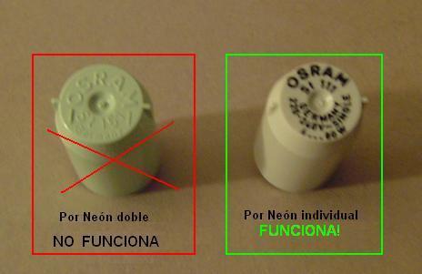

El cebador por neón doble = No funciona.
El cebador por neón individual = Funciona!

hola, aqui os pongo una foto del cebador que he comprao y despues de conectarlo al neon ,no me da intermitencias.
No se si este es de simple neon y el de la tienda como que no sabia nada del tema.
En definitiva ¿ el cebador hay que conectarlo en serie a la resistencia o da igual?
¿hay que esperar un rato para que haga la intermitencia?

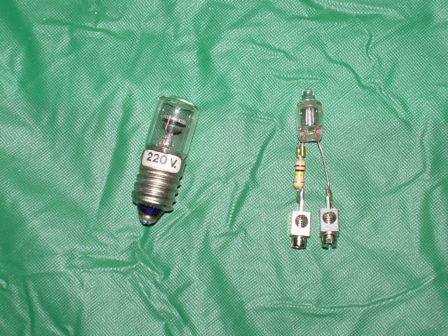

¿Me pones la foto de la lámpara de neón que empleos?
168
Brenes, Sevilla
es esta,creo que son chivatos de aparatos electricos

El efecto pulsante con este sistema es muy ligero.
Prueba a hacer una prueba sin conectar el cebador y ves si el efecto y el mismo de aquel con el cebador unido.
Olvidé de decirte que la lámpara de utilizar es aquel con la resistencia unida.
933
Cambia esa resistencia por una de 470 K ohmios, esa que lleva es de 100 K ohmios.

Por lo que me sé, no es un problema de resistencia de caída pero de tipo de lámpara de neón utilizada y el cebador, en cuánta esta resistencia es dimensionada con base en la tensión de alimentación y a la corriente de trabajo de aquel particular tipo de bombilla utilizada.
Os desaconsejo de adquirir bombillas al neón vendido sin la resistencia unida y os aconsejo ya adquirir aquellos cableadas, como de foto, que se montan como espía de señal nocturna en los comúnes interruptores de casa.
Estas bombillas, ya completas de resistencia, comprables cerca de todos los detallistas de material eléctrico, son producidas por las mayores industrias de interruptores para uso civil e industrial.
