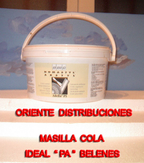

ORIENTE, llevo meses buscando la masilla-cola que tu siempres recomiendas, pero no soy capaz de encontrarla, ni en grandes almacenes, ni tiendas de pinturas, ni de bricolaje, nadie sabe nada. Lo unico que he conseguido es pintura petrea mezclada con marmolina para conseguir la textura que uno desee lo que da un resultado bastante bueno, pero de la masilla/cola no la encuentro en todo Ciudad Real.
2704
9/8/2006 17:29
Sé que no es fácil encontrarla. En la droguería en que la compramos en Pamplona la importan desde Alemania, creo, porque el distribuidor dejó de traerla. Sé que de estras ciudades próximas la compran aquí, pero ignoro si se la envían o vienen ellos a recogerla.

Venga Oriente te animamos a montarla y como el producto es buenisimo nos forramos
pongo mi grano de arena para empezar esta sociedad.
Es verano , esto esta muy calmado y como dicen alegremos la .......
(MASILLA--ESTILO-PAMPLONA.jpg)
Adjuntos MASILLA--ESTILO-PAMPLONA.jpg (83KB - 233 descargas)

Hola a todos :
Esa masilla cola, es la primera que usé yo hace años, que por cierto me lo enseño una persona que vive en Pamplona, también hace años que dejé de encontrarla pero la tenéis en España de distintas marcas, ya puse unas fotos en este paso a paso.
https://foro.belenismo.net/forums/thread-view.asp?tid=2215&posts...
Espero que os solucione el problema, aunque le fastidiemos el negocio a Oriente.
