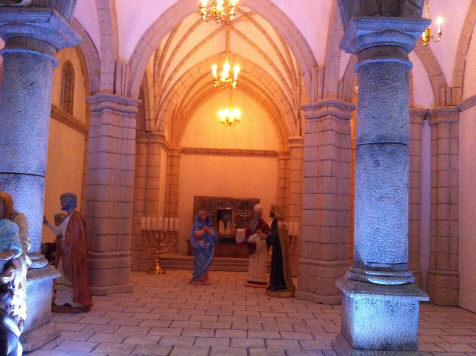

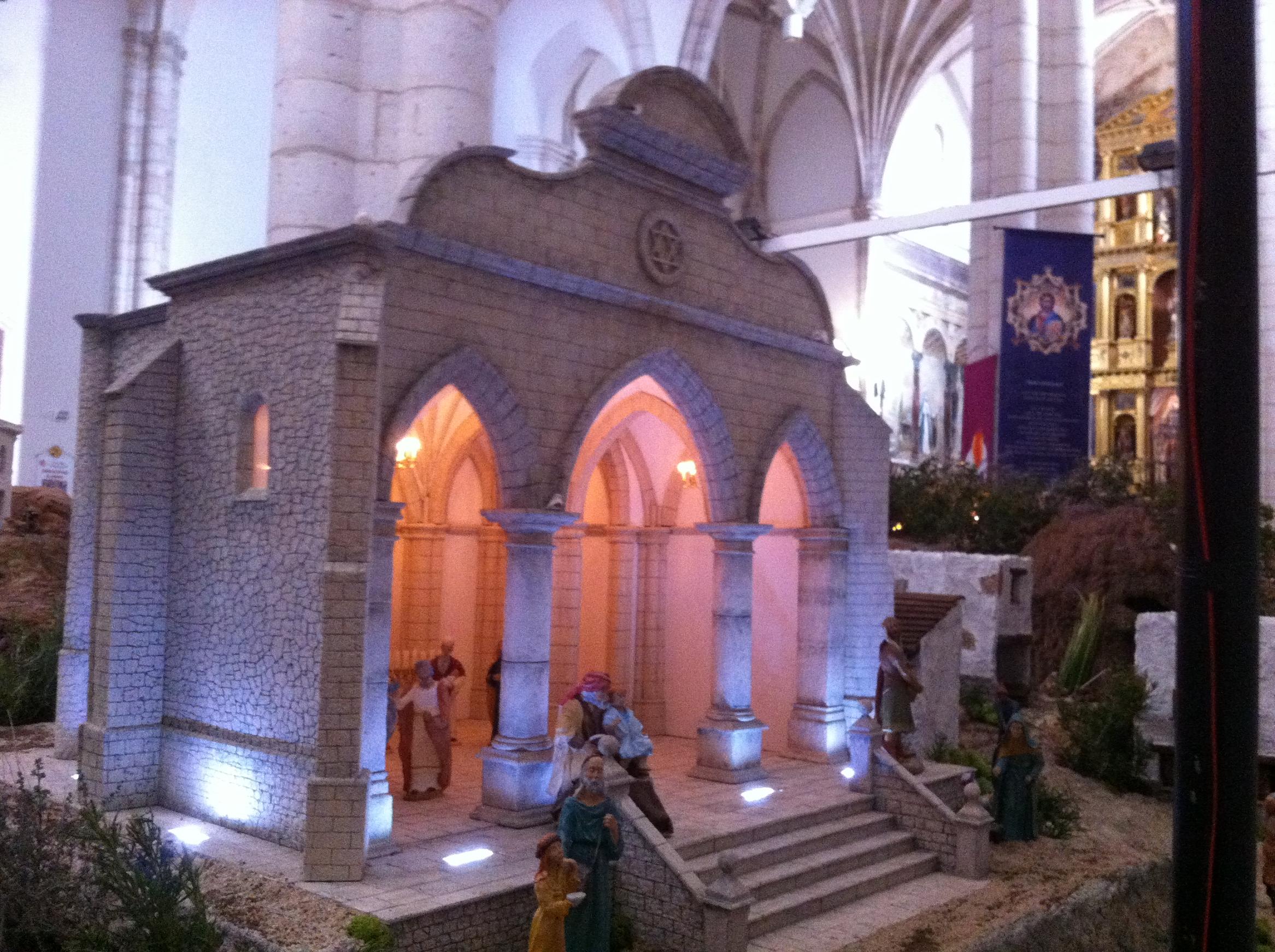

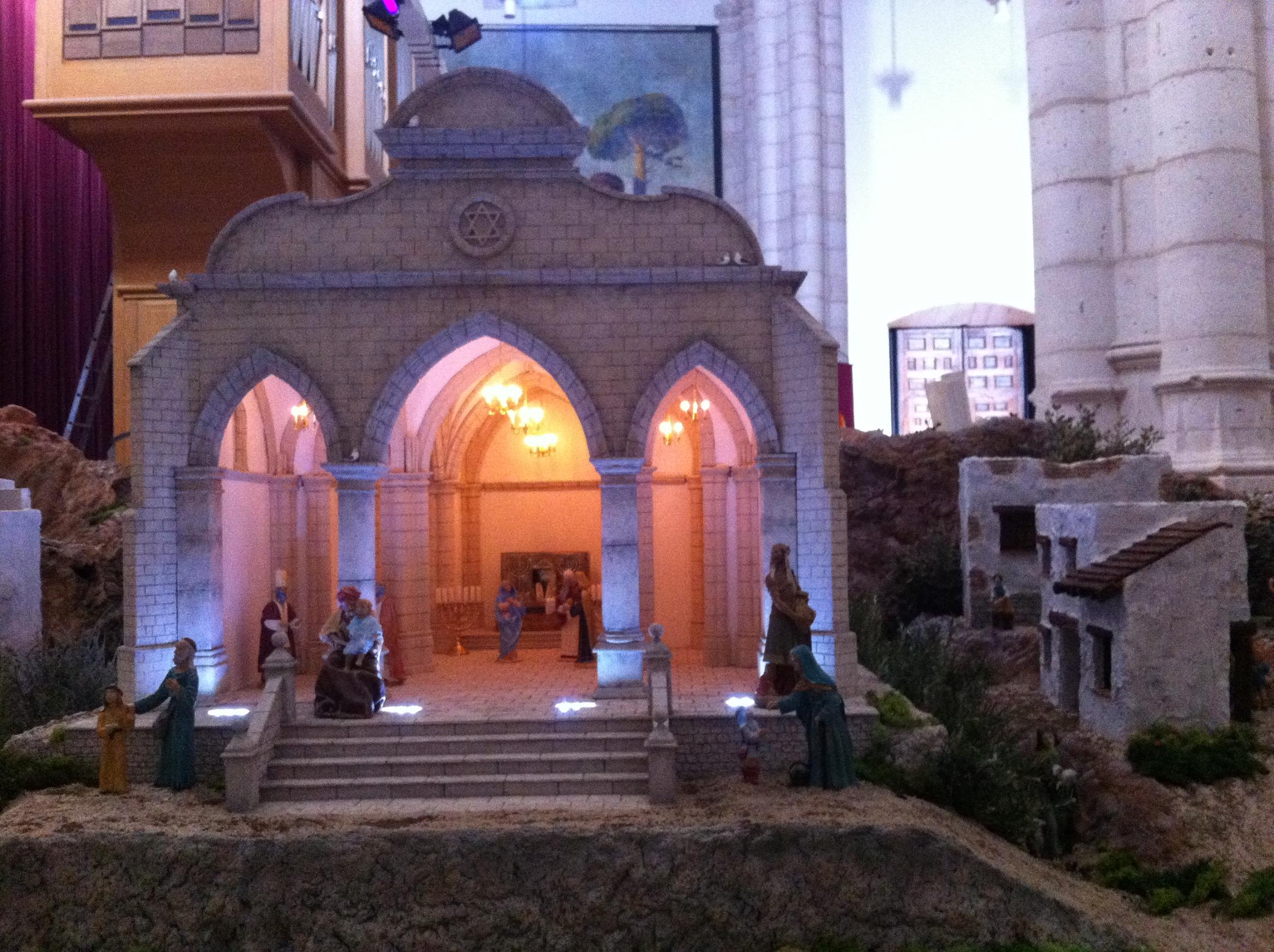

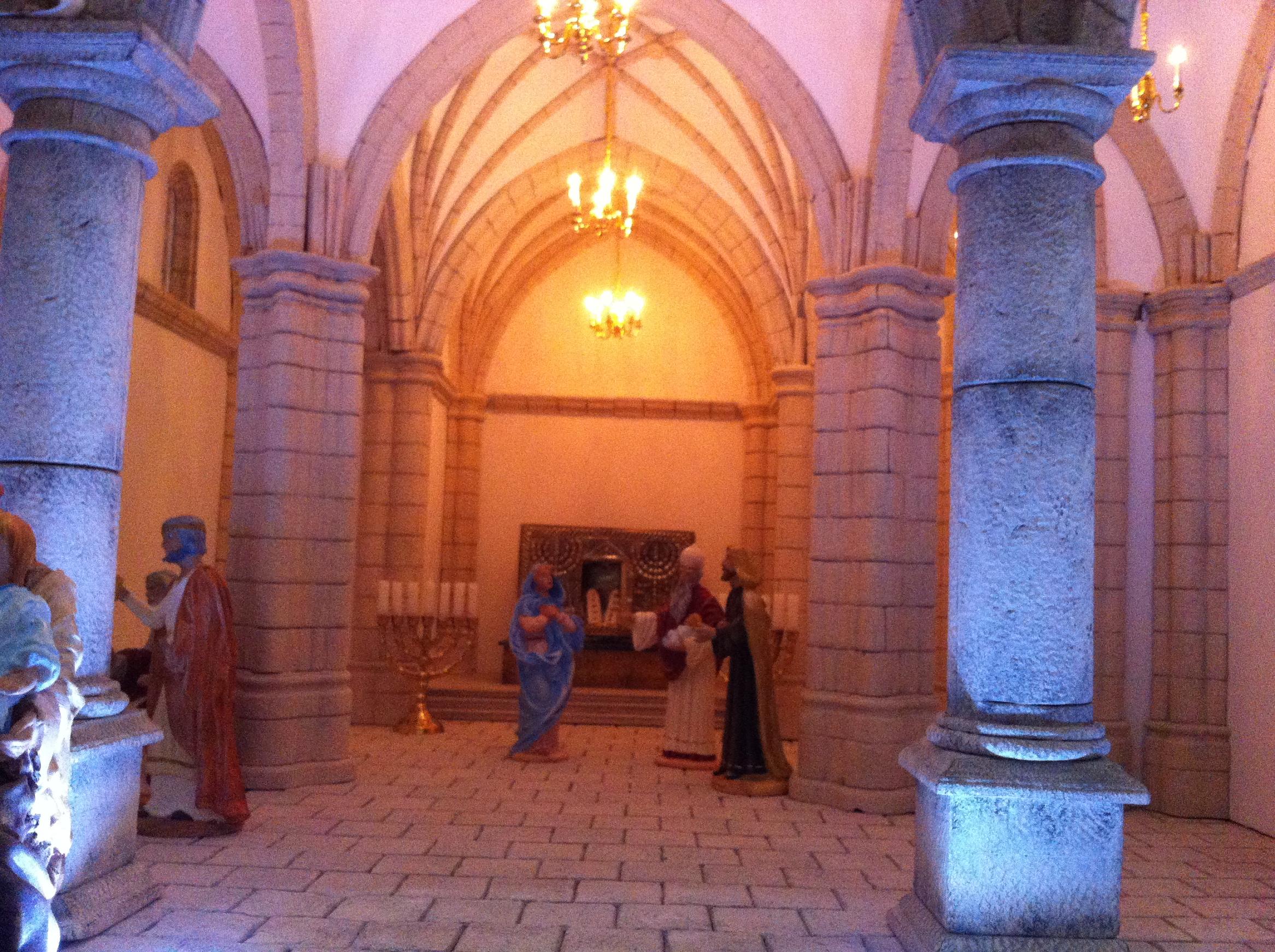

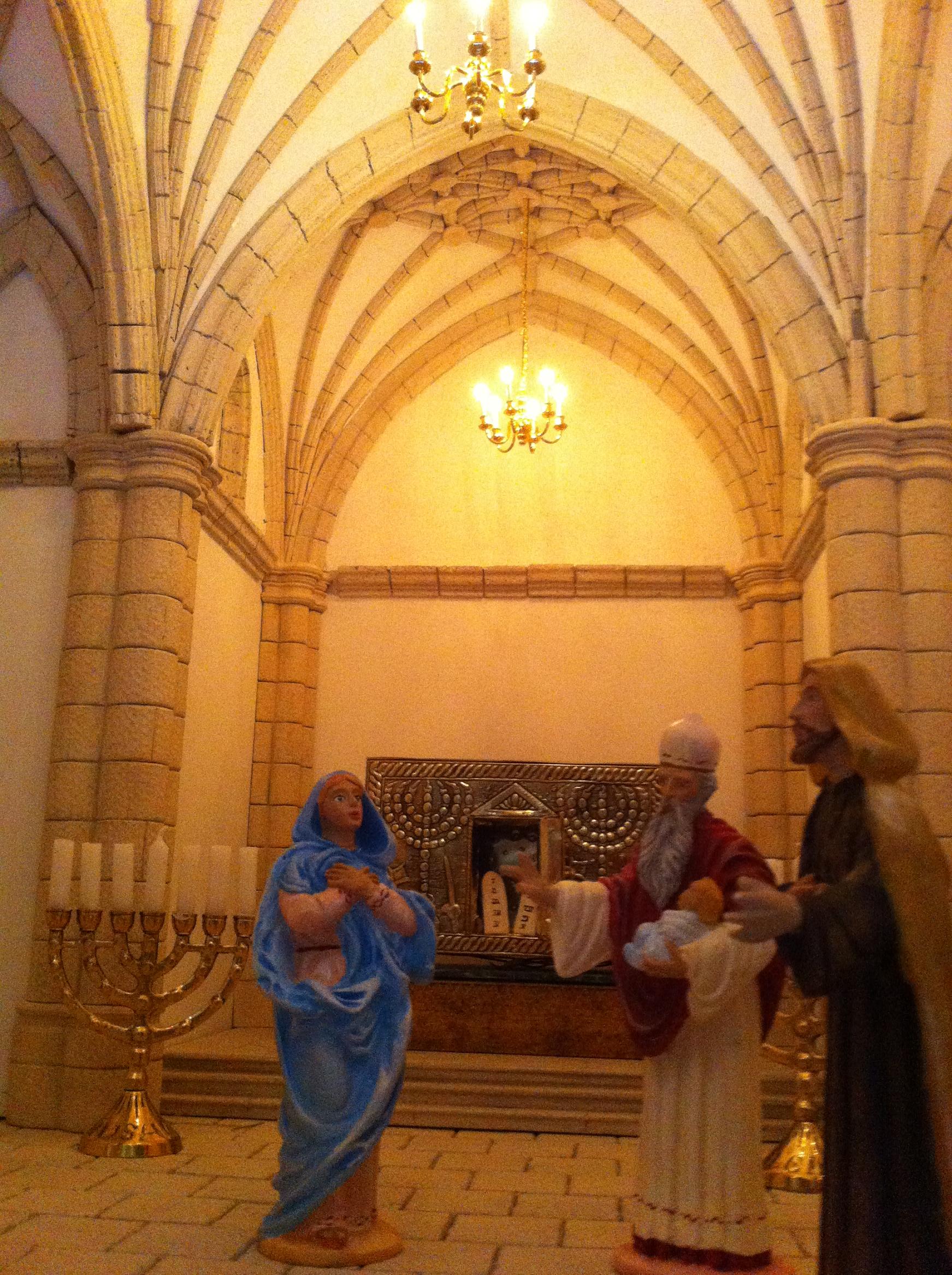

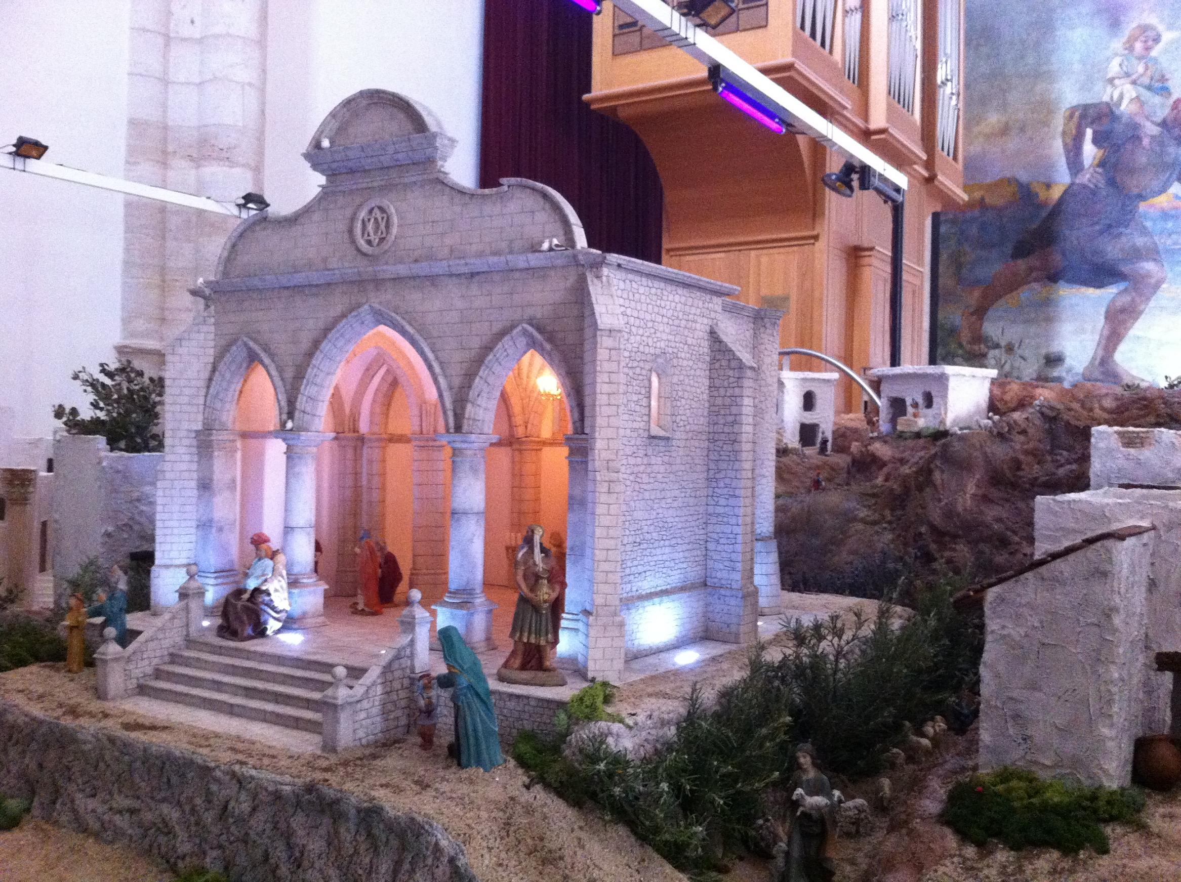

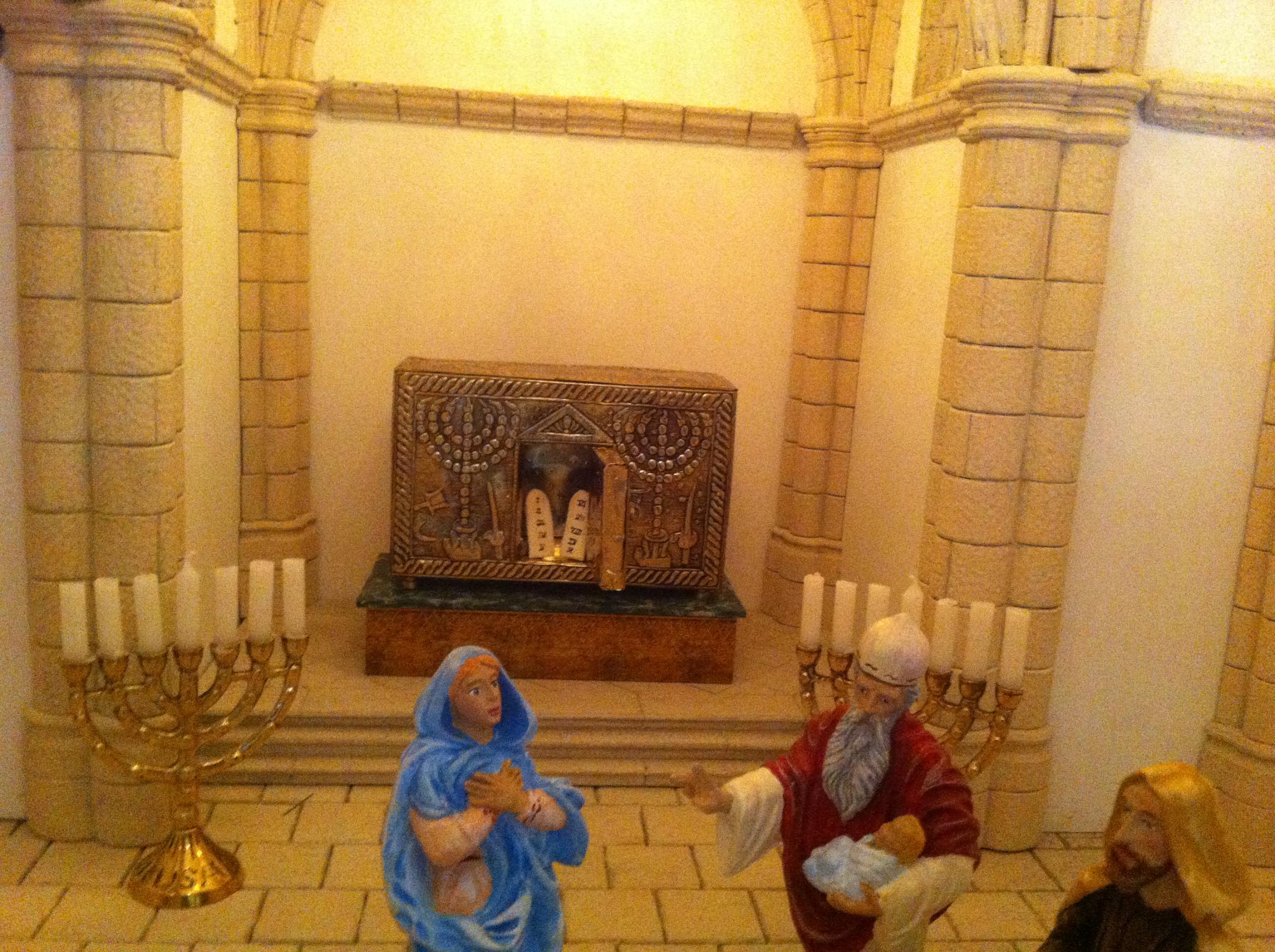

Templo con el Arca y presentación del Niño, montado en el Belén de la Parroquia de Colmenar de Oreja, las fotos no son muy buenas.
(Templo montado 1.jpg)
(Templo montado 2.jpg)
(Templo montado 3.jpg)
(Templo montado 4.jpg)
(Templo montado 5.jpg)
(Templo montado 6.jpg)
(Templo montado 7.jpg)
Adjuntos Templo montado 1.jpg (652KB - 282 descargas)
Adjuntos Templo montado 2.jpg (638KB - 276 descargas)
Adjuntos Templo montado 3.jpg (728KB - 252 descargas)
Adjuntos Templo montado 4.jpg (753KB - 270 descargas)
Adjuntos Templo montado 5.jpg (707KB - 254 descargas)
Adjuntos Templo montado 6.jpg (682KB - 259 descargas)
Adjuntos Templo montado 7.jpg (635KB - 279 descargas)

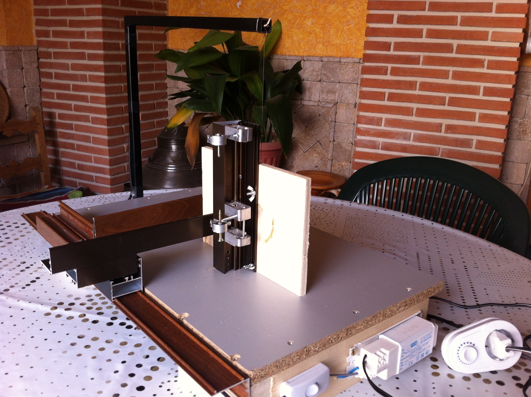

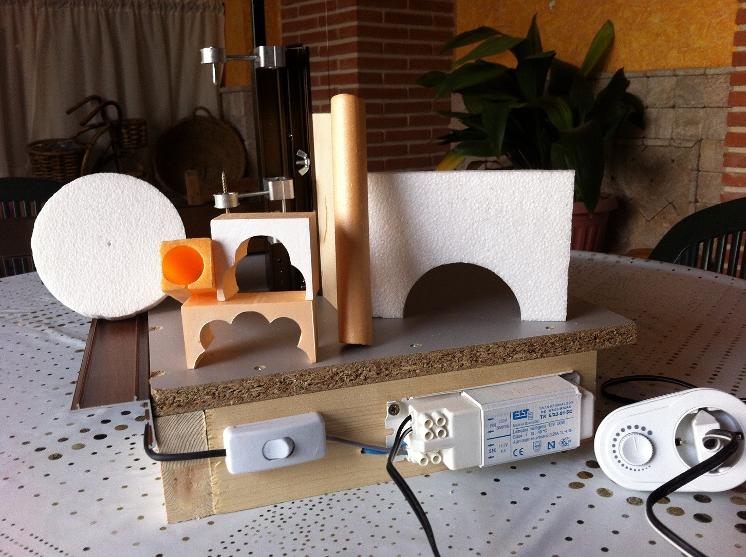

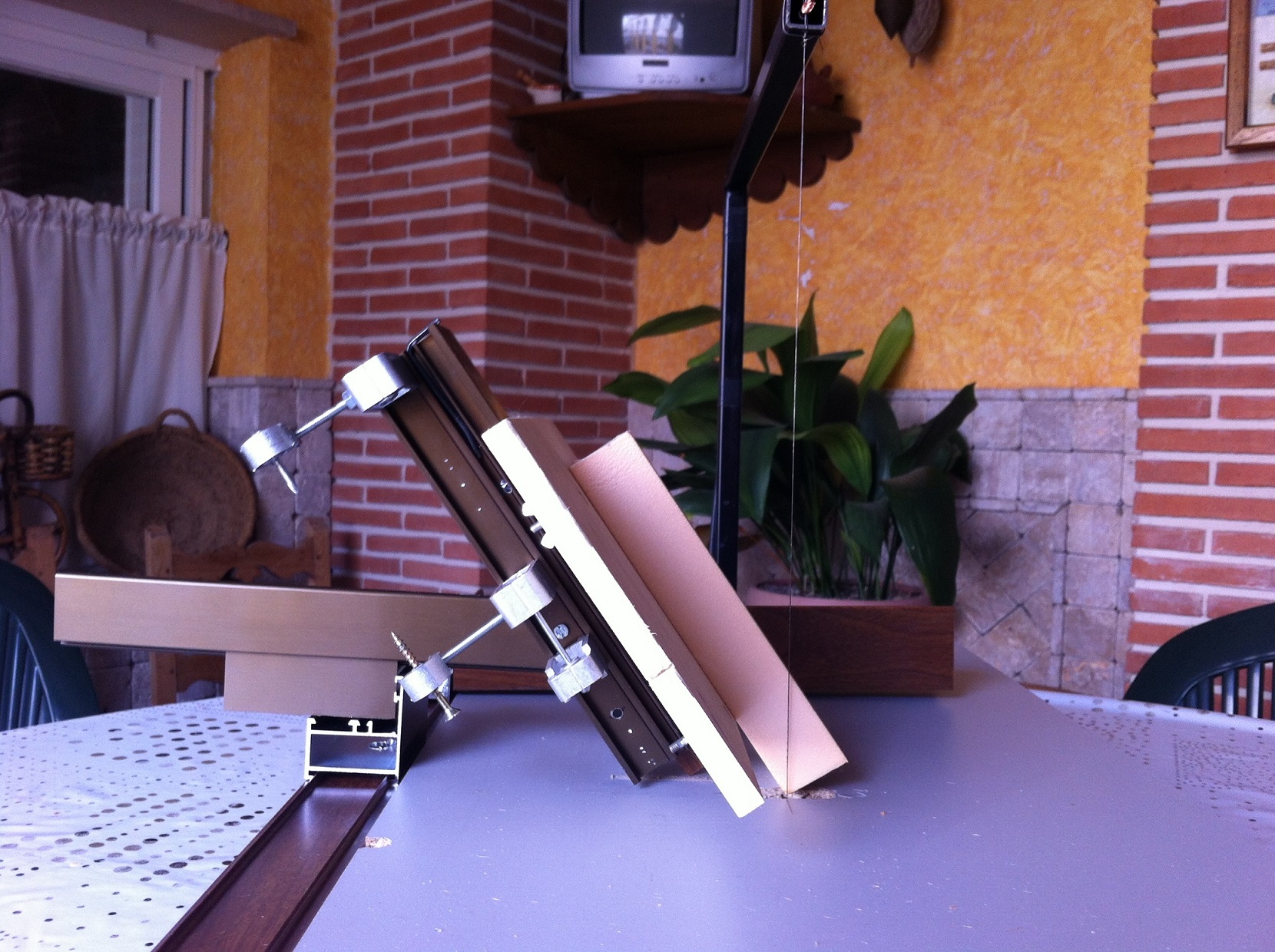

Hace un mes aproximadamente, un chico de 14 años Dani miembro del foro, me llamo por teléfono y que había estado viendo todo el proceso de construcción y me pregunta que si le puedo vender una máquina de cortar y cuánto vale, porque su amigo no le deja la suya más, y sus papas no se la pueden comprar, que me la iría pagando con la paga que le dan y la comunicación se cortó. A mí me sorprendió mucho que un chico de esa edad, este dispuesto a renunciar a su paga, para poder dedicar su tiempo en hacerse sus casas, de lo cual me alegra muchísimo, si uno quiere hay tiempo para todo. DANI tu teléfono lo he perdido, si entras en el foro decirte, que te he fabricado una máquina y te la regalo, podrás cortar a escuadra, a los grados que tú quieras, distintos grosores de las planchas, circunferencias, todo tipo de arcos y cilindros para columnas. Ponte en contacto con migo para dártela y explicarte el proceso de funcionamiento, espero que la disfrutes tanto como yo haciéndotela, espero tu llamada.

Una pregunta que no veo muy claro en las fotografías. ¿Como haces para sacar las molduras con la cortadora de porex?.
El hilo cuando se calienta no salta o se deforma.
Me he quedado con la boca abierta viendo esa estupenda máquina de cortar.
En el mercado hay algo parecido. La que yo tengo solamente me da la posibilidad de dar cortes rectos u oblicuos. El resto no salen ni de lejos con la perfección de la tuya.

Euse es un poco complicado de explicar, yo tarde dos meses haciendo pruebas, hasta que di con el equilibrio de los tres factores principales y que a la hora de realizar los trabajos no tengamos efectos negativos, para que no se deforme, hay que equilibrar velocidad de bajada del contrapeso de la terraja, el deslizamiento del carro transportador del poliestileno y la temperatura, la temperatura del hilo dependerá de la densidad del poliestileno, cuanto más densidad mayor voltaje ( más temperatura ), el pores de bolitas necesita menos temperatura que el extruido o de colores, en esto se basa todo, espero te resulte de ayuda y gracias nuevamente.
