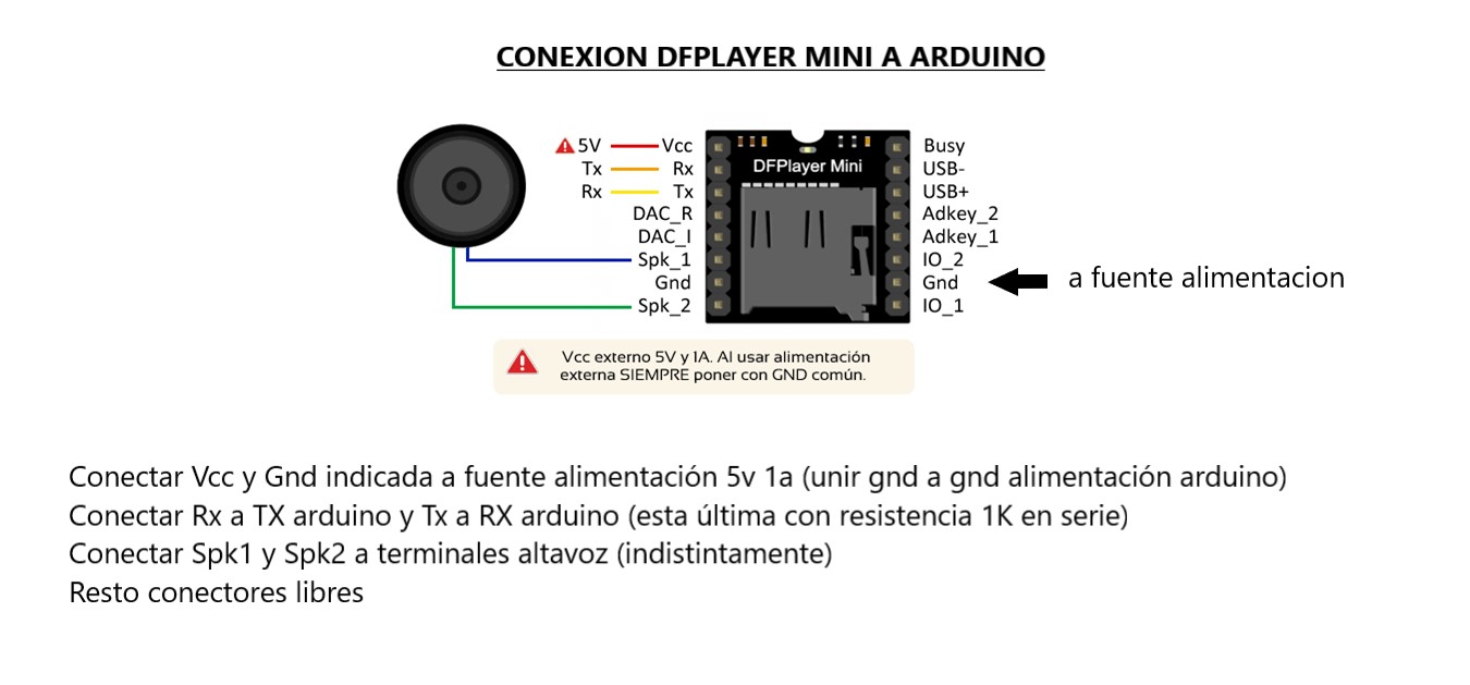

Aqui tienes un esquema para conectar el DFPlayer Mini a tu arduino:
No creo que tengas problema.
Te voy a adjuntar al final el código necesario para que te reproduzca la música. Está sin probar, pues no tengo material libre para hacerlo, así que supongo que funcionará.
Tienes que ir insertándolo en tu código, cada parte en su sitio. Como verás no hay nada en void loop, arranca desde setup y se mantiene mientras arduino siga encendido, reproduciendo las canciones en bucle.
Los archivos con las canciones que grabes en la tarjeta tienes que llamarlos 0001.mp3, 0002.mps, 0003.mp3...
Espero que te funcione. Ya comentarás el resultado. Un saludo.

laucsada - 18/12/2021 12:37
Hola, buenos días.
Hola, buenas tardes.
En la explicación para conectar el DFPlayer Mini a un Arduino hay un error:
La resistencia de 1K hay que conectarla en serie en la conexión entre TX de Arduino y RX del reproductor.
A minin le gusta esto.

Buenos dias. Ayer he recibido el DFPlayer y ya me he puesto a trastear con el. No obstante tengo una duda. No sé cuales son los pines del Arduino que corresponden con la entrada y salida Tx y Rx, no se si es que falta la definición de los mismos o, no es necesario definirlos en el sketch que mando Laucsada. Por probar conecte la salida de altavoces a los pines 18 (TX1) y 19 (RX1) del Ardunio pero el caso es que no reproduce sonido alguno.
210
Hola, buenos días.
Adjunto un nuevo scketch para utilizar el DFPlayer Mini con Arduino Mega y reproducir en bucle todos los archivos que estén grabados en la tarjeta SD (nombres de archivo 0001.mp3, 0002.mp3, ...)
He cambiado sobre el anterior los pines a utilizar en Arduino con TX y RX para que no interfieran con la conexión con el ordenador. Está probado y funciona perfectamente. Conectalo como te indico a continuación:
                                ARDUINO                             DFPlayer Mini
                                TX1 - pin 18          -->             RX (en serie resistencia de 1K)
                                RX1 - pin 19          -->             TX
                                + 5v                     -->             Vcc
                                 - GND                  -->             Gnd (el indicado en los esquemas anteriores)
El altavoz se conecta a los pines SKP1 y SKP2 del DFPlayer Mini
Adjuntos 22_SONIDO_DFPLAYER_BUCLE.ino (0KB - 175 descargas)
