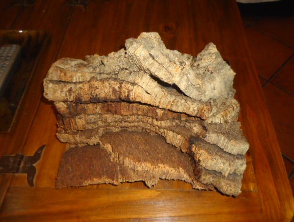

Por lo que vamos viendo, parece que es conveniente hacer una serie de aclaraciones referidas a este tipo de belenes porque, en realidad, cuando hablamos de corcho, nos estamos refiriendo a la corteza de un árbol - el alcornoque- , pero en su forma más tosca, es lo que se llama corcho bornizo y es la primera capa que se extrae cuando el tronco del árbol tiene aproximadamente 60 cm de diámetro, esto es entre 10 y 15 años. Es de aspecto grisáceo, más o menos oscuro, muy rústico, con bastante profusión de surcos y , en muchas ocasiones , con presencia de musgos o líquenes adheridos. Este corcho bornizo no tiene una aplicación industrial importante - no sirve para la fabricación de tapones -, reservándose su uso en la preparación de aglomerados para la construcción, pero si que se suele utilizar en decoración y, por supuesto, para la confección de belenes.
En cuanto a las características físicas de este producto hay que destacar que es un material, pese a ser la corteza de un árbol, bastante ligero (debido a que tiene una baja densidad, por tener gran presencia de aire) , también tiene las propiedades - de gran utilidad para nosotros - de ser impermeable (gracias a la suberina que contiene que es un compuesto de la transformación de la celulosa) así como una baja conductividad del calor, cierta elasticidad y buena resistencia.
Este corcho bornizo es el componente principal, en cuanto a escenografía paisajística se refiere, de etos belenes tradicionales porque otros tipos de corcho, que pueden, o no, formar parte de este tipo de belenes, son los utilizados para construcciones u otros menesteres pero que, en mi opinión, su uso no es relevante en este estilo.
Dicho esto, es lógico pensar que las construcciones sean las propias de los belenes de otros estilos y por tanto, son las que solemos utilizar aunque, claro está, este estilo tradicional o popular parece que admite mayor licencia a la hora de acompañarlo con otro tipo de construcciones que le dan cierta ingenuidad al conjunto (comerciales, de cartón, de corcho...) y que a muchos de ellos los hace entrañables, de la misma forma que, al igual que ocurría con los primeros belenes populares, o tradicionales, en los que primaba el simbolismo por encima de la representación de la realidad, también admiten la posiblidad de que la desproporción de tamaños entre figuras, según su importancia, e incluso en comparación con las construcciones, no parezca un defecto grave y, por el contrario, les dé una cierta emotividad que nos haga trasladar a otras épocas, incluso pueden despertar nostalgias de otros tiempos que aunque no fueran mejores, los belenistas recordamos con mucho cariño. De la misma forma podemos asegurar que este estilo nos da una mayor libertad, en cuanto a escenografía se refiere, de recrear o inventar paisajes que nos pueden resultar más familiares que los que realmente existían en la Palestina del siglo I.
Por tanto, me parece lógico aclarar que el corcho es un mero elemento constructivo que, en nuestro caso, sustituye a otros métodos técnicos de recreación de montañas, cuevas...y claro, al igual que sucede con esos otros métodos, también tienen sus técnicas de aplicación que supongo, iremos viendo más adelante.
Modificado por LUISPO 9/10/2012 16:36

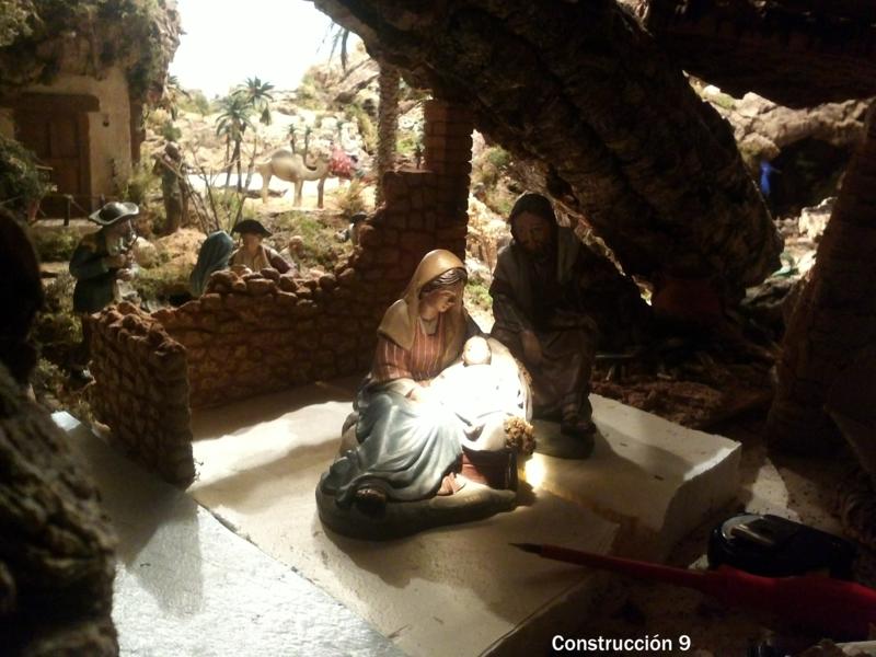

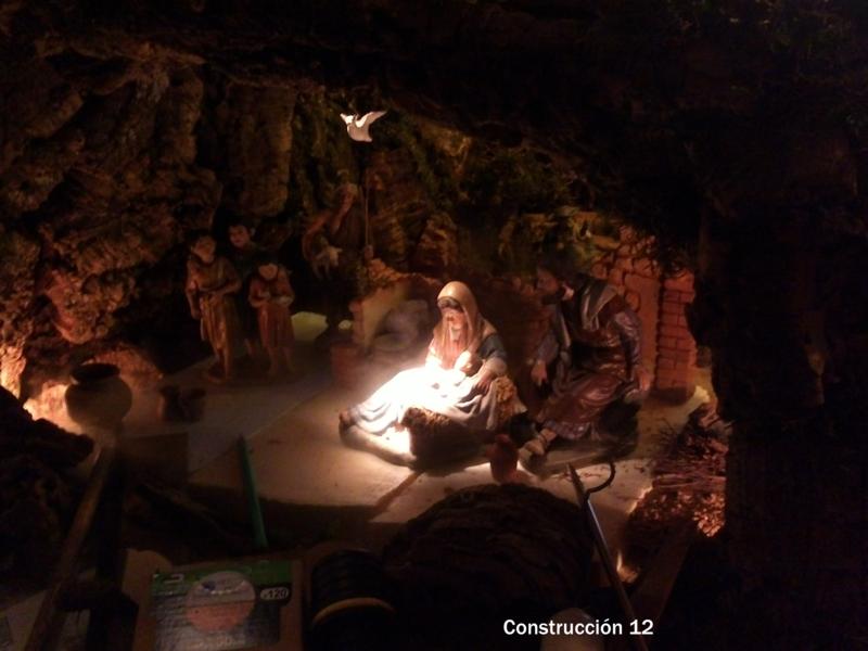

Pedroja ,con un alicate y cuatro tornillos te monta un portal ,antes de que se caliente mi soldador ....grande Pedroja .
Mañana prometo sacar fotos de las " tripas " de algún belén de estos .
Aportare fotos ...puesto que aqui mi técnica ...mas bien nula .
Pd : Subo alguna foto para abrir boca

Gracias,esto es lo que hace falta,fotos de cómo se elaboran,los que estáis acostumbrados a ver cómo se realiza un belén con corcho os dicen que con unos listones de madera y unos tornillos y sabéis de que va la cosa,los que no los hemos utilizado en la vida nos quedamos con cara de ???? Pero más vale una imagen que mil palabras...
Gracias por las imágenes,nos ayudarán mucho.

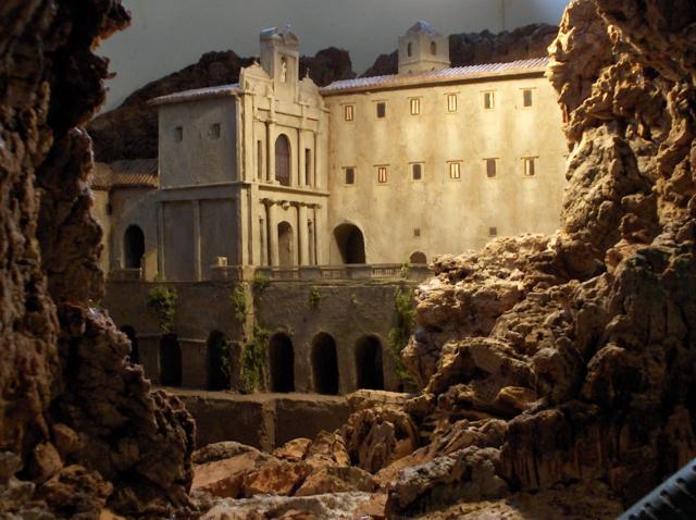

Algunos  más, todos de la ABM
Modificado por Memen 10/10/2012 10:23

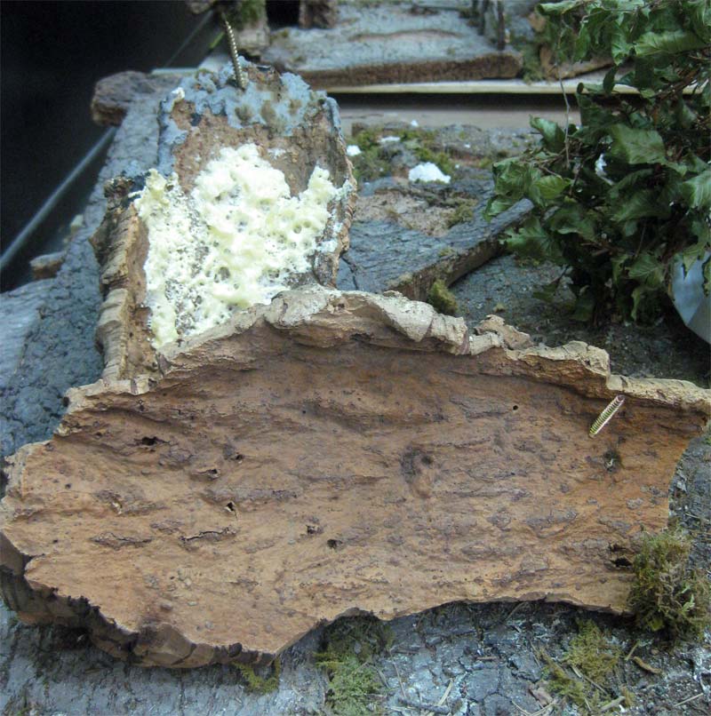

1916
Madrid (Boadilla del Monte)
Para los que han oido hablar de listones y tornillos y no se hacen la idea, aquí va un ejemplo de construcción de una gruta para un belén monumental de Villarrobledo (Albacete).
Como se puede observar, mejor trabajar con ayuda, a veces las posturas son un poco incómodas y es conveniente que uno sujete mientras otro atornilla (claro que esto está muy bien para los grandes montajes, los que hacemos el belén casero, somos un poco como "Juan Palomo"...).
Cuando uno va a realizar un belén de corcho, conviene disponer de corcho en abundancia ya que, aunque en realidad es hacer una especie de puzzle, las piezas no encajan entre sí regularmente y por tanto, hay que elegir la pieza que mejor pueda encajar para no dejar un hueco grande entre distintas piezas y esto significa probar y probar hasta encontrar la adecuada, la mejor forma para solucionar esto es procurar dejar extendidas las piezas para poder localizarlas mejor aunque puedo asegurar que llega un momento en que ya te conoces todas y cada una de las piezas, con lo cual simplificas el trabajo.
Una vez realizada la estructura que, como se puede observar, es irregular, lo más adecuado es empezar por el interior y cuando este está terminado y hemos situado la iluminación, continuamos con el exterior atornillando corchos sobre corchos para dar solidez al conjunto y al final, aunque aquí no aparece, viene la fase más vistosa y rápida en comparación con lo anterior, que consiste en ir cubriendo los huecos con "bolas" de papel (que tienen una doble misión: por un lado, hacer opaca la unión y por otro, impedir que se cuele el musgo que queda a la vista) y tapar estas a su vez con el musgo.

Siguiendo un poco por la parte técnica ,pongo algunas fotos ,disimulo de tornillos ,silueta utilizada en ultimo plano para simular montañas .foto con el nº 2 ,otro tipo de corcho utilizado para los suelos ,totalmente plano , bonitos acabados ,Oriente dirá como se llama y de donde procede .
Pongo tambien otra forma de pegar los trozos entre si ,con espuma  .
La ultima foto ,se aprecia como se disimulan las grietas ,musgo y si el hueco es grande  ,primero periodico ,como dice Luispo .
Buscare fotillos de belenes .

Yo tengo una duca que aunque no deberia estar en este post la expongo ya que esta relacionada con el tema.
Donde podria comprar corteza (corcho) en Cantabria a buen precio, lo unico que encuentro es carisimo.

me preguntaba si alguien sabria donde encontrar corteza en cantidades tan grandes como las de galtxa o oriente (fotos de arriba) o hacerme el favor de hacer de intermediario estaria muy agradecido, o cualquier oferta o una direccion.
Dispuestos a ayudar mandarme un privado.

Tengo una pregunta que no se si es el momento de plantearla, si no lo es, me contestas cuando tu creas que lo es.
La pregunta es: ¿como solucionar, el tapar las grietas o los agujeros que deja el corcho,cuando se hace una cueva en su interior?, ya que no es logico taparlo con musgo. Porque en el interior de una cueva no entra la luz y por lo tanto no puede haber fotosintesis.

Hola Pedro
Se me ocurren tres posibles soluciones para aclarar tus dudas, alguna te podrá valer, supongo:
1ª.- Aspectos técnicos:
Puedes reducir al máximo las oquedades, bien aplicando la técnica de relleno descrita anteriormente (diorama marinero), bien mediante la aplicación de trozos más pequeños de corcho que encajen en las grietas, o bien solapando las placas de corcho en lugar de yuxtaponerlas (en este caso es conveniente que las piezas sean más delgadas.
2ª.- Aspectos biológicos:
Normalmente cuando reproducimos cuevas o grutas, no estamos hablando de cavidades demasiado extensas y mucho menos de grandes simas (eran cuevas de pastores y no de espeleólogos). En este tipo de cuevas que representamos, nos encontramos tres zonas bien diferenciadas: la zona externa , sometida a la acción directa de la luz y de la lluvia, donde puede existir cualquier tipo de planta y así, en este tipo de belenes populares, aparecen gran cantidad de plantas, hierbas y flores, la zona de entrada o umbral de la cueva , que comienza justo donde la lluvia no llega directamente pero sí que recibe la luz por lo que se pueden producir una gran cantidad de plantas y precisamente, musgos y líquenes y por último, la zona interior o zona de influencia , en la que la luz llega de una forma indirecta pero que es capaz de albergar determinada flora como algas cianofitas y líquenes.
3ª.- Aspectos espirituales o poéticos:
De los tres aspectos referidos, este, quizá sea el que a algunos (sobre todo a espectadores, aunque también a algún belenista) les costará más comprender y está basado en Juan 8,12, "Yo soy la luz del mundo, y el que me sigue no anda en tinieblas" , y digo yo, ¿cómo no va a haber fotosíntesis en un lugar donde está la LUZ?, quiero decir con esto que un belenista tiene que ser capaz de producir sentimientos donde otros sólo tienen sensaciones y para eso, todo es posible.
Y parafraseando a aquél, estas son mis ideas y sino te gustan, tengo otras.

El corcho comprado al tendero belenista es caro -muy caro en algunos casos- en Pamplona lo compramos a una empresa que se dedica a la febricación de tapones en Logroño y que tiene otra planta en Gerona dedicada a otras actividades derivadas del corcho. Su nombre es Corcho del Pais. Compramos fardos de 60 kg. Este año tres, dos de bornizo y uno del otro -el liso que solo tiene unas pequeñas estrías- que lo estamos usando como suelo en los de corcho y musgo.

Además del que te ha dicho Oriente,
http://www.google.es/url?sa=t&rct=j&q=&esrc=s&source=web&cd=1&cad=r...
tienes esta otra que en su día nos indicó Geni:
"Corchos Talavera, S.L.", en Navahermosa (Toledo) en la dirección, Carretera de Navalmorales, s/n. Teléfono: 925 428 636 o bien el teléfono móvil, 625 624 287 (Javier), donde tienen corcho bornizo por fardos, a precios económicos.

Soy consciente que uno de los handicaps a los que se enfrenta uno cuando realiza un belén de corcho bornizo, es la dificultad que entraña el hacer planos lejanos, sobre todo cuando hablamos de belenes de pequeñas dimensiones, y que estos no desentonen con el resto de planos. Sé que existen algunos trucos como realizar siluetas con piezas de corcho estrechas (tal como nos han mostrado en los belenes de Pamplona), pequeñas construcciones o disminución progresiva de los árboles y/o de las personas (ejemplos en las fotos de lejanías que se adjuntan) o que incluso, se utiliza un tercer plano hecho con las técnicas utilizadas en los otros tipos de belenes (porex, yeso, escayola...) mimetizándolo lo más posible con el plano anterior de corcho bornizo y que también da buenos resultados, pero lo que no había visto nunca es la utilización del corcho (o cortezas, en este caso) mezclado con otros materiales y que produzca estos resultados tan espectaculares como muestran estas fotografías de algunos trabajos italianos aunque claro, quizá no es a lo que estamos acostumbrados por estos lugares porque, de la misma forma, algunos también utilizan el corcho bornizo como sustitutivo de lo que normalmente se hace con otros materiales y recubriéndolo después por lo que, en mi opinión, pierde toda la gracia que tiene dicho material y no lo entiendo demasiado (fotos de un ejemplo)

Yo al menos me inclino mas por una combinación de materiales ,claro con cierta armonía ....me refiero a por ejemplo este trabajo de Antonio Pigozzi ,tambien de los muchos y buenos que se ven por Madrid ,que hoy por hoy en corcho es escuela .Haber si algún madrileño ,pilla un ratico y nos da lo que varios están pidiendo .
Modificado por galtxa 21/10/2012 17:06
(IMG_2902.jpg)
Adjuntos IMG_2902.jpg (78KB - 323 descargas)

La aportación de hoy no es nada novedosa para el Foro porque seguramente, los seguidores de este tipo de belenes la conocen bastante bien.
Sin embargo me ha parecido oportuno hacerla por distintos aspectos:
1º.- Porque gracias a esta secuencia fotográfica, se puede observar como se trabaja el corcho, en este caso para un belén hogareño, y como, salvando las distancias, podemos extrapolarlo hacia la construcción de otros belenes de mayores dimensiones.
2º.- Porque se puede ver la utilidad de algunas de las características físicas de este material, que habíamos descrito anteriormente, y así, por ejemplo, resaltamos una de las principales como es su impermeabilidad.
3º.- Porque como se lleva apuntando desde un principio, se trata de recopilar en este hilo toda la información posible, aunque esté repetida en otros rincones de nuestro Foro, con la finalidad de unificar en un sólo hilo todas aquellas cuestiones que atañen a este tipo de belenes tradicionales y así, de alguna manera, dignificar una manera de hacer que pueda despertar el interés de muchos belenistas que quieran seguir manteniendo esta forma tradicional de fabricación o animar a los que quieran volver a "probarlo".
4º.- Y última, aunque muy importante bajo mi punto de vista, porque debe animar a su autor a que, cuando tenga tiempo y ganas, nos ilustre con su buen hacer al tiempo que anime a otros foreros, auténticos y buenos belenistas en esta disciplina, para que podamos aprender todos los demás y así hagan caso de lo que se les está solicitando desde aquí. Y no quiero dar nombres aunque por ejemplo, alguno se delate por su "alias", otros que han intervenido tímidamente, algunos que han apretado el botón "me gusta" al principio y luego se han callado e incluso algunos que entran y que saben de esto, y sin embargo se callan. Dicho así, con toda la sutileza posible...
Modificado por LUISPO 22/10/2012 13:07

Luspo, me encata tu belen,y tu esplicacion  :)grasias no se por que los demas no lo hacen una poquita de amabilidad biene muy bien,,,
1916
Hola Banbi
Ya me gustaría a mi que este fuera un belén mío, no llego a tanto, pero es de Geni y, tranquila, que alguno se dará por aludido y algo seguro que nos contará.
Mientras se animan voy a poner unas imágenes que ilustrarán un poquito más la forma de realizar un belén de corcho y musgo (son de José Manuel López Sotillo)
(construccion.JPG)
(construccion1.JPG)
(construccion2.JPG)
Adjuntos construccion.JPG (127KB - 315 descargas)
Adjuntos construccion1.JPG (110KB - 286 descargas)
Adjuntos construccion2.JPG (120KB - 317 descargas)

Como se puede observar en estas fotografías, vemos que se va trabajando por módulos. Estos módulos se van situando a distintos niveles, según la composición a realizar, y observaremos que para ello se utilizan distintas ayudas (algo que preocupa a los que tienden a hacer los belenes planos) y así, por ejemplo, el módulo de lejanía con el castillo y la pequeña construcción, descansa sobre una caja de las de fruta y otros sobre unos tableros con una cierta elevación -se pueden utilizar maderas, listones, ladrillos, macetas, cajas de madera, cajas de fruta...- por lo que el esqueleto de estos belenes es de lo más variado y feo (a lo mejor a esto se refería Geni en cuanto a esas interioridades tan feas en un belén de corcho y musgo) y luego, como si de un puzzle se tratara, se va encajando el paisaje a base de construir montañas (atornilladas a estructuras de listones, o a corchos sobre corchos) con la precaución de que la trasera de estas descanse sobre una estructura de cartón o de tableros finos con la finalidad de evitar que la iluminación posterior se cuele por las rendijas entre corchos (lo cual produce un aspecto bastante feo y poco natural) además de dar soporte a la montaña construida y, por último, se mimetiza con musgo la unión de las piezas (personalmente me gusta utilizar musgo de distinta "frescura" por que tiene más variedad de tonos y así, por ejemplo, el más viejo de aspecto pajizo, va bien para lejanía y para zonas de paisaje más seco mientras que el más verde da más frondosidad, acerca planos y es propio de las zonas más humedas del belén) y se termina con la creación de espacios de arena, "hierba" y plantas para asemejarlo lo más posible a un espacio natural, aunque claro, esta es mi forma particular de ver estos belenes, a lo mejor...si alguien se ánima y nos da otras versiones, fenomenal.

Antes se ha mencionado por aquí el uso de técnicas "modernas"?? junto con materiales tradicionales al tiempo que la posibilidad de realizar dioramas con estos. Pues bien, además de lo que ha ido saliendo por ahí, voy a presentar un ejemplo que incluye esas dos facetas aunque lo que no tengo demasiado claro, es que se trate de un claro exponente de belén tradicional aunque, en mi opinión, resulte interesante.
Se trata de un PAP de un belenista italiano, Francesco Aiello, que a mi personalmente, me gusta bastante como trabaja.
En realidad, como se puede observar en las fotografías, es la realización de un diorama (formado por dos planos independientes, para facilitar su traslado) con unas dimensiones en cada uno, de 70X50X50 cm (el primero) y de 70X56X50 el segundo (anchura, altura y fondo). Está realizado con trozos pequeños de corcho bornizo, pegados con cola termofusible sobre una estructura de listones, disimuladas las uniones con la aplicación de un estuco compuesto por un 40% de serrín de corcho, un 40% de escayola ( o yeso) y un 20% de cola blanca, con la suficiente cantidad de agua para obtener una papilla espesa y pintado con acrílicos (tierra sombra natural, para el fondo, y sucesivas degradaciones, verde para humedades y ocre dorado para obtener luces). El primer plano corresponde a la gruta del nacimiento mientras que en el segundo está representado el Santuario di Paola entre montañas.

Hola, por si a alguien le interesa he hablado con corchos talavera en Toledo y el corcho de bornizo lo tienen a 1€ el kilo, trasmporte aparte.
He intentado hablar con corchos del pais s.l. pero no me han cojido el telefono.

Por si a los seguidores de este tipo de belenes se les ha escapado el que recientemente ha publicado nuestro compañero "Laguillo", de la Hermandad de San Bernardo de Sevilla, repito alguna de las fotografías del montaje de este año que, a diferencia de anteriores montajes, se ha realizado en forma de belén abierto a cuatro caras, con unas dimensiones de 4x3 m., así como enlaces a los álbumes correspondientes a los años 2003, 2004 y 2005 porque, sinceramente, creo que merecen la pena.
Belén 2003: http://foro.belenismo.net/photos/photo-thumbnails.asp?albumid=165
Belén 2004: http://foro.belenismo.net/photos/photo-thumbnails.asp?albumid=166
Belén 2005: http://foro.belenismo.net/photos/photo-thumbnails.asp?albumid=173
Belén 2012: http://foro.belenismo.net/photos/photo-thumbnails.asp?albumid=3434

Comentar que yo también utlizo el pegamento termofusible para pegar las piezas de corteza, ya que es un método mas rápido que con clavos y/o tornillos. Además que mi corteza es mucho mas frágil que la de alcornoque. Aquí unas imágenes de la mini edicción de este año. El resto de imágenes están disponibles en el album del foro, o en la dirección http://belen.renuncio.com

De mi belén de este año, algunos detalles de su construcción por si pueden ser de utilidad. Está hecho en tres planos con cuatro módulos ( 2 pueblos de lejanía, una casa cueva y la Anunciación a los pastores en el 2º plano) y el módulo del puchero que va dentro de la cueva. El primer plano está realizado in situ, sin listones, atornillando los corchos a la base y entre ellos, con las caras vistas tanto en el exterior como en el interior. Las fotos no son muy allá, pero creo que sirven para hacernos una idea y las dimensiones, 2x2 metros.
Más fotografías en esta dirección: http://foro.belenismo.net/forums/thread-view.asp?tid=25002&posts=36...
