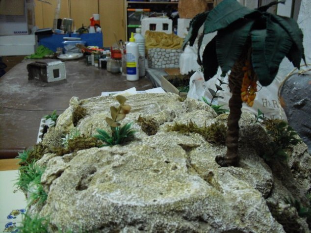

Buenas tardes manuelenrique, lo del colador yo lo utilizo de vez en cuando para, normalmente, el suelo tambien en montañas y la ultima vez para hacer una cueva que hay alguna foto en mi album, y esto lo aprendi de un libro de Manuel Gomez en el que explica, muy bien, formas de hacer los belenes, la verdad que este fue el libro en el que he aprendido a hacer las cositas que voy haciendo pero no llego a tener la maestria de la mayoria de los belenistas, pero supongo que con el tiempo esto mejorara.
Volviendo al colador yo lo utilizo con lo que se utiliza para poner las losas en paredes y suelos, aqui le llaman pegamento o cola escayola, es muy economico, nunca he utilizado esta tecnica del colador para las paredes, la textura que deja es granulado supongo que tembien en funcion de los agujeros del colador.
Primero con un spray rocio el porex y despues le espolvoreo la escayola, cuando ha secado vuelvo a rociar agua y otra capa de escyola colada y que seque, yo normalmente le doy solo dos capas de escayola.
Espero que esto te ayude un poco, si necesitas mas informacion no dudes en pedirmela, saludos
