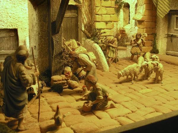

Hola Manuel:
No se si será esta la foto de la que hablas. Yo la voy a poner porque es la que que subí
anteriormente y contando es la sexta.
El suelo está hecho con piezas de porexpán de alta densidad, son piezas sacadas de rec-
tangulos y lijadas en los cantos para darle ese bombeo que se ve. Las piezas no son todas
del mismo grueso para darle irregularidad al suelo, una vez pegadas a la base se le da una
capa fina de plaste para que tape los posibles restos de bolitas que tiene el porexpán. An-
tes que se seque el plaste con un trapo se limpia todo el suelo, el plaste cuando se seca
pierde un poco de volumen y se quedan las juntas bastante bien. El pintado es a base de
una capa bastante aguada de ocre+negro y el pintado final es a base de marrores mas o
menos claros y barrido todo después con un poco de naranja. Para conseguir el efecto de
suelo algo sucio algunas veces lo barro todo con pintura aguada negra+verde y otras veces
lo echandole cemento y barriendo todo con una brocha plana.
Si necesitas algo mas no dudes en ponerlo.
Espero que sea esta la foto.

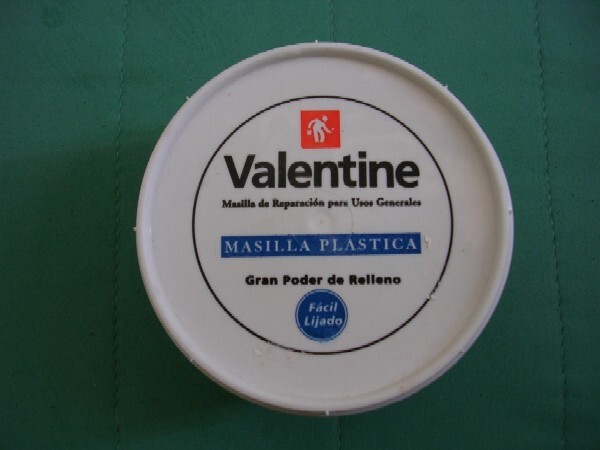

José Joaquín, el que yo utilizo ya viene preparado y no merece la pena complicarse la vida.
Te pongo una foto. Un saludo

Gracias Emore. Yo he aplicado esa masilla para sellar madera entre otras cosas. Es muy espesa. ¿No interesa más el temple? Por cierto, aprovecho la ocasión para decirte que tengo pinchado en mi tablero con tamaño significativo: "pendiente de como Emore hace los troncos de las palmeras"

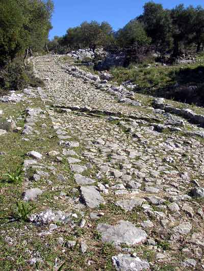

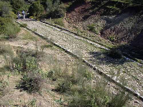

Hola;
Al que este interesado en suelos os paso dos fotos de calzadas romanas para que las podais imitar en porexpan, o con piedras de las que venden en los acuarios si quereis mas realismo salu2
