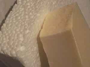

El polietileno expandido (POREXPAN) es el que habitualmente llamamos "corcho blanco", que tiene bolitas de mayor o menor tamaño, dependiendo de la densidad.
El extruido no tiene esas bolitas, viene de varios colores (yo conozco el azul, rosa, verde y amarillo).
Te pongo una foto.
Saludos desde Jerez.
