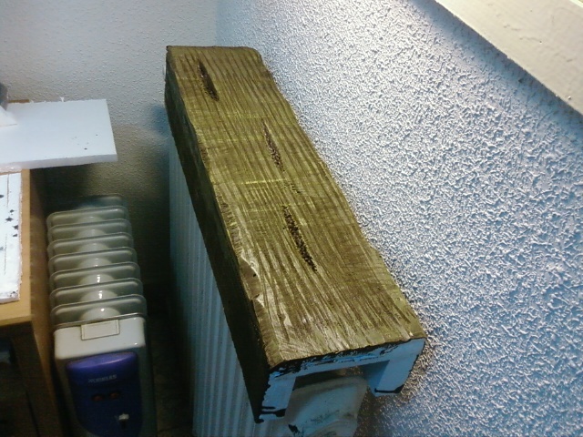

Había pensado, para enmarcar la embocadura, en utilizar esas vigas decorativas de porex que venden en los almacenes de bricolaje y decoración. Pero la verdad, es que me resultanban un poco caras. Le pedí ayuda a nuestra amiga Lola y me dió unas indicaciones. En resumen se trata de fabricarlas en grande, al igual que hacemos las pequeñas de nuestros belenes.

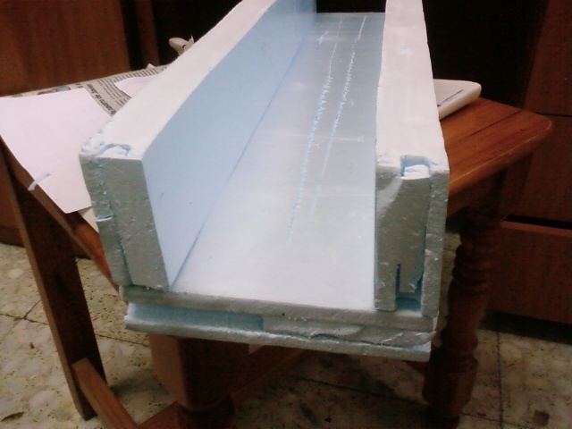

Foto 1. Con porex extruido, fabricamos la viga en forma de U. De esta forma no hace falta darle todo el grosor de verdad. Así resultan todavía más ligeras.

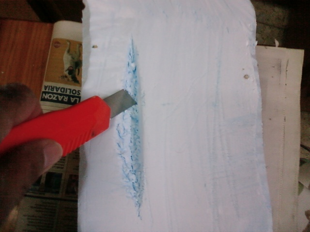

Foto 2. Pelamos la capa brillante y practicamos incisiones con el cuter para imitar hendiduras en la madera.

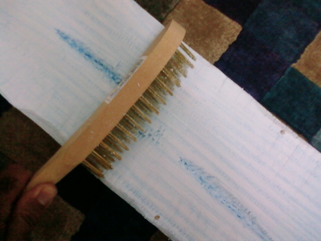

Foto 3. Pasamos un cepillo metálico, para imitar las vetas.

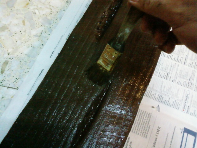

Foto 4. Pintamos en el color base elegido. Yo he usado un tabaco oscuro.

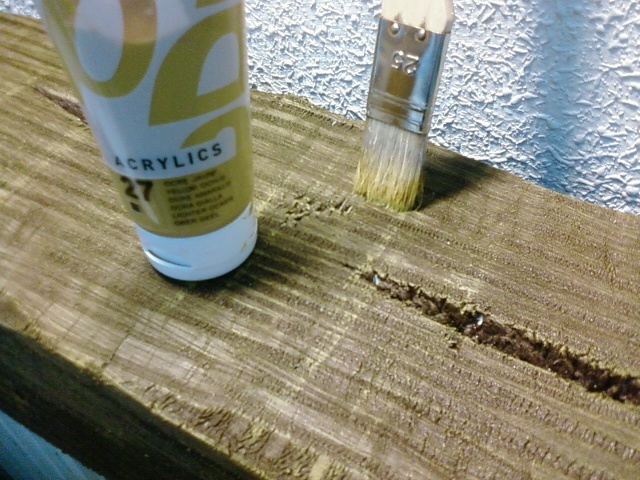

Foto 5. Pincel seco en ocre.
Foto 6. Os dejo que tengo que fabricarme 8 metros más.

Estupendo Paco eres una hacha desde luego esto lo voy a intentar hacer cuando pase estas fechas para mi bodegita del campo jajajajaja un abrazo y muchisimas gracias por tu aportacion

Paco estupendo trabajo , una consulta en las uniones las canteas un poco que grosor tienen el porex.

Efectivamente jero, le paso el cuter por los cantos para darle forma irregular a los filos y además de vez en cuando le meto algun "bocao". El porex que he usado es de 3cms.

Paco buenisimo, nos has dado una gran solución, estamos remodelando el dormitorio de las nenas y queríamos hacer una separación entre el lugar de dormir y el escritorio, porque cuando unas duermen otras estudian, y la luz molesta a las dormilonas, pensamos primero en un biombo, pero si a tu idea la usamos como columnas y con una linda decoración entre una y otra, creo que quedará genial y muy económico.
Muchisimas gracias.
