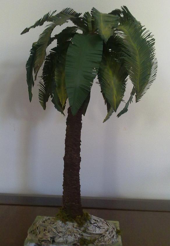

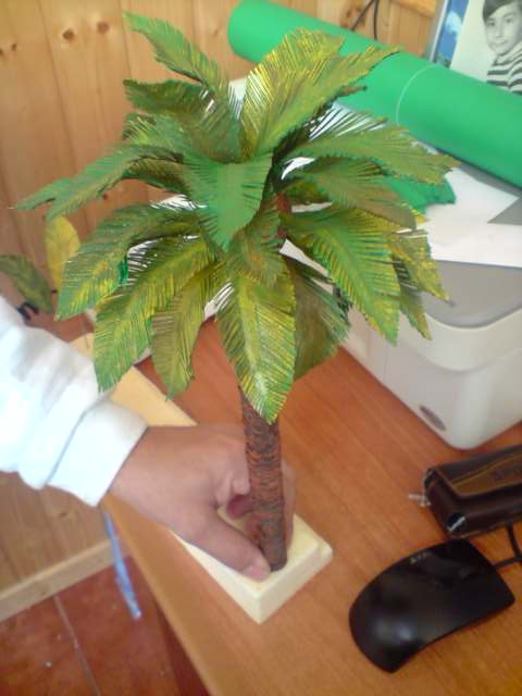

Hola Lola, me llamo carmen y llevo mucho tiempo siguiendo tus trabajos que son alucinantes.
He intentado hacer una palmera como en tus videos en paso a paso, a ver que te parece. Es la primera, me gustaría tu opinión. Gracias por todo un saludo.
112
estepona
la primera

Carmen , pe parece un trabajo estupendo, muy bien proporcionado para mi gusto y armonioso, gracias por seguirme y felicidades por tu obra.

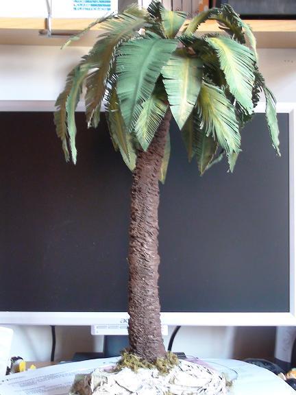

Robando un poco de tiempo de los pasados días de fiestas y del fin de semana, por fin he terminado mi palmera, la primera que hago en mi vida y gracias a la espléndida técnica explicada magistramente por Lola. La foto no es muy buena (es de mi móvil) y no se parecie muy bien los colores y los detalles, por lo que pido perdón. Muchas gracias Lola por tu gran generosidad en enseñarnos.

2811
fran , te he puesto un privado, leelo porfa.
225
Tenerife (La Laguna)
Gracias Lola. Ni me había percatado de las hojas al revés. Esto de hacer la palmera. Ya está corregido. Gracias por avisarme y por tus palabras.

eso suele pasar, pero lo importante es que es preciosa tu palmera y que te quedara genial en tu belen de este año.
Felicidades de nuevo.
