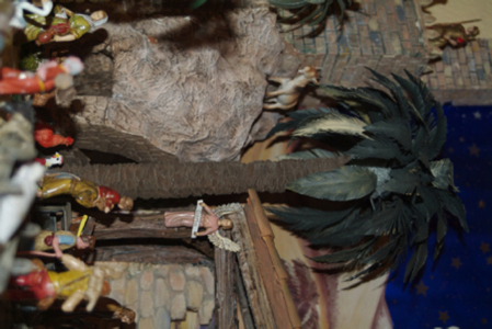

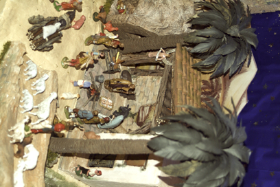

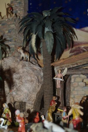

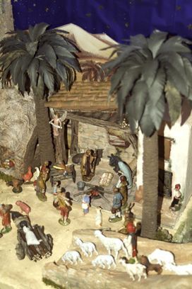

Hola Lola , Feliz NAvidad. Es el primer año que hacemos un belen en casa, y gracias a ti he aprendido ha realizar palmeras de una forma más facil y creo que con buenos resultados. Te adjunto una foto de mis dos primeras palmeras. Muchas gracias de verdad
(B3iZL.jpg)
(D2woz.jpg)
Adjuntos B3iZL.jpg (170KB - 537 descargas)
Adjuntos D2woz.jpg (177KB - 260 descargas)
PAMPLONA
Hola truji las fotos mejor asi , si no todos con torticolis de cuello.

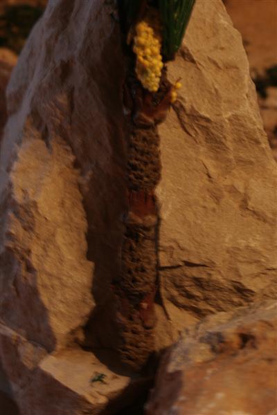

Lola qué maravilla de trabajo! Como el objetivo de este foro es dar muchas ideas, os digo cómo hago yo las palmeras. Cojo piñas muy pequeñitas de los pinos, de las que están recién formadas. Las voy pegando una sobre otra y ya está! así de facil tengo un tronco que me parece que queda bastante logrado. El único inconveniente es para los que vivan en ciudad, pero siempre se puede hacer una escapada al campo de fin de semana y coger cosas para nuestros belenes.
Un abrazo para todos
