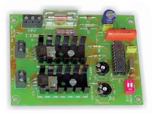

AUTOMATISMO PARA BELENES PROFESIONAL. R-15 CEBEK
Tipo = DIA O NOCHE
alimentación = 230
salidas = 2
carga máxima = 500 W.
carga mínima = 50 W.
Información R-15 Automatismo profesional para efectos “Anochecer” y “amanecer”. Realiza automáticamente la simulación del cambio del día a la noche, con los efectos intermedios del amanecer y el anochecer. Ejecuta todo el proceso cíclicamente y admite control de temporización tanto en el “día” como en la”noche”. Incorpora una salida exclusiva para configurarla en ciclo de “día”, o ciclo de “noche” y que durante ese periodo se mantendrá permanentemente conectada. Solución que se hace imprescindible en la simulación del alumbrado de calles y casas durante la noche, etc. No admite cargas inductivas tales como lámparas PL, relés, etc.
(ceb-r-15.jpg)
Adjuntos ceb-r-15.jpg (47KB - 419 descargas)
Adjuntos CE-R15.pdf (176KB - 462 descargas)
A nonsei le gusta esto.

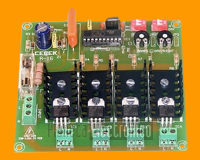

Arturo, este automatismo solo hace el ciclo temporizando y regulando a una salida, es decir, el ciclo de máxima intensidad es el día y el mínima la noche, ahora bien, puedes utilizar la salida auxiliar para que de noche enciendan las luces del interior de las casas o incluso alumbrado de las calles, si miras bien el PDF que he subido, ahí lo explica muy bien.
Pero si lo que quieres son salidas independientes con cargas diferentes para día y noche, entonces necesitas el automatismo superior (R-16).
Respecto a las microlámparas, si quieres que enciendan automáticamente cuando anochezca o al atardecer, debes incorporarlas a una salida del automatismo, pero claro, una vez incorporadas no te valen de nada los transformadores ni las fuentes a 12 ó 24 V, solo puedes usar los 220V de la salida a la que las hayas conectado. De ahí mi anterior explicación de la conexión de grupos en serie.
AUTOMATISMO PROFESIONAL PARA BELENES. R-16
tipo = DIA O NOCHE alimentación = 230
salidas = 2
Información R-16 Automatismo profesional para efectos “Anochecer” y “amanecer”. Realiza automáticamente la simulación del cambio del día a la noche, con los efectos intermedios del amanecer y el anochecer. Ejecuta todo el proceso cíclicamente y admite control de temporización tanto en el “día” como en la ”noche”. Incorpora salidas exclusivas para cada ciclo:“día-amanecer” y “anochecer-noche”. Incluye tambien salidas independientes funcionando una a nivel fijo mientras se produce el “día”, y otra cuando se este produciendo la “noche”. Especialmente indicado en grandes Belenes, modelismo, etc. No admite cargas inductivas tales como lámparas PL, relés, etc. lámparas PL, relés, etc.
(R-16.jpg)
Adjuntos R-16.jpg (52KB - 367 descargas)
Adjuntos CE-R16[1].pdf (226KB - 426 descargas)
A johan y nonsei les gusta esto.
