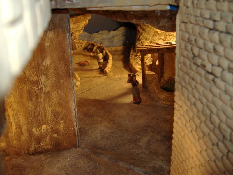

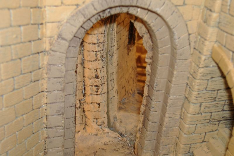

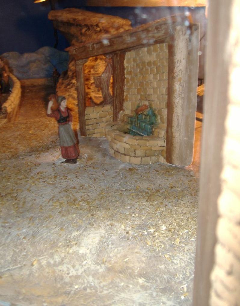

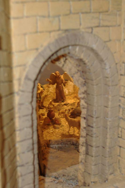

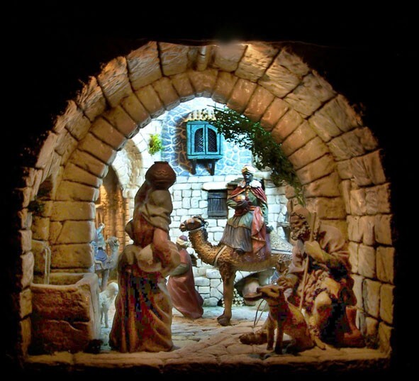

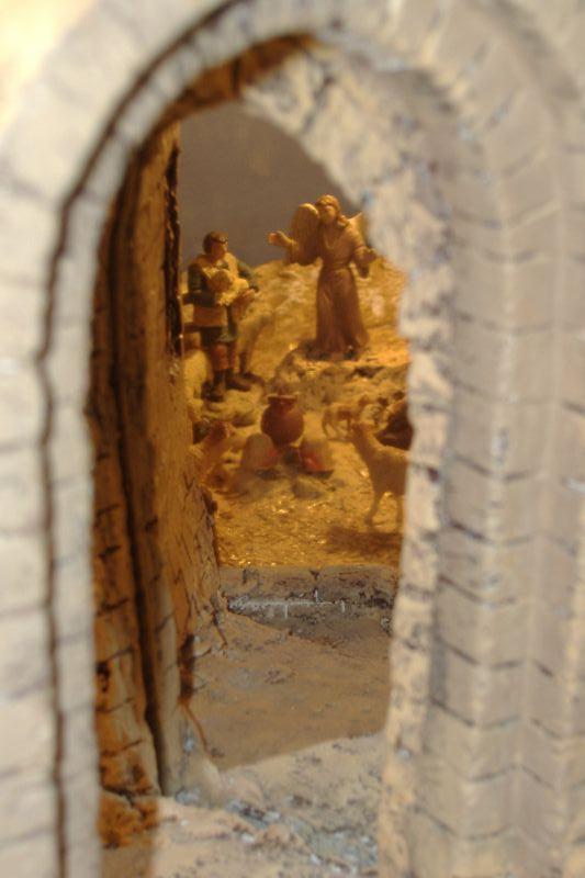

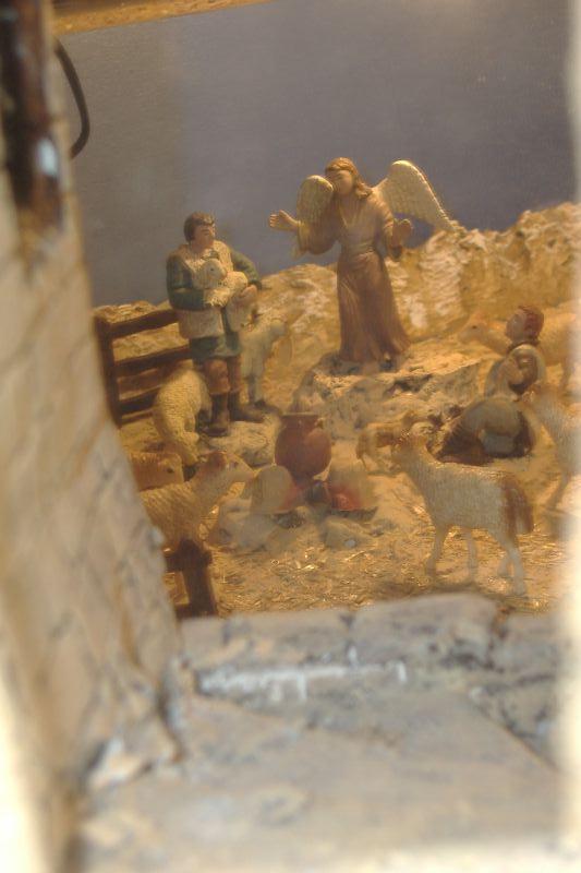

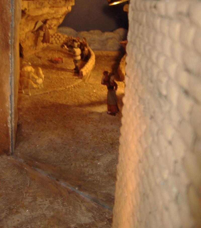

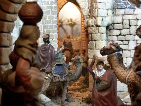

Despues de ver esa maravillosa descripcion con todo lujo de detalles ( fotos,dibujos y explicaciones) de nuestro GENI,no se si mostrar mi pequeña aportacion,pero como esto no es una carrera de competicion (creo) sino un "libre comercio" en el buen sentido de la palabra, os pongo unas fotos del 87 y del 04 en que hutilice espejos, si en plural porque son un juego de dos,asi se multiplica la distancia y se enturbia el paisaje dando mas sensacion de lejania,perdonar si me he entrometido en vuestro asunto pero es que siempre me ha interesado el tema,un abrazo.
(Reyes 2-2.jpg)
(R.1.jpg)
(R.2.jpg)

1483
san fernando
Gracias Mzambrana por tu aportacion; y no se si es mi vista pero es que está tambien conseguido el efecto, que no se donde estan los espejos!!
SAN FERNANDO 2010
1723
MUTXAMEL
Paisano,estoy como Reyes,nos puedes decir dónde están los espejos.

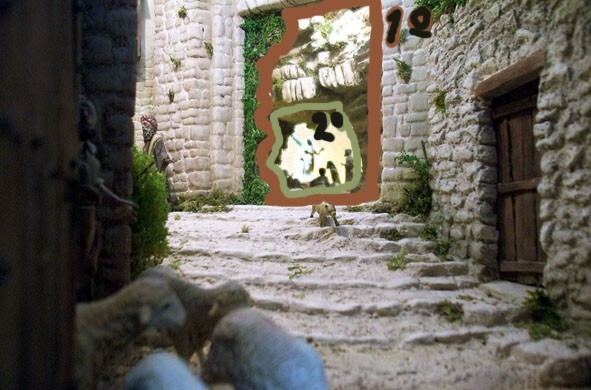

1283
Orihuela

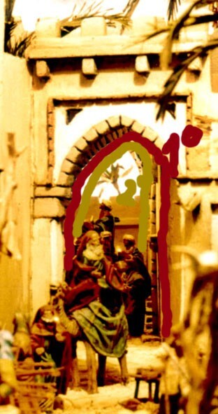

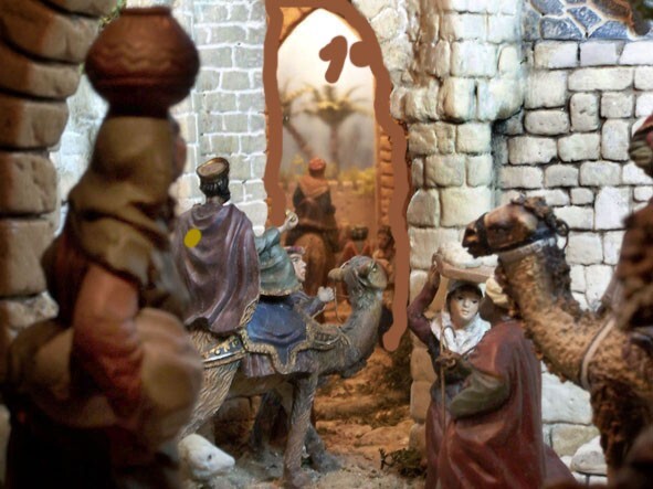

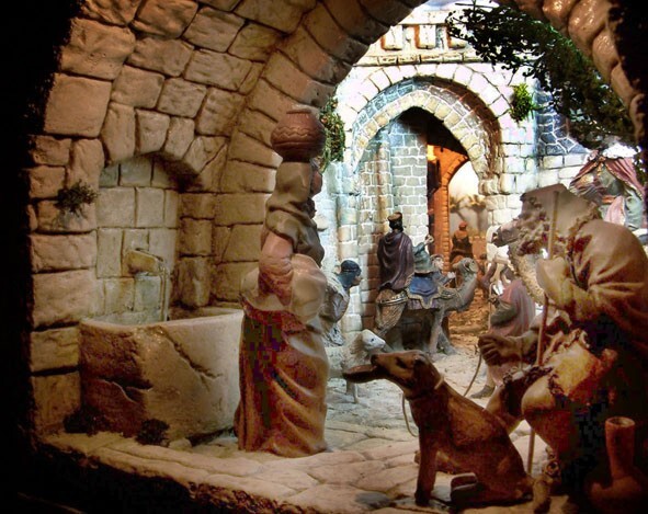

Los he marcado con diferente color y numero ¿los veis ahora? un abrazo.
(Reyes 2-2b.jpg)
(R.3b.jpg)
(P.2b.jpg)
Adjuntos Reyes 2-2b.jpg (60KB - 531 descargas)
Adjuntos R.3b.jpg (73KB - 514 descargas)
Adjuntos P.2b.jpg (72KB - 505 descargas)
1483
san fernando
Ahora perfecto muchas gracias mzambrana.Un saludo

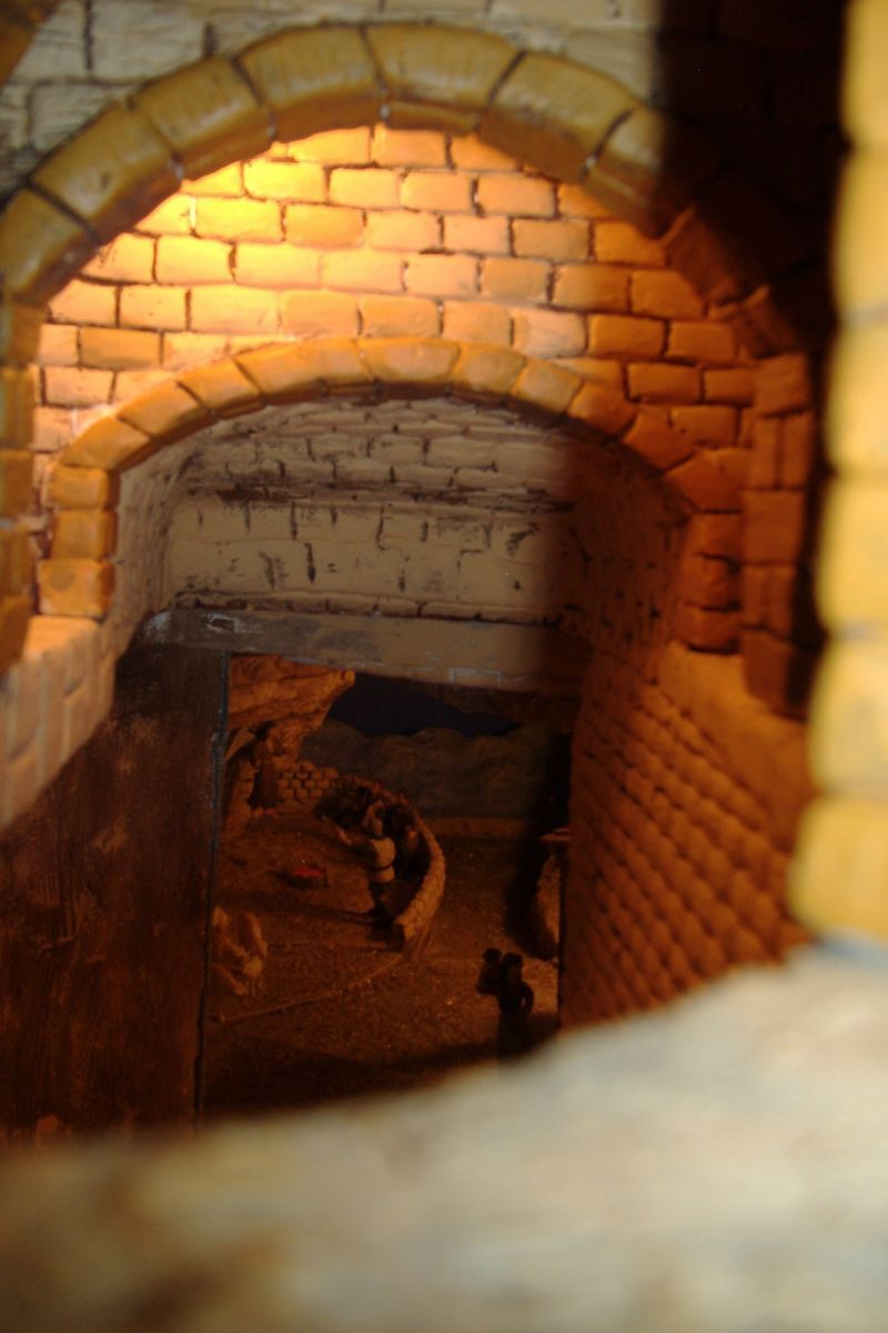

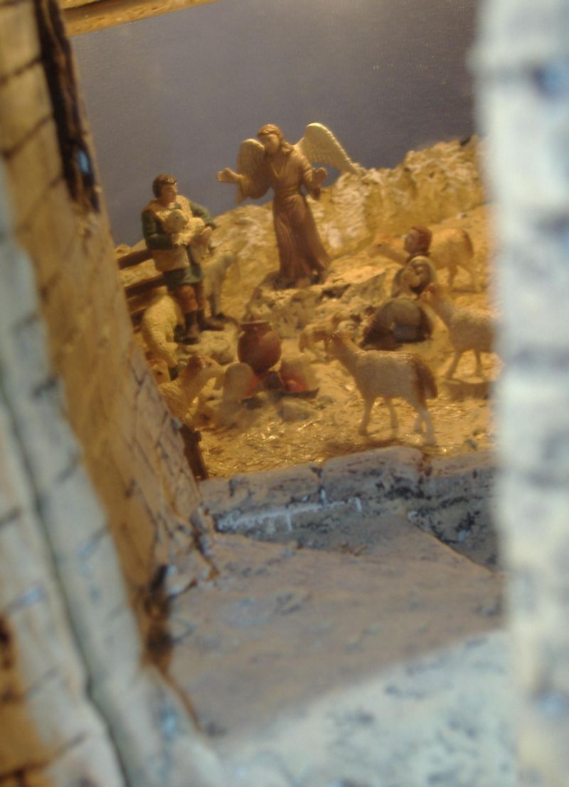

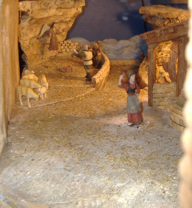

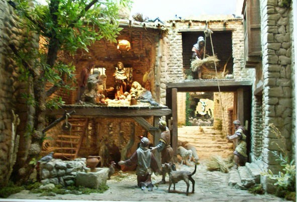

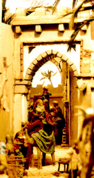

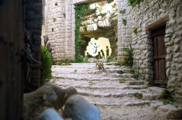

Hola otra vez, por si a alguno le resulta un poco pesado buscar entre todas las fotográfias, a continuación os pongo algunas donde se ven los espejos:
Hasta la imagen 207 corresponden al año 2.005 los siguientes corresponden al año 2.006

si pero esplica un poco donde pone la imajen que se refleja y que pones una foto o que ,,lo siento poro yo soy muy rua y no me entero ,,,grasias,,
52
bilbao
Hola banbi:
No se si habrás visto un anterior post donde mi hermano explica como se hace, lo que se refleja en el espejo es otro diorama hecho de forma inversa para que al reflejarse en el espejo se vea como está en las fotos, si necesitas mas explicaciones ya le diré a mi hermano que te las dé, de todas maneras si ves los videos lo entenderás mejor. Lo dicho, deberias leer el anterior post donde está todo explicado.
