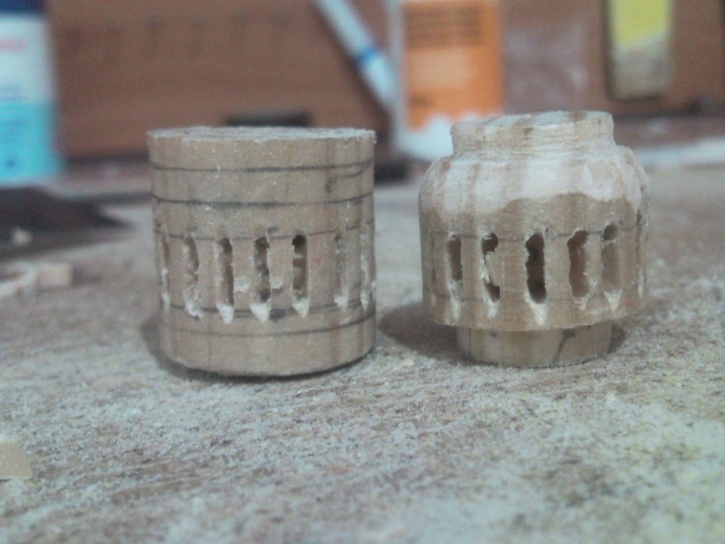

RODA1 Marcamos las lineas transversales del buje.jpg (212KB - 339 descargas)

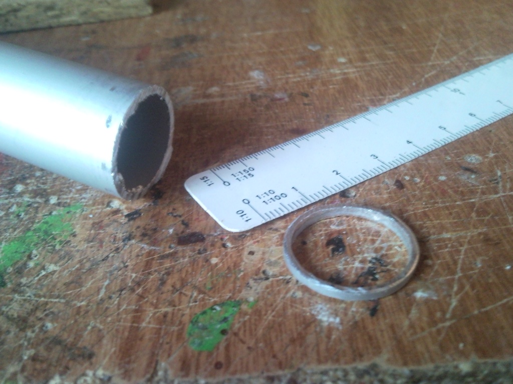

RODA2 En un papel, largo como el perrÃmetro del buje, marcamos los 18 radios.jpg (189KB - 296 descargas)

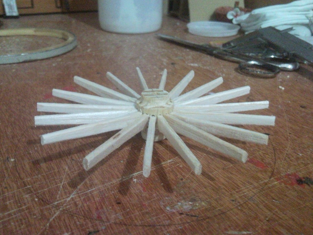

RODA3 Ponemos el papel encima del buje y taladramos la intersecciiÃn de los radios.jpg (214KB - 293 descargas)

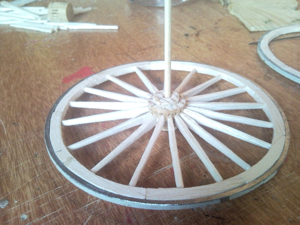

RODA4 Hacemos el taladro a lo largo de las inserciiÃn de los radios.jpg (211KB - 310 descargas)

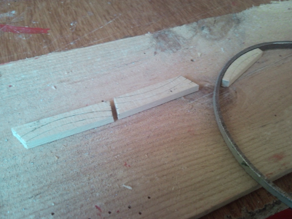

RODA9 Cortamos las curbas de la rueda.jpg (209KB - 297 descargas)
RODA10 Unimos las curbas a presiiÃn y lijaremos el interior.jpg (273KB - 281 descargas)
