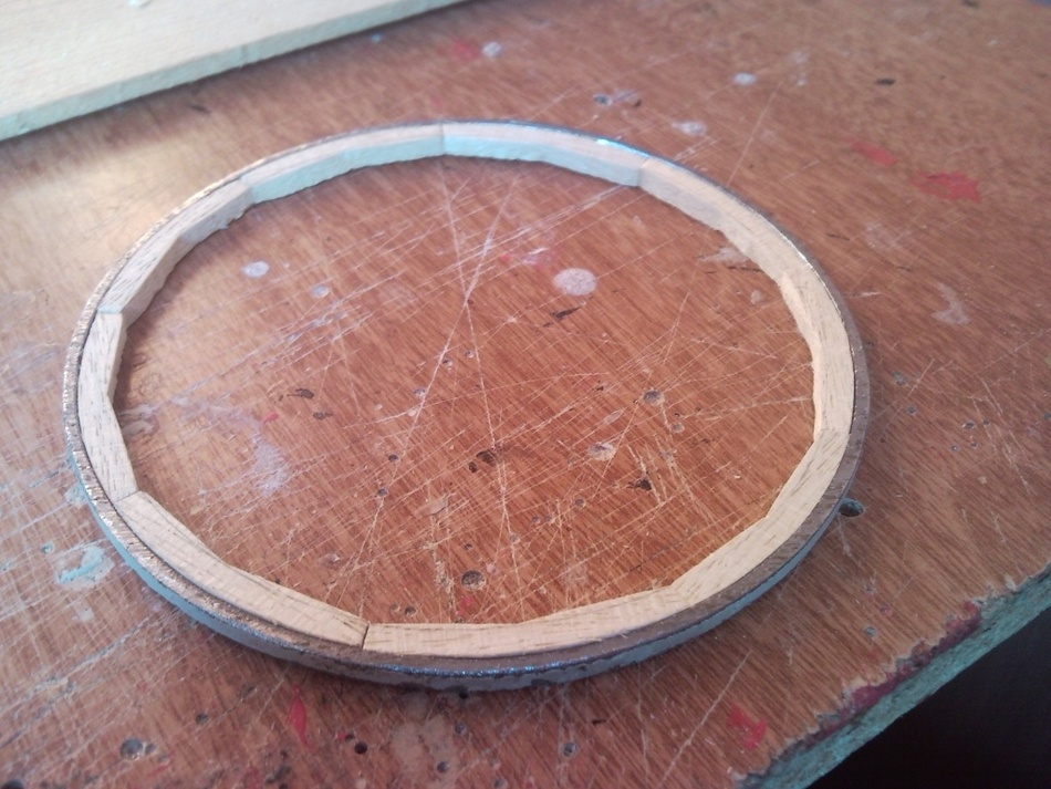

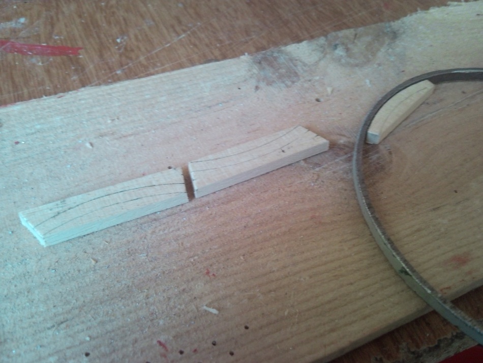

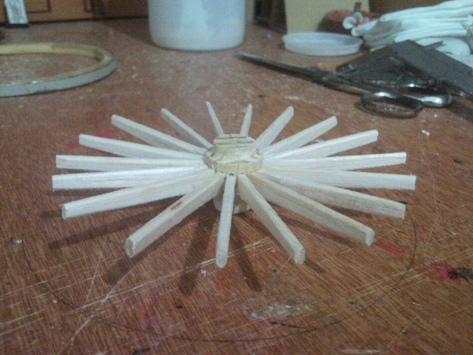

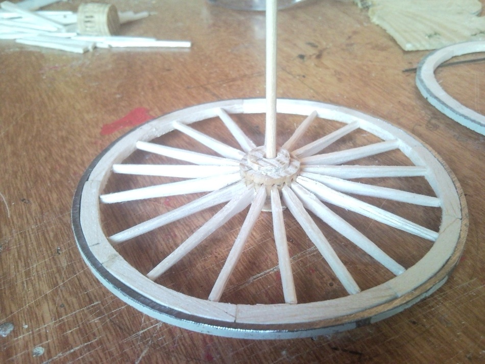

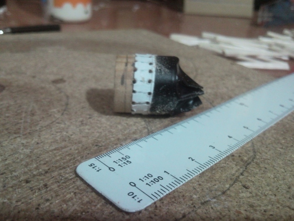

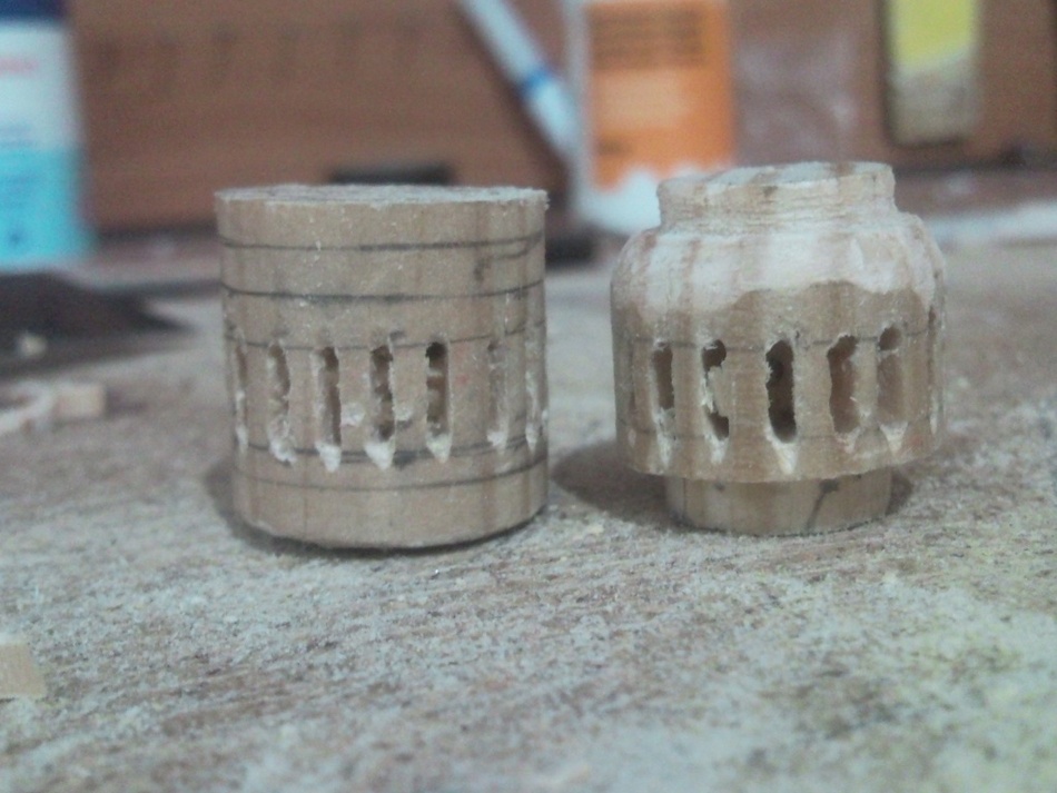

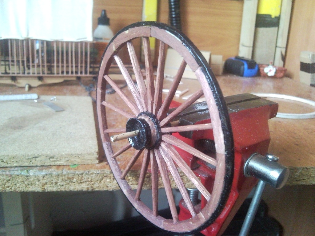

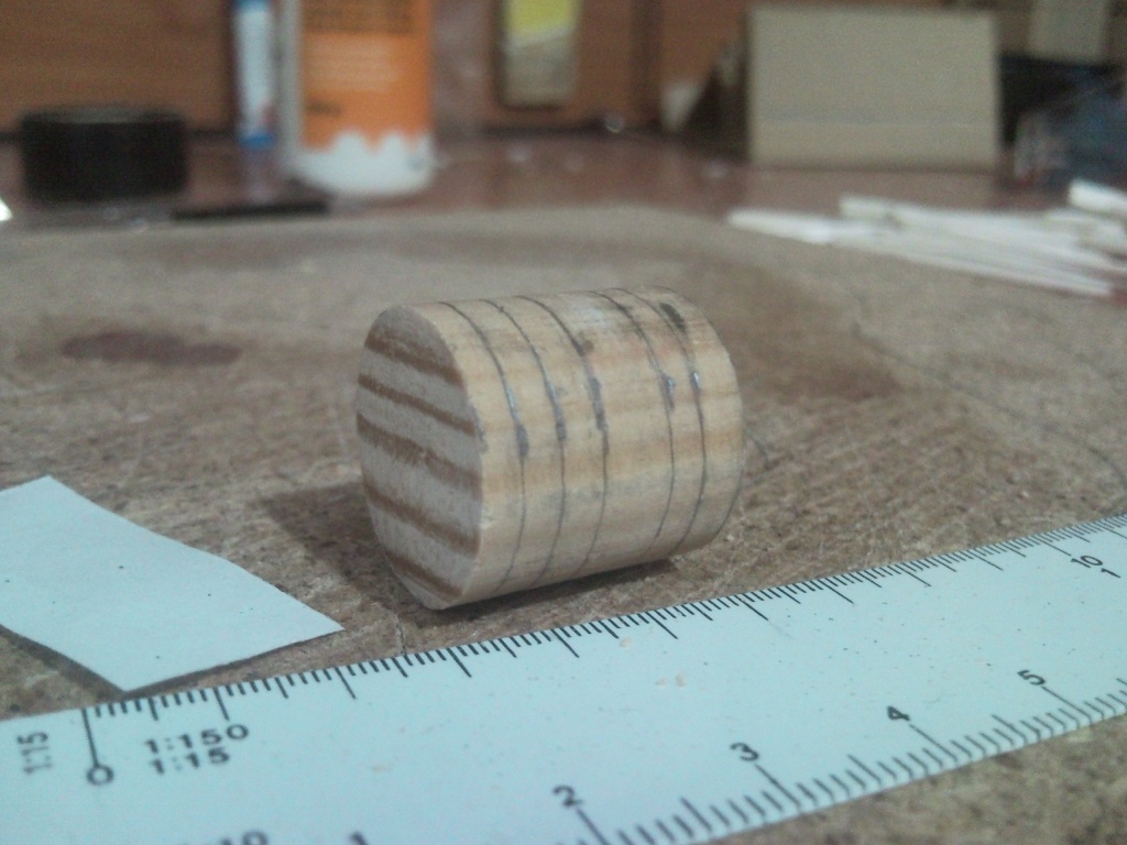

Buenas tardes, aquí os traigo el proceso de una rueda de carro.

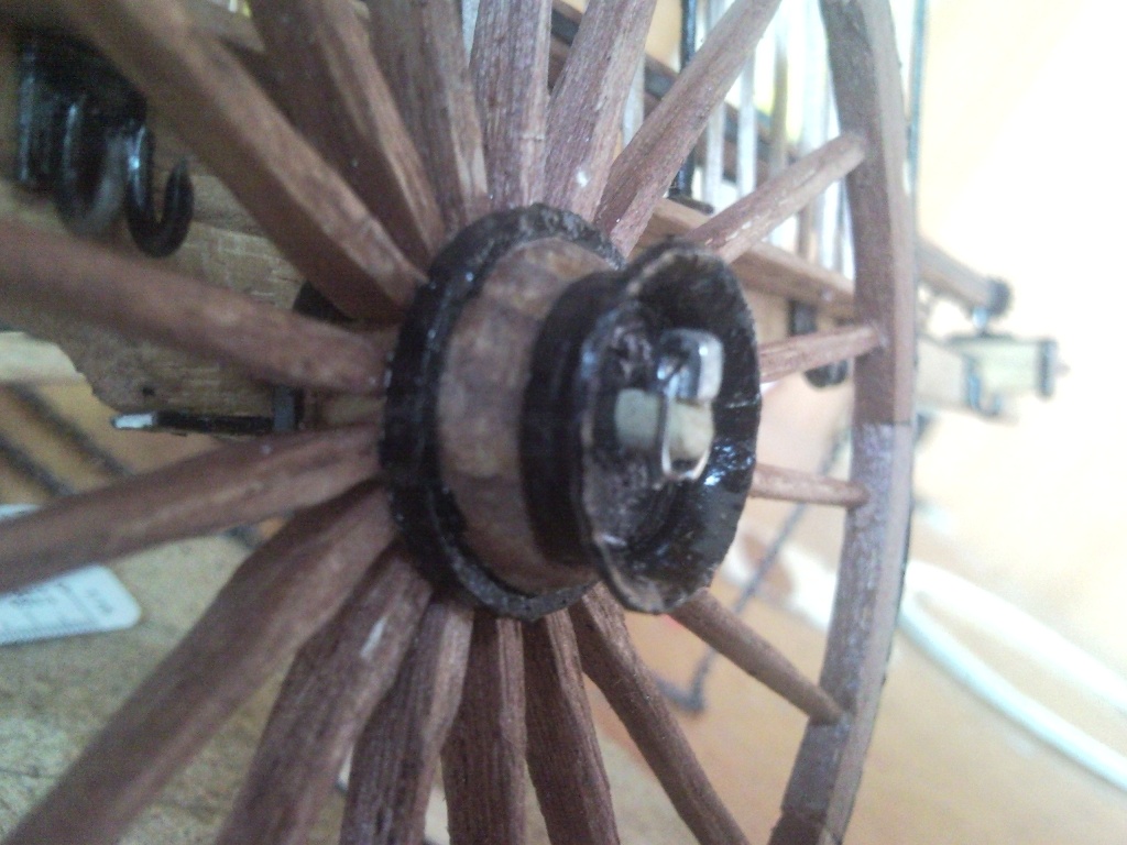

Antes de todo aclarar que las ruedas de carro de radios pueden ser de 16 radios para carros ligeros y de 18 radios para los carros pesados. También un detalle diferenciador de las ruedas de radios, es que los radios tienen tirante, eso es que el centro del buje y la longitudinal de las curvas, no están alineadas, pues las rueda atacaban en inclinado al suelo, quedando entonces los radios totalmente verticales, ofreciendo más resistencia.
(RODA1 Marcamos las lineas transversales del buje.jpg)
(RODA2 En un papel, largo como el perrÃmetro del buje, marcamos los 18 radios.jpg)

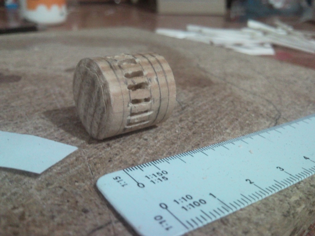

(RODA3 Ponemos el papel encima del buje y taladramos la intersecciiÃn de los radios.jpg)
(RODA4 Hacemos el taladro a lo largo de las inserciiÃn de los radios.jpg)

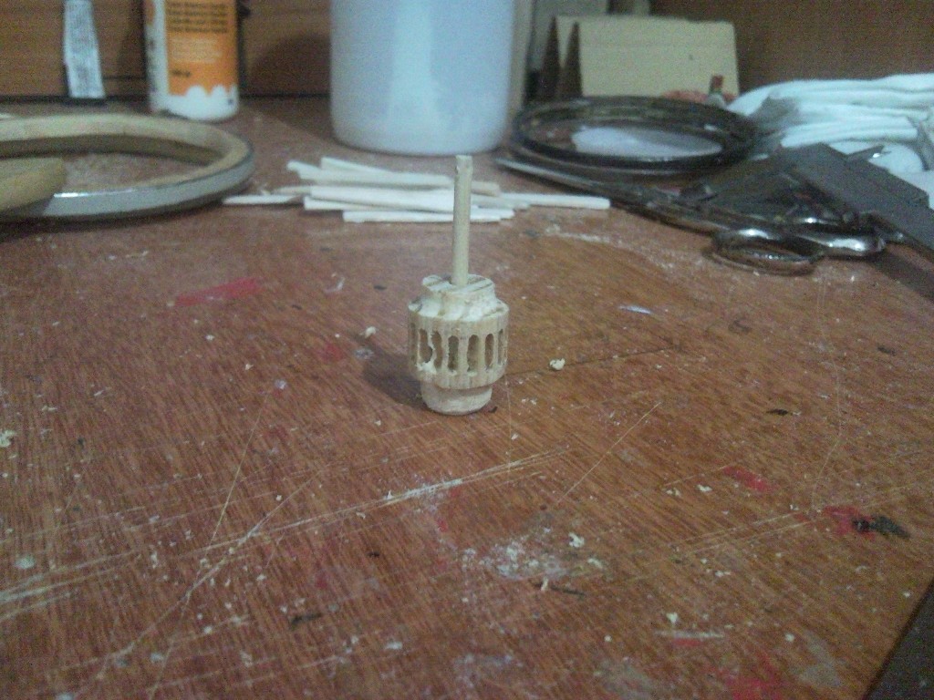

(RODA5 Rebajamos los extremos donde van los aros de refuerzo.jpg)

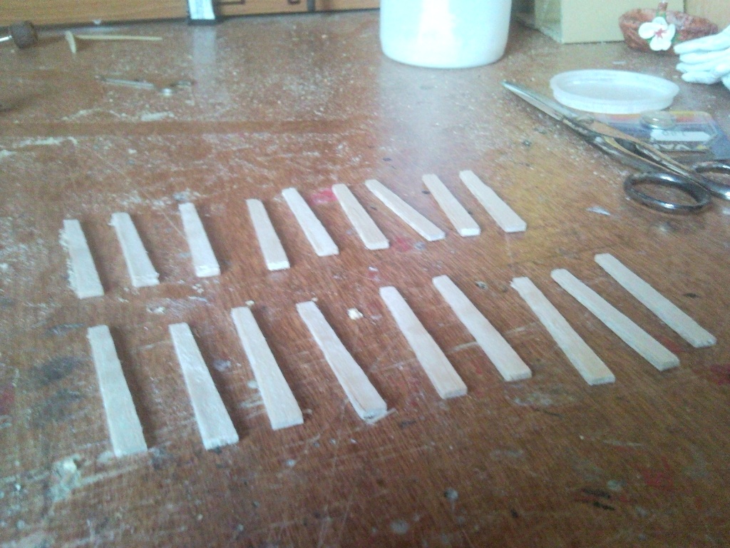

(RODA6 Costamos los radios.jpg)

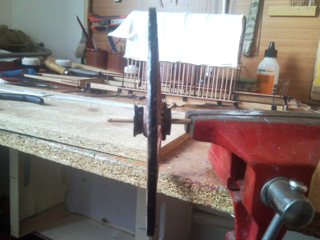

(RODA7 Taladramos el eje y ponemos el buje en vertical.jpg)
(RODA8 AAAadimos los radios.jpg)

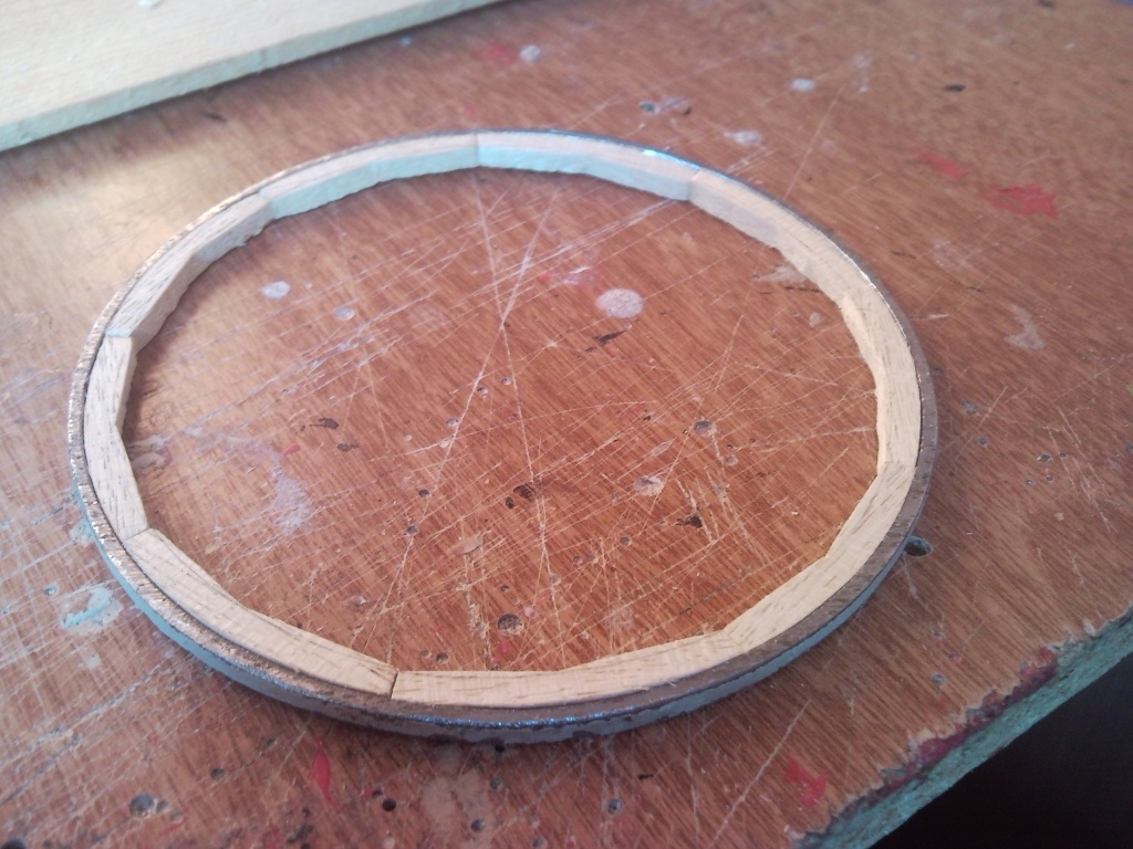

(RODA9 Cortamos las curbas de la rueda.jpg)
(RODA10 Unimos las curbas a presiiÃn y lijaremos el interior.jpg)
(RODA11 Acoplamos los radios al aro.jpg)
(RODA12 Cortamos los aros de refuerzo.jpg)
(RODA13 Pintamos la rueda.jpg)

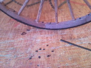

(RODA14 Observamos como la rueda tiene tirante, puuÃs los radios nunca atacan en perpendiclar.jpg)

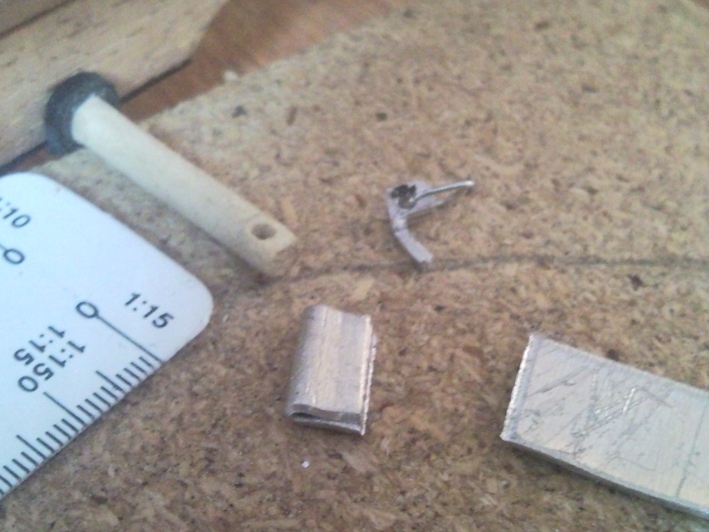

(RODA15 Con plancha de aluminio preparamos el clavo.jpg)
(RODA16 Ahhh esttà el clavo.jpg)

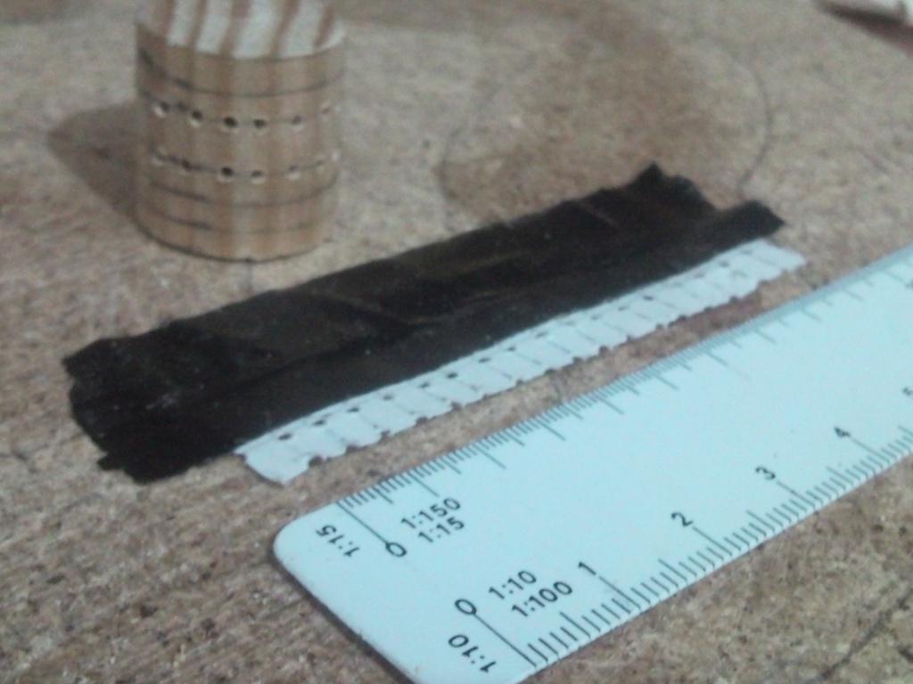

(RODA17 Con cartulina hacemos los puntos de los tornillos interiores.jpg)
