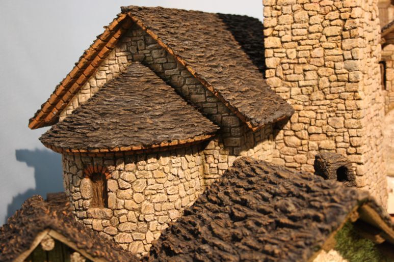

Juanvi, de hecho la foto 1 es como lo tengo en este momento, de momento es como me convence más, muchas gracias por tu opinión, un saludo.

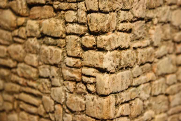

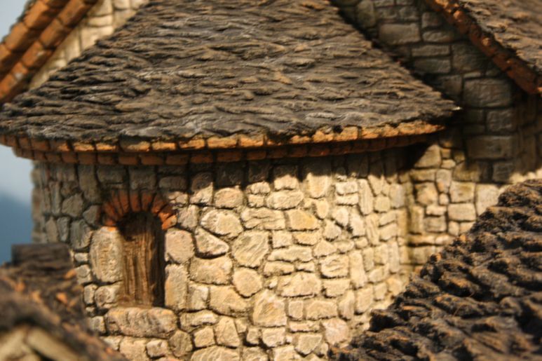

Os dejo unas fotos más cercanas para que veais como queda con pladur tal y como se a explicado, gracias a tod@s un saludo.

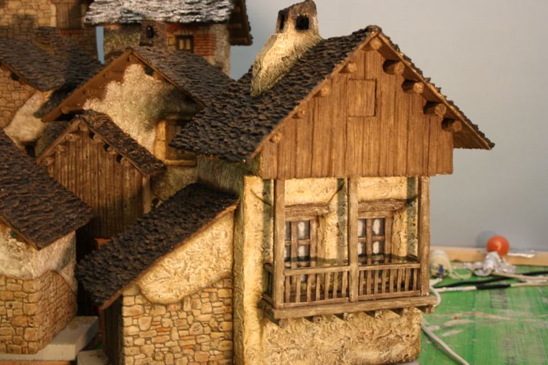

Por cierto una nueva casita, saludos.

Muy bonito y bien hecho,solo una pregunta ¿como has hecho para hacer la pared en redondo?de la foto 2

ADAE, gracias, pués el único pero del pladur es dar punto redondo a las paredes, en este caso corte varios trozos de porex uno puesto sobre otro y lo hice con yeso, espero aclarar tu duda, recibe un codial saludo.
