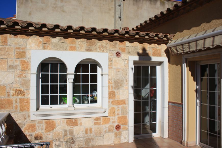

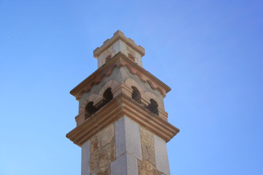

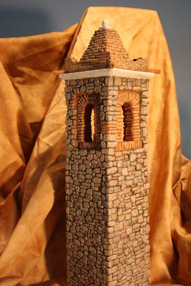

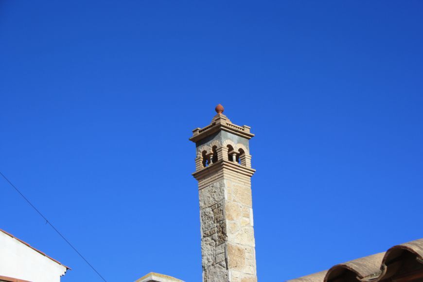

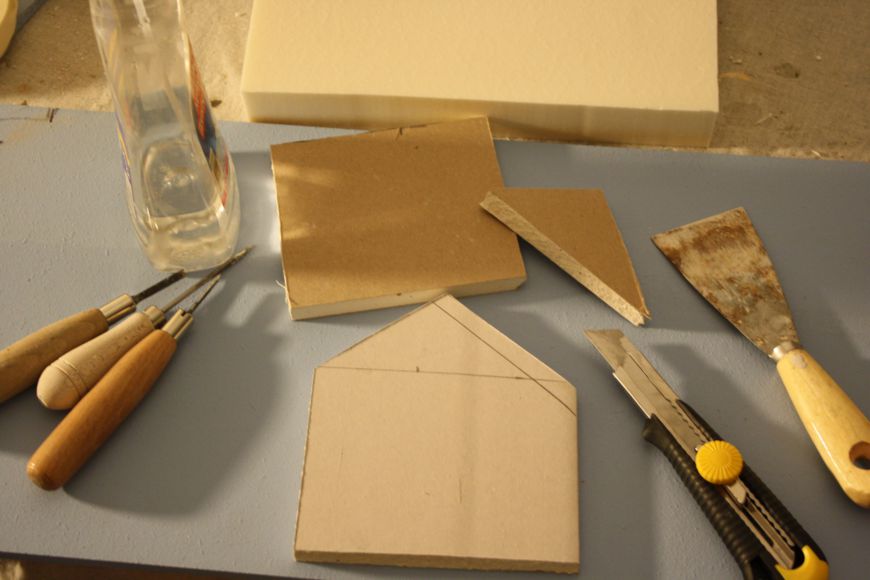

  Hola a tod@s, os dejo un pequeño paso para hacer una fachada o murete de pladur o cartón yeso, es mi primer paso a paso disculpad que no sea tan bueno como el de otros Compañeros del foro, mi intención solo es la de ayudar. Vereis que al final hay unas fotos de mi propia casa que me construí, más que nada es para observar la colocación de la piedra apaisada y unos gorros de chimenea que se los dedico al Compañero y gran belenista Luis Pozuelo ( Luispo ). Un cordial saludo.
1ª Foto
Los utensilios y el Pladur o cartón yeso.

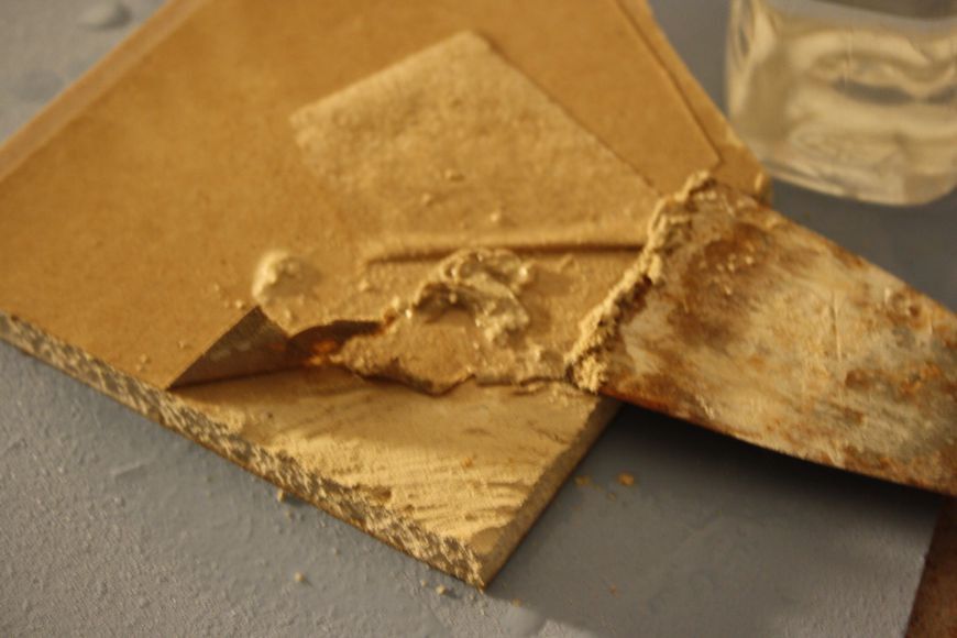

2ª Foto
Humedecer con agua (mejor caliente) e ir quitando por una de las caras el cartón o papel hasta que va saliendo el yeso. No importa que el yeso quede desigual al contrario, para marcar la piedra mejor porque nos quedará con hendiduras.

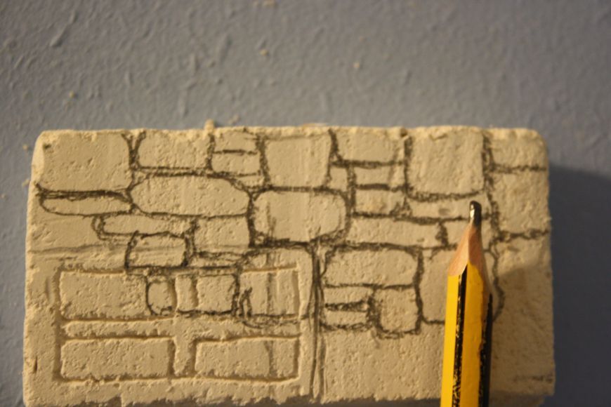

3ª Foto

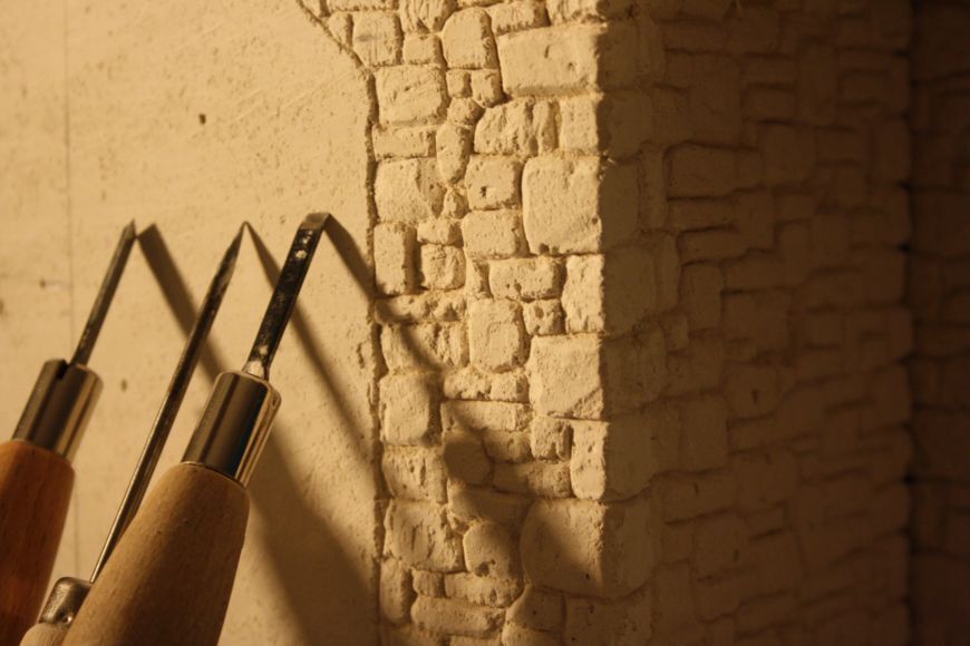

Podemos dibujar un poco la piedra con lápiz, para facilitar el grabado con el punzón.
4ª Foto
Empezamos a grabar la piedra y trabajarla un poco a nuestra manera, introduciendo con un punzón o gubia y después rebajando unas piedras mas que otras.

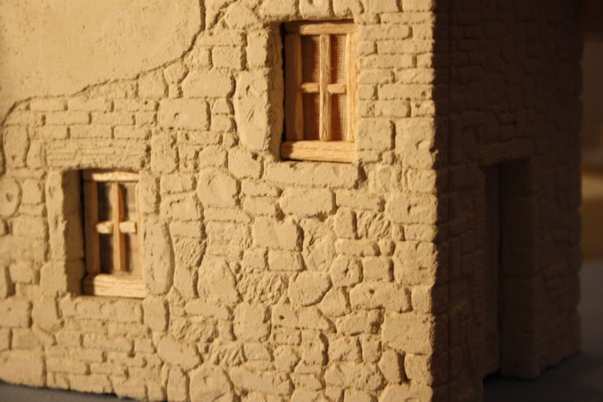

5ª Foto
Casita o fachada preparada para pintar.

Gilda, para cortar el pladur utilizo el cuter, se corta muy fácil, para formar las piedras con el punzón se puede ir humedeciendo con un poco de agua y costará menos, para unir las piezas ( esquinas ) utilizo un poco de escayola plástica ( antes humedecer ). Una vez terminada las paredes encolar un trozo de porex o madera para reforzar por la parte trasera, cualquier duda me preguntas, gracias Vicente, Juanvi y Lluvia.

Gracias Alberto por esa dedicatoria, ya sabes que me gustan mucho las chimeneas.

el pladur o carton-yeso porque pladur es una marca es una lamina de yeso forrada de papel, una vez eliminado el papel que lo recubre se trabaja fenomenal es como hacer una pieza de escayola y rayarla, la dremen la considero escesiva ya que con unn punzon se trabaja bien, lo dificil es eliminar el papel, con agua y paciencia se consigue, despues dejar secar para tayar las piedra ya lo tienes, otros de las pegas es que chupa mucha pintura y la pintura base seguro que hay que darle dos manos por lo demas fenomenal aunque es pesado, la placa de 2,50 por 1,20 puede pesar unos 14k, el coste unos doce euros, para pegarlo, donde compreis el carton-yeso venderan tambien pasta de agarre, que es fenomenal pra las uniones asi de esta manera no tendreis que reforzar las uniones, aunque la verdad que no se me ocurrio nunca utilizarlo y eso que llevo 15 años trabajandolo asi que si quereis retales"cerquita de carmona" teneis los que pidais un saludo

Se me olvidaba, una vez terminada para que no absorba mucha pintura, dar una primera capa de agua con cola vinilica, un 80% de agua por un 20% de cola incluso le va bién al yeso, notareis que al pintar irá mucho mejor.

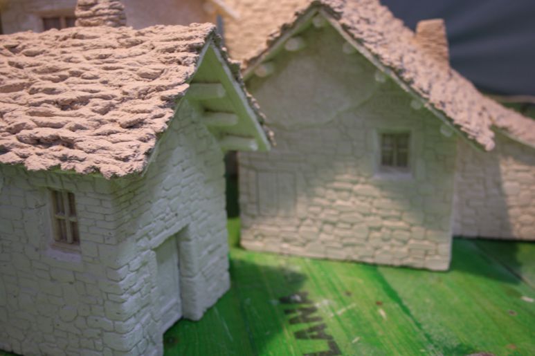

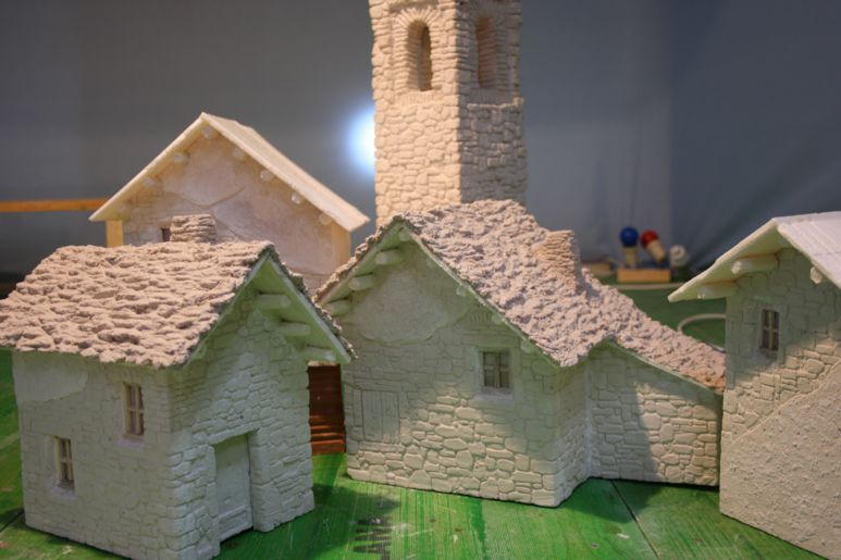

Os dejo un par de fotos alguna con el tejado terminado como si fuera pizarra, siempre pensando que son en lejanía, por eso los detalles no están tan marcados, también alguna con la puerta y porticones del mismo material, un saludo a tod@s.

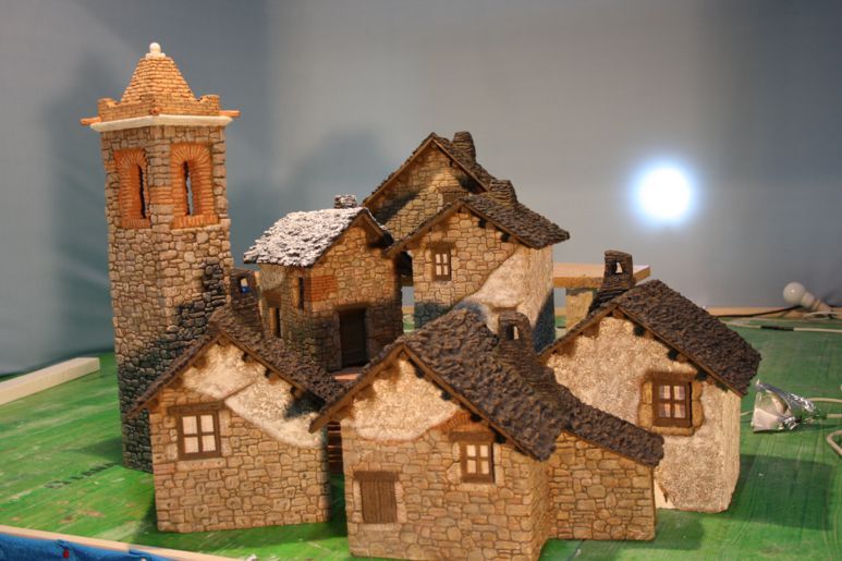

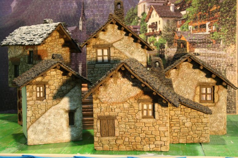

Os dejo una foto de como van avanzando las casitas en lejanía, un saludo.

Espectaculares. Me gusta mucho tanto el color como el efecto de piedra conseguido con el pladur.
Más que casa en lejanía, se podrían usar perfectamente para primeros planos del belén por lo bien acabadas de que están.
Nunca se me habría ocurrido usar planchas de pladur para tallar las paredes en el. Como se dice, el saber no ocupa lugar.
Saludos y felicidades por el trabajo. Esperamos más fotos.

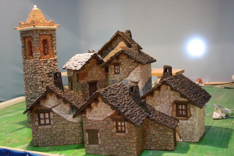

Os dejo unas fotos de como va avanzando, esta vez os agradecería vuestra sincera opinión sobre el tema de la pintura a ver que os parece, pues es un color más grisaceo nosé a ver que os parece, gracias de antemano. Saludos.

Estupendo trabajo, felicidades y mi opinión es que esos colores están muy bien, queda más calido que con grises...

Sobre gustos,no hay nada escrito.A mi,personalmente,las piedras,me parecen,mas reales grises.Un saludo.

Si habia que comparar fotos,para mi,la numero 1.
