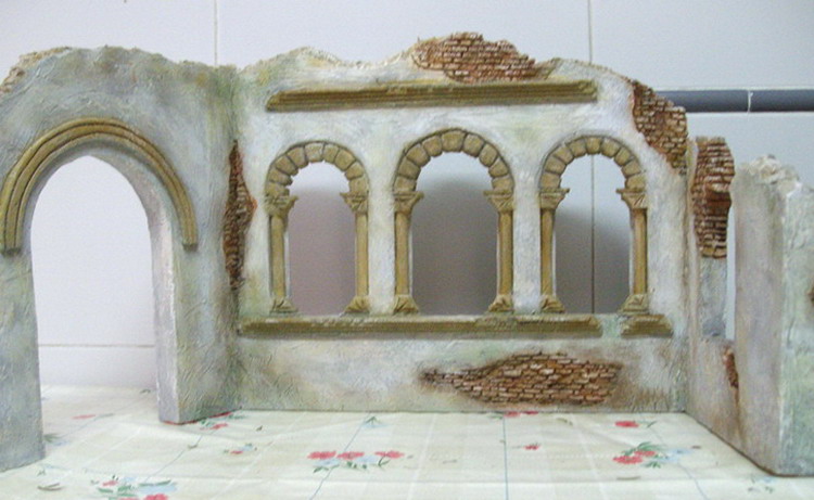

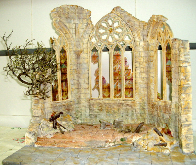

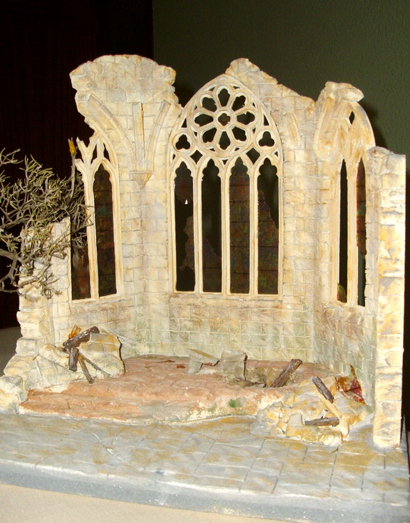

Hola a todos:
Pasado el verano , os dejo los avances que se han ido produciendo en la tarea, que empezó con dos pero fianalmente se ha añadido otro, "donde caben dos caben tres.....".
Espero os gusten y sobre todo opiniones críticas.
Saludos a todos.
(IMGP4282.jpg)
(IMGP4283.jpg)
(IMGP4280.jpg)
(IMGP4279.jpg)
Adjuntos IMGP4282.jpg (100KB - 543 descargas)
Adjuntos IMGP4283.jpg (128KB - 194 descargas)
Adjuntos IMGP4280.jpg (199KB - 276 descargas)
Adjuntos IMGP4279.jpg (162KB - 223 descargas)

Me encanta vuestro trabajo, en especial el diorama de la catedral en ruinas, esa es mi idea para un nacimiento para mi madre, si no te importa compiare tu idea. ¿como hiciste esos ventanales, son una maravilla?

super Hermoso tú trabajo, mucha técnica,lo único que a lo poco que conozco o de repente no sé como está enfocado tú belén para este año pero los ventanales utilizados me parecen que son de otra siglo, ya que la clase alta de los años de Jesús en toda su trayectoria no enfocavan este arte neoclasico en los ventanales.. pero Sorry, por lo demás super lindo .. Dios te bendiga !

Yankee, efectivamente no se trata de un belén de la época de Jesús, es un estilo gótico y por tanta a partir del siglo XIII, pero lo que trata de representar, al menos por mi parte, es que el Nacimiento de Jesús, es de todas las épocas. En mi modesta opinión condicionar su representación a una sola época, "empobrecería" un hecho que pretendemos siga vivo cada día, por eso es por lo que pienso que en cada época, en cada estilo lo importante no es el entorno sino el acontecimiento.
Por supuesto Jeremfer que trataré de localizar el dibujo original de los ventanales, que por cierto y aclaro no es mio, lo localicé en la red y colgarlo en el foro o al menos el enlace.

Acabo de ver la pagina y bueno creo que tus ventanales tienen un grosor adecuado y... la pregunta del millón... ¿cómo has logrado ese grosor?.

Mijita, para ese grosor creo que haya utilizado la cortadora de porex o bien armarse de paciencia con un cutter muy afilado

1º ampliar los dibujos hasta l tamaño deseado, a continuació cortar el porex al espesor deseado con la cortadora (yo tengo una vertical ) 3 a 4 mm de espesor.
2º Utilizando papel carbón ( del que se utilizaba hace tiempo para las copias en las máquinas de escribir), pasar el dibujo al porex
3º Con un cuter muy afilado (procuro utilizar hoja de bisturí); creo se pueden conseguir en farmacias ( a mi me las regalaron) recortar
4º Finalmente pegar
5º Un poco de lija en algunos puntos (con lima de uñas en algunos casos) y a pintar
El grueso que resulta es de 1 a 1,2 cm de grueso (3 capas; la central y las dos laterales)
Espero haber aclarado las dudas

Carviz, en cuanto a las columnas, preparé una pequeña herramienta para adaptarla a la cortadora de porex que en mi caso es vertical, el detalle del "artilugio" esta colocado en un post que puse en Herramientas, llamado utiles para cortadora de porex.
No obstante si lo consultas y no entiendes algo, no dudes en preguntar las veces que haga falta.
Los arcos y las columnas yo las hice con esas herramientas, pero puedes dependiendo del diámetro , utilizar desde varillas de cohete( de los que tiran en las ferias) hasta varilla de madera de la que se utiliza para ensamblar la madera, otra posibilidad es utilizar bolígrafos o rotuladores usados aprovechando el plástico.
En fin no me alargo más,espero haber aclarado tus dudas, pero ya te digo no dudes en preguntarme lo que necesites, de acuerdo?.

Quiero decirte que está muy bonito el diorama de la catedral gótica.Además he tenido la enorme suerte de poder verlo en el escaparate de una tienda de maquetas en un concurso de Dioramas de la II guerra mundial.Lástima que no recibiese ningún premio.Pero está muy bién trabajado.
