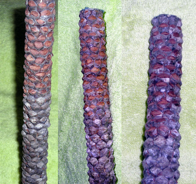

Los primeros troncos que hice hace...25 años mas o menos fueron de arcilla con alambre y para aquella epoca quedaron asi asi,despues vi las clasicas de piña, pero no me terminaban de llenar pues las veia muy uniformes, y al empezar a pegar las "pencas" probe a darles la vuelta y comprobe que se asemejaban mas a la realidad y asi las deje,hace ya 20 años, despues compre una clasica por gusto de comprarla pero nunca la he puesto en mi belen.
Pero el otro dia dandole vueltas a ese tronco,se me encendio la bombilla (no te rias) coji la DREMEL y con el rulillo de lija le fui comiendo en las pencas una por una,es muy pesado la verdad pero el resultado se lo merece-para el que disponga de mucho tiempo- y da la sensacion de que esta podada,te pongo la foto,es la misma en tres tomas,solamente he hecho la mitad del tronco asi se puede apreciar mejor la diferencia,igual te parece un trabajo excesivo pra un simple tronco pero por experimentar no pasa nada,a mi me gustaron lo tuyos por lijeros y poque quedan bien,no se si conseguire hacerme con ellos,espero respuestas (no alabanzas) criticas,mucho trabajo,mejor las otras, no merece la pena,no se nota la diferencia etc.etc.

Manuel; no se qué opinará ARTURO, pero a mí personalmente me encanta la palmera que nos has mostrado.
El trabajo será algo pesado, pero creo que compensa, pues te ha quedado un tronco de palmera fantástico, realista.

Estoy con Corcho, te ha quedado un tronco de palmera perfecto.

Personalmente, me gustan mucho mas despues de haberlas lijado

Francamente las veo bien, por supuesto me gustan mucho mas que las pencas sin retocar. A mi las palmeras con pencas no me llegan a convencer mucho, las veo un poco artificiales, al menos de cerca , por eso estas  retocadas me agradan mas. Pero las que me agradan de verdad son las de las pencas del revés , parecen mas salvajes.
Yo estoy buscando material para hacerlas de otras formas, pero hasta la fecha no he dado con el. Voy a intentar con arpillera cortada en dientes y envolviendo de arriba a abajo. Aún no he probado.  Ahora estoy en una fase mala, estoy renovando mi taller, lo he tirado todo y me lo estoy haciendo de nuevo, tendrá seis por cinco metros la parte nueva, unido a la anterior que tiene tres por tres, en total tendrá mas o menos 40 m2. aprox. Lo voy a hacer todo de madera tratada , sera una cabaña. Es que me lo tengo que hacer en la azotea y de la forma que menos me cuesta y además me gusta en forma de cabaña. Cuando me lo termine retomaré todo el trabajo del belén y de investigación en los trabajos.
