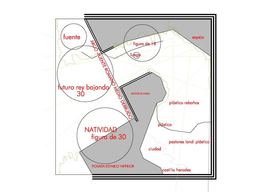

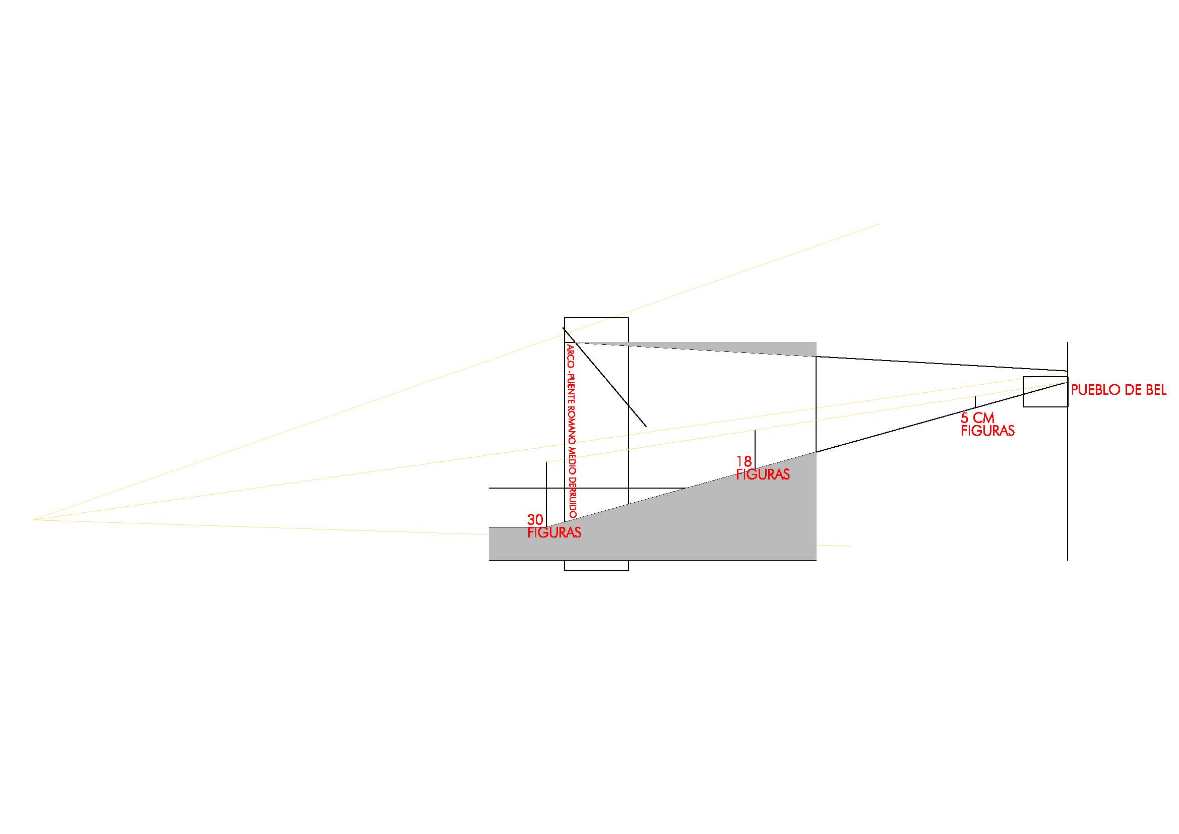

Hemos estado ideando un belén-diorama (disculpadme la incorreción de la expresión)...Tenemos unos esquemas-dibujos que someto a vuestro criterio (si soy capaz de adjuntarlo).

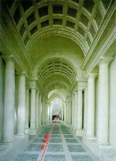

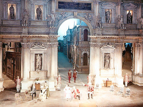

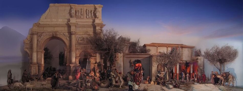

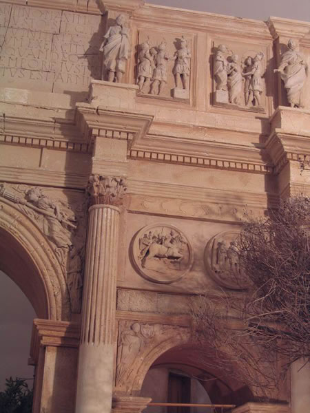

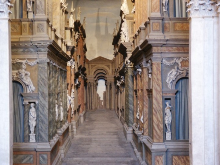

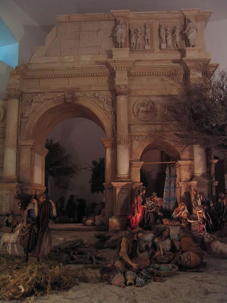

La idea sería condensar un belén en un volumen de 1m x 1m x 1m; usar la perspectiva y la técnica de espejos. (ahora es el momento que digáis, sí y que más). Se nos ha ocurrido usar un principio muy arcaico y primitivo que estoy seguro que todos domináis. la perspectiva. usandola a partir del arco de triunfo (similar a la foto adjunta) que configura el diorama(como el Olimpo de Palladio - Venecia, o la galería Spada).
En dicha perspectiva entra en juego la medida de las figuras 30 cm - 18 cm - 6 cm
Igualmente (probablemente por desconocimiento) mi novia y yo nos hemos enamorado de las figuras de Ángela Tripi, en particular las adjuntas (esfuerzo económico justificado en nuestra opinión al elegir exclusivamente esas 2 a gran escala-30 cm).
Someto toda la idea y la elección de figuras a vuestro criterio (por favor sed críticos pero a la vez magnánimos)...

Estimado amigo: En primer lugar tengo que decirte que comparto plenamente contigo la elección de las figuras de Angela Tripi ya que me parecen de una calidad excepcional. En cuanto al tamaño, aunque es en la figuras grandes donde realmente se luce, estas tienen el inconveniente que tambien necesitan un "escenario grande" y es aqui donde entra tambien en escena nuestra querida ministra del ramo de la vivienda. En cuanto al asunto del belen-diorama creo entender lo que planteas. Pienso que seria un arco que sirviese de embocadura al resto de la construcción. Si es así, como planteamiento teorico es muy efectista pero me plantea la duda de que solucion le darias a los laterales, ya que como "belen" no tendria la ventaja del "diorama" de dirigir la mirada del espectador. Por otro lado, ¿no serian las figuras de 30 cm. algo grandes para el metro que tienes de altura? Si pretendes hacerlo a escala y comparas las medidas de los personajes de la fotografia "olimpico 2" con las del arco, creo que tu arco tendria mas de un metro.En fin, despues de todo este verso, si me permites un consejo, yo me decantaria por unas figuras de Tripi de tamaño pequeño, que sin llegar a la magnificencia de las grandes, son tambien de una alta calidad y te permiten una mayor versatilidad en el planteamiento del belen.Espero que ese primer Nacimiento en tu nueva casa te llene de satisfacción. Un saludo desde Almería.

Estimado Antonio
Aciertas en la totalidad de tus comentarios.
Como puedes ver en los archivos pdfs los laterales del diorama son macizos aunque por delante del arco de triunfo se encuentra la natividad y . Tememos tal y como afirmas que las figuras de 30 queden demasiado grandes, pero aunque quedan más grandes de lo que deberían (especialmente por la proporción de la fotografía del olimpo).....nos sumamos a la licencia artística del énfasis....................
TE ADJUNTO LOS ESQUEMAS EN JPGS, que me da que se han quedado escondidos los pdfs entre la maraña de jpgs.
De todas formas las figuras de TRIPI en tamaños menores pierden muchisimo; ¿hay otros autores que hagan las piezas (a palillo creo q es) con tan alto grado de definición?

Estimado José Ignacio: En primer lugar me gustaria felicitarte por el estupendo esquema de vuestro proyecto. Creo que Vitrubio no lo hubiese hecho mejor y viendolo sobre el papel ( en este caso ordenador ) me parece perfectamente realizable. En cuanto a las proporciones de las figuras si las de treinta centimetros te gustan, pues adelante. El que tiene que disfrutar con el Nacimiento en primer lugar es su autor.
